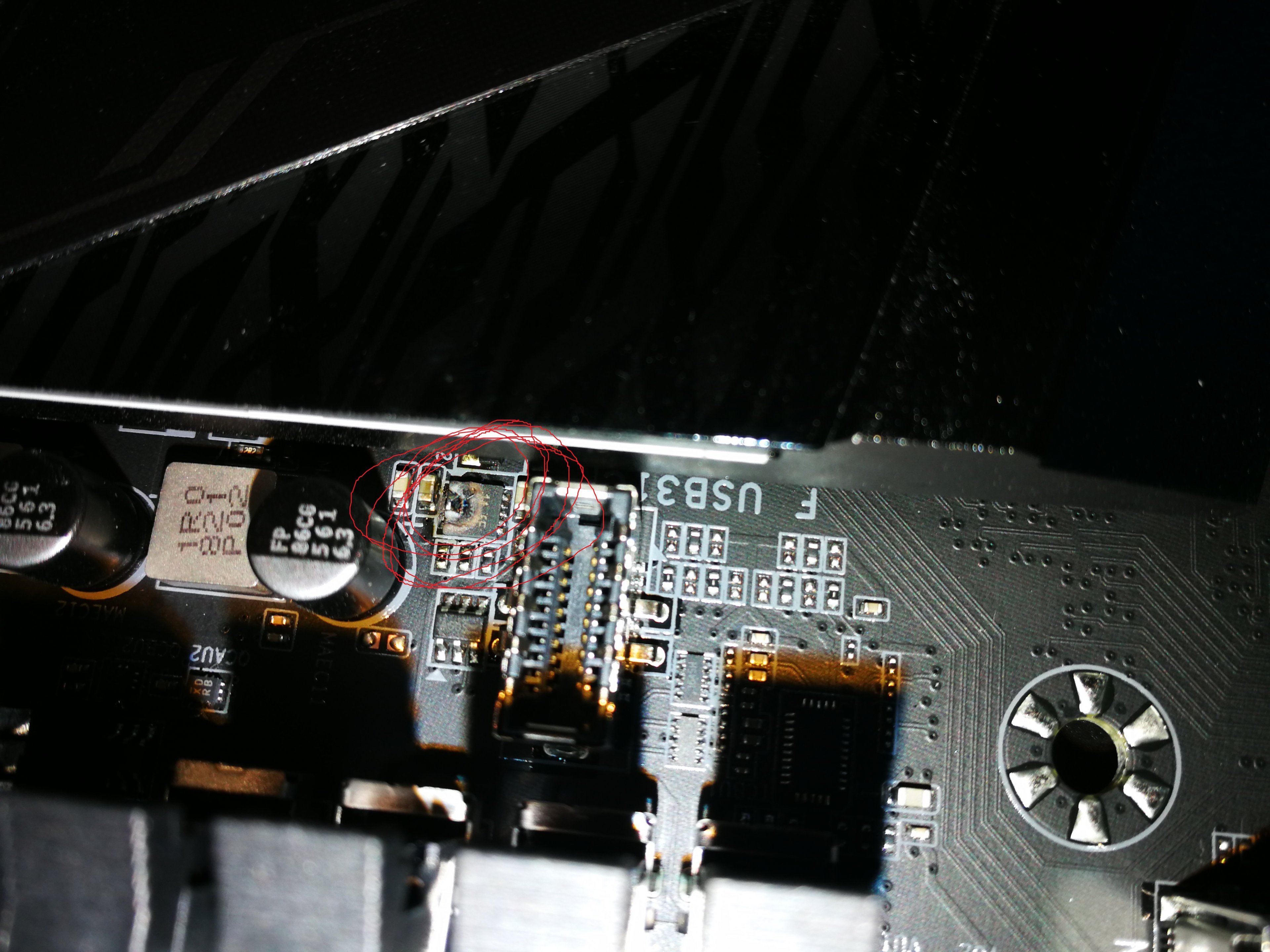

Über den Z390 Chipsatz (ich vermute zumindest dort unter der Abdeckung mit dem Aorus Wappen liegt dieser),
stieg eine kleine Flamme auf.
System habe ich sofort vom Strom genommen.
Beim Ausbau konnte ich Entdecken, das ein kleiner Chip durchgebrannt war.

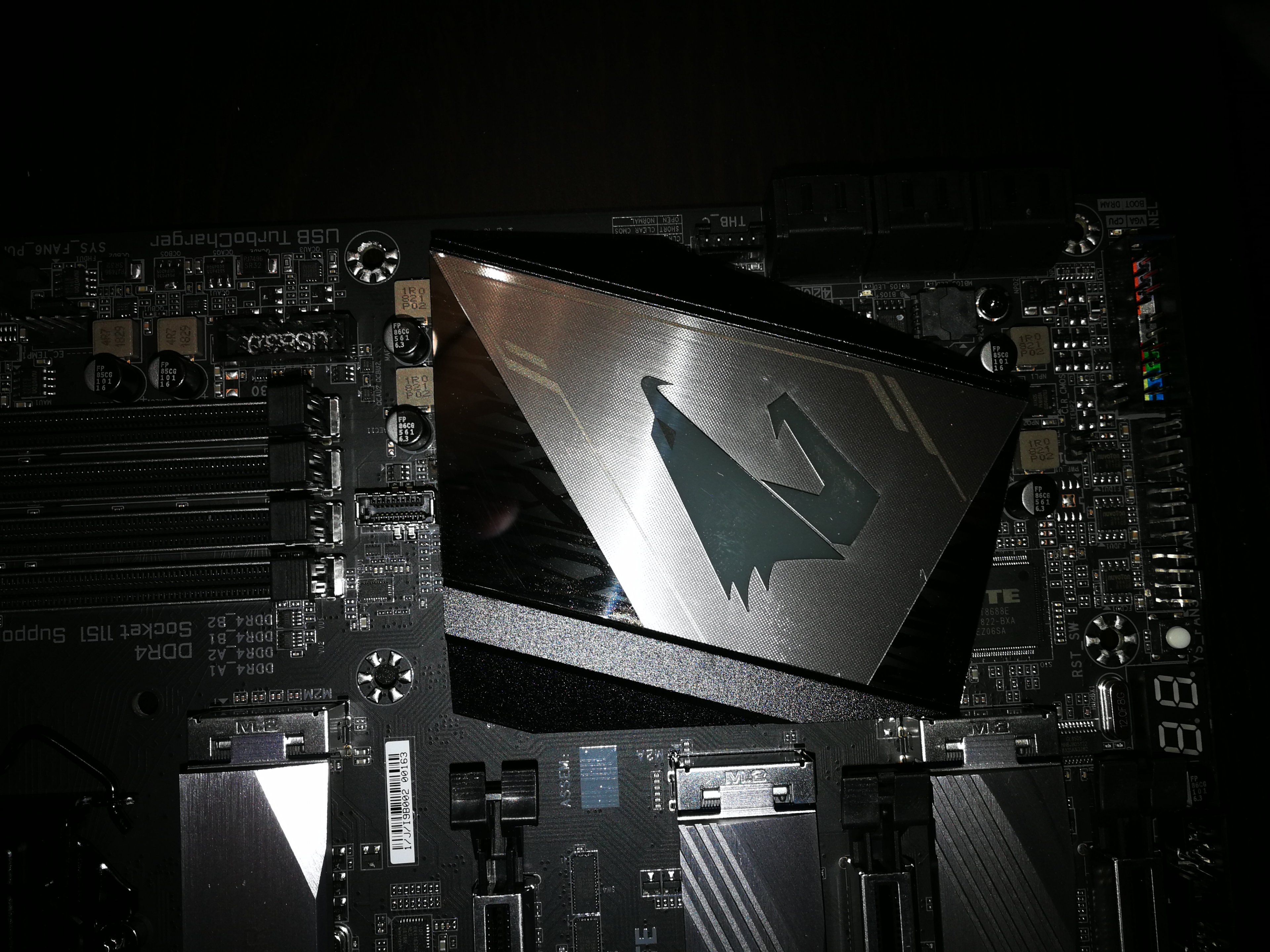

Hänge noch 2 Bilder dran damit man sieht um welchen Chip es sich genau handelt.

Der Chip ist direkt neben dem F-USB Header. War da deine Maus angeschlossen?
Leider kann man nicht mehr lesen was auf dem Chip draufstand, aber gut möglich dass sein Ableben die Maus gekillt hat, oder das Ableben der Maus den Chip. Es hat jedenfalls im 5V-USB System geknallt, gut möglich das andere USB-Geräte schaden genommen haben. Die CPU und andere wichtige Verbraucher hängen aber an der 12V Leitung, auch die CPU. Unwahrscheinlich das die einen Schaden davongetragen haben.
Maus würde ich über Herstellergarantie ersetzen, falls das noch möglich ist. Auf jeden Fall nicht weiter an anderen Geräten testen.
//edit: es könnte natürlich auch am Gehäusestecker liegen!! Sind da alle Kontakte gerade? Irgendeinen dubiosen Adapter dazwischen gehabt?

Was hier kaputt gegangen ist (auf dem Foto zu sehen) ist ein MOSFET Pack. Der gehört zu dem daneben befindlichen BUC DC-DC Konverter, welcher der Dimension nach, eine Spannung für einen kleineren Verbraucher bereit stellt.
Daher ist der Schaden vermutlich auf den Schaltkreis hinter dem BUC begrenzt sofern der BUC keine Überspannung aufs Board zurück gespeist hat.
