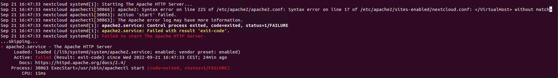

ich habe mir eben Nextcloud auf Ubuntu 22.04 lts installier und bin auf folgenden Fehler gestoßen:
Da ich im Netz keine Lösung gefunden habe, möchte ich euch nun meine zeigen.
Und zwar trat der Fehler kurz nach dem Erstellen der Nextcloud Konfigurationsdatei für den Apache2 auf, also unter:
/etc/apache2/sites-available/nextcloud.conf
Um diesen Fehler zu beheben, müsst ihr lediglich die nextcloud.conf mit dem Befehl: rm /etc/apache2/sites-available/nextcloud.conf
löschen und sie neu erstellen, dann könnt ihr den Apache auch wieder neu starten.

Was steht den in der Zeile 17 von der /etc/apache2/sites-available/nextcloud.conf ?

Außerdem wirft dir der Apache doch auch noch den Fehler an den Kopf, mit der genauen Position des Fehlers
und des Fehlers selbst:
Code:
Syntax error on line 17 of /etc/apache2/sites-enabled/nextcloud.conf: </VirtualHost> without match
Deine "Lösung" ist daher einfach nur Pfusch...
