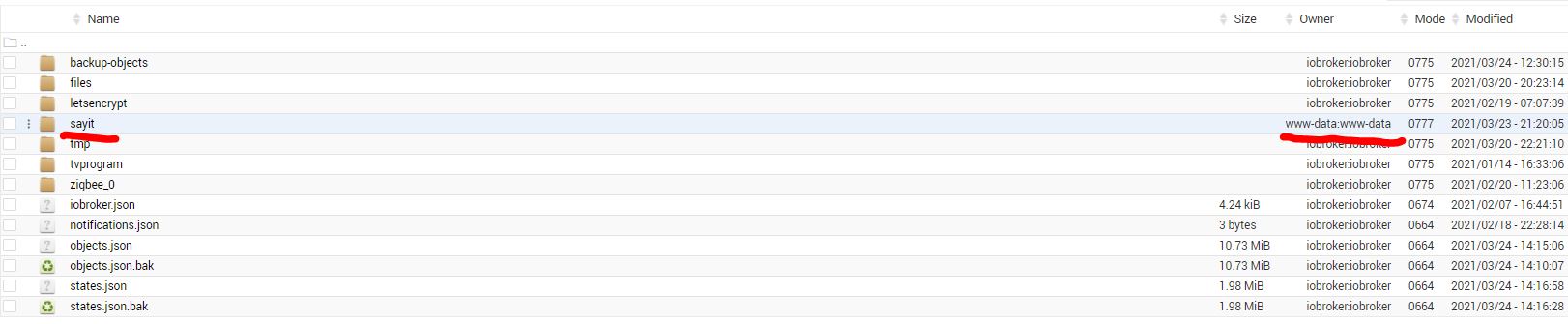

mit Ordnerrechten Zusammenhängen? Hab die Rechte von dem sayit-Ordner auf 0777 geändert.

Ja klar.
In der .conf sollten User und Group definiert sein; diesem Benutzer und dieser Gruppe sollte das betreffende Verzeichnis gehören/zugeordnet sein.

Trage ich dort den Besitzer des ordners Sayit ein oder muss ich dem Ordner irgendwie den den Apache User mit zuweisen.
Schau in
/etc/apache2/envvars
nach Benutzer und Gruppe (sollte bei Raspberry OS eigentlich beides www-data sein).
Sieh zu, dass Dein sayit-Ordner www-data gehört (Benutzer und Gruppe). Gib beiden (nicht other) Schreibrecht auf den Ordner. Setze den/die Benutzer, mit dem/denen Du ggf. in o.g. Ordner schreiben willst, ebenfalls in die www-data-Gruppe.

www-data ist jetzt Gruppe und Benutzer (Hoffe, der iobroker kann jetzt noch im Ordner schreiben ......)
Hat aber nichts geändert.
