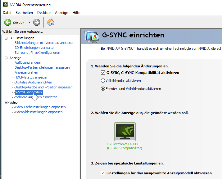

Hier kannst du G-Sync aktivieren. Vorher FreeSync am Monitor wieder aktivieren.
Mit G-SYNC Pendulum Demo kannst du prüfen ob es generell mal funktioniert.
