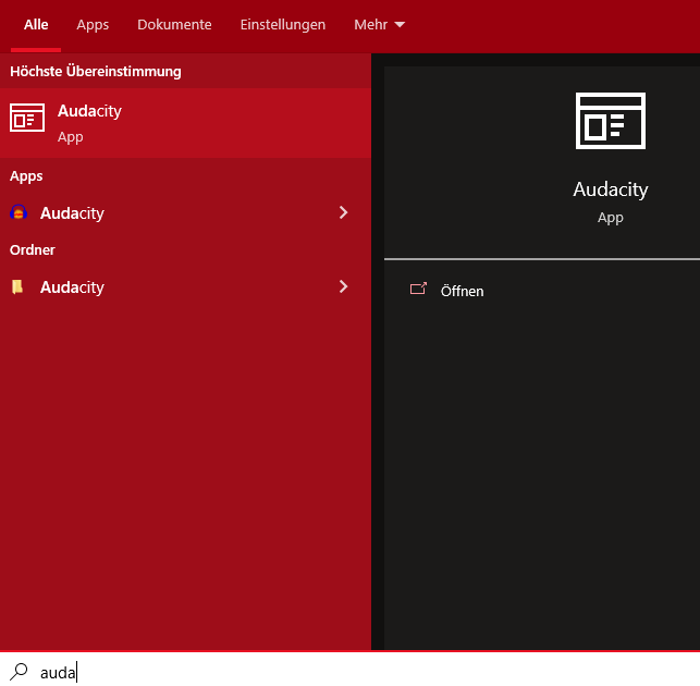

ich habe das Problem, dass in der Startmenüsuche Apps gefunden werden, die sich nicht ausführen lassen und eigentlich auch nicht mehr vorhanden sind.
Es sind keine Windows Standard Apps. Anbei die Screenshots:
Die Audacity App die unter Apps mit dem Icon angezeigt wird, ist ausführbar. Die darüber unter Höchste Übereinstimmung, ist nicht ausführbar. Audacity wurde deinstalliert und neu installiert. Ich vermute die obere App ist die alte Installation und die untere App die neue Installation.

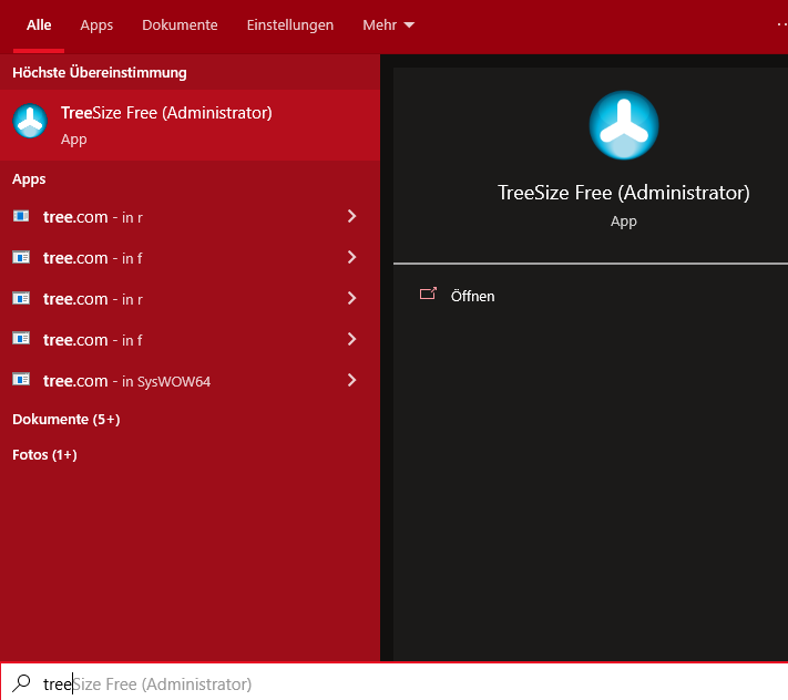

TreeSize wurde deinstalliert, wird aber noch immer als App gefunden.

ja, tree.com hat nichts mit TreeSize zu tun. Das ist die Suche, die über das Web ausgeführt wird. Darum geht es auch nicht. Es geht um TreeSize Free (Administrator). Rechtsklick wird kein Dateipfad angezeigt.

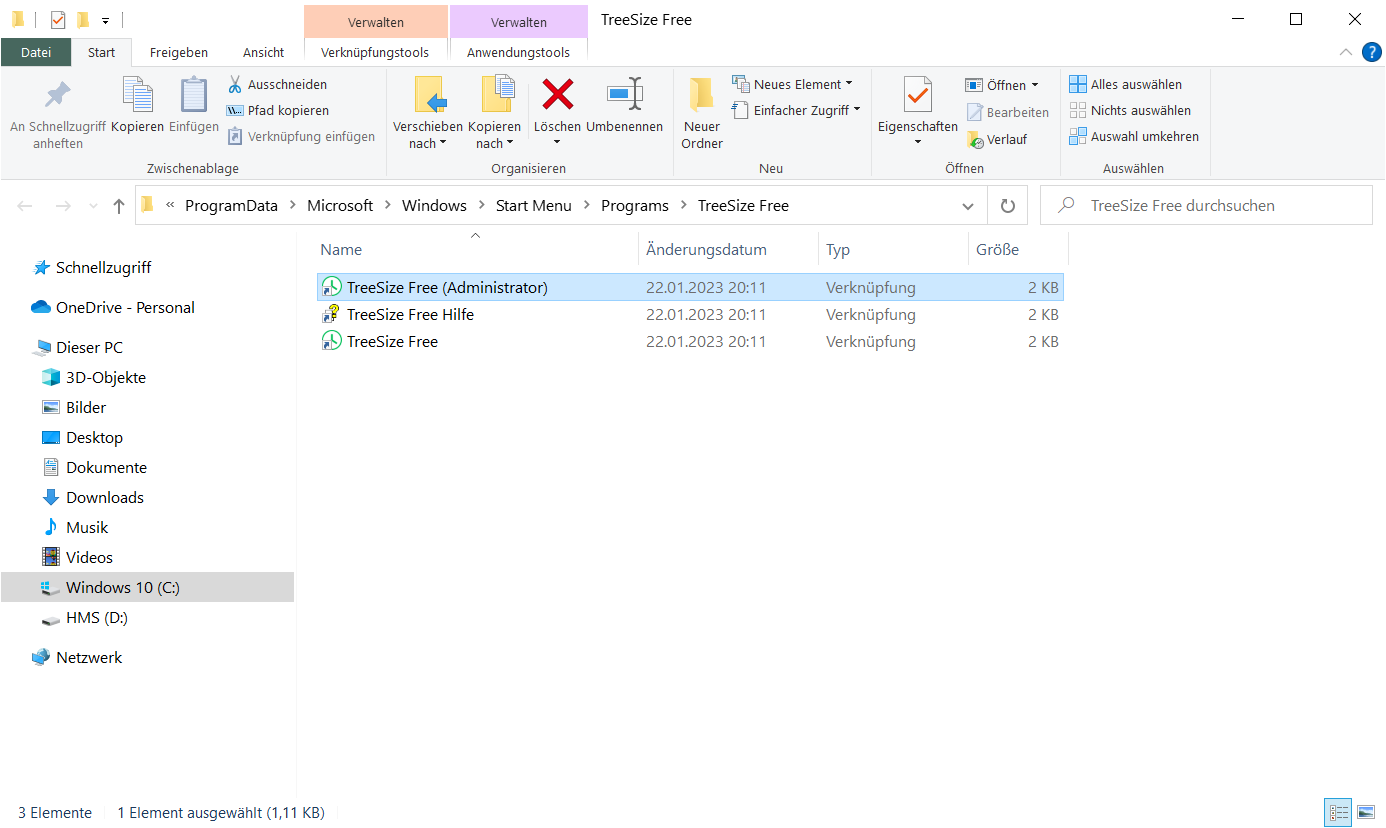

Windows C: >ProgrammData>Microsoft>Windows>StartMenü>Programs>TreeSize Free
Dann gibt es ja normal noch den Installations-Ordner mit der eigentlichen Anwendung Programme>JamSoftware>TreeSize Free
Da überall mal schauen, was noch an Resten geblieben ist.
Unter dem Pfad C:\ProgramData\Microsoft\Windows\Start Menu\Programs\ ist nur TreeSize Free zu finden. Allerdings vom Datum her die neu installierte Version. Zu Audacity ist nichts zu finden.
Die Verknüpfung die unter C:\ProgramData\Microsoft\Windows\Start Menu\Programs\TreeSize Free hinterlegt ist, ist vorhanden und wenn ich die Verknüpfung ausführe wird TreeSize Free auch geöffnet.

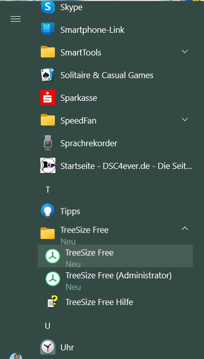

Was ist denn da mit Alle Apps, TreeSize ? Da habe ich jetzt nach der Neuinstallation sogar einen Ordner.
Nur da sind die 2 Verknüpfungen vom Startmenü bei mir zu finden (Rechtsklick, Dateispeicherort öffnen.)
Genau wie alle anderen Startmenü Verknüpfungen. Kannst du gerne bei dir testen.
Wenn die TreeSize Verknüpfungen da nicht zu finden sind und dennoch im Startmenü vorhanden sind, ist da bei dir schon früher was schiefgelaufen und stimmt grundsätzlich was nicht.
Ansonsten würde ich die eine oder 2 Verknüpfungen in dem Ordner einfach löschen.
