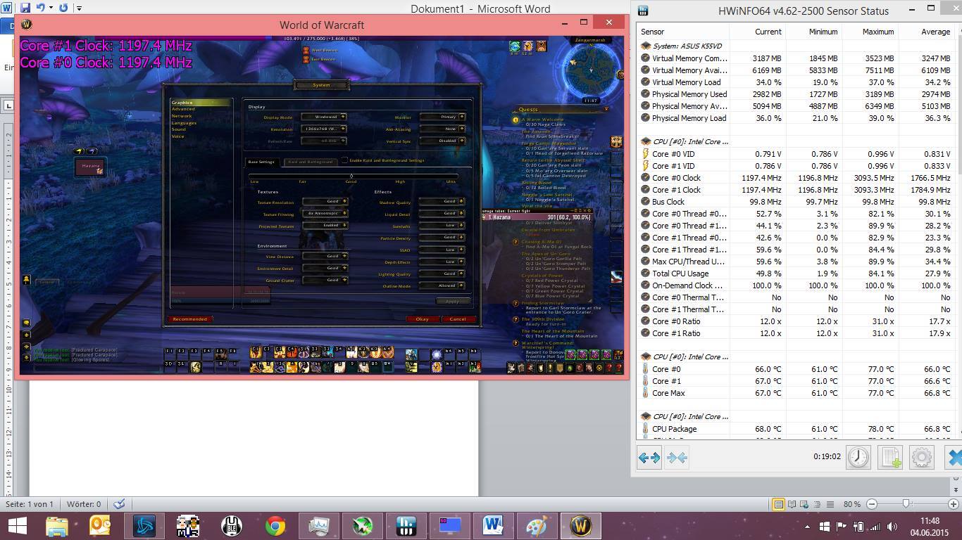

Ich hab es nochmal neu mit MSI Afterburner + HWInfo und OSD getestet. Sobald der Ladebildschirm durch ist geht er auf genau 1197.4 MHz runter.

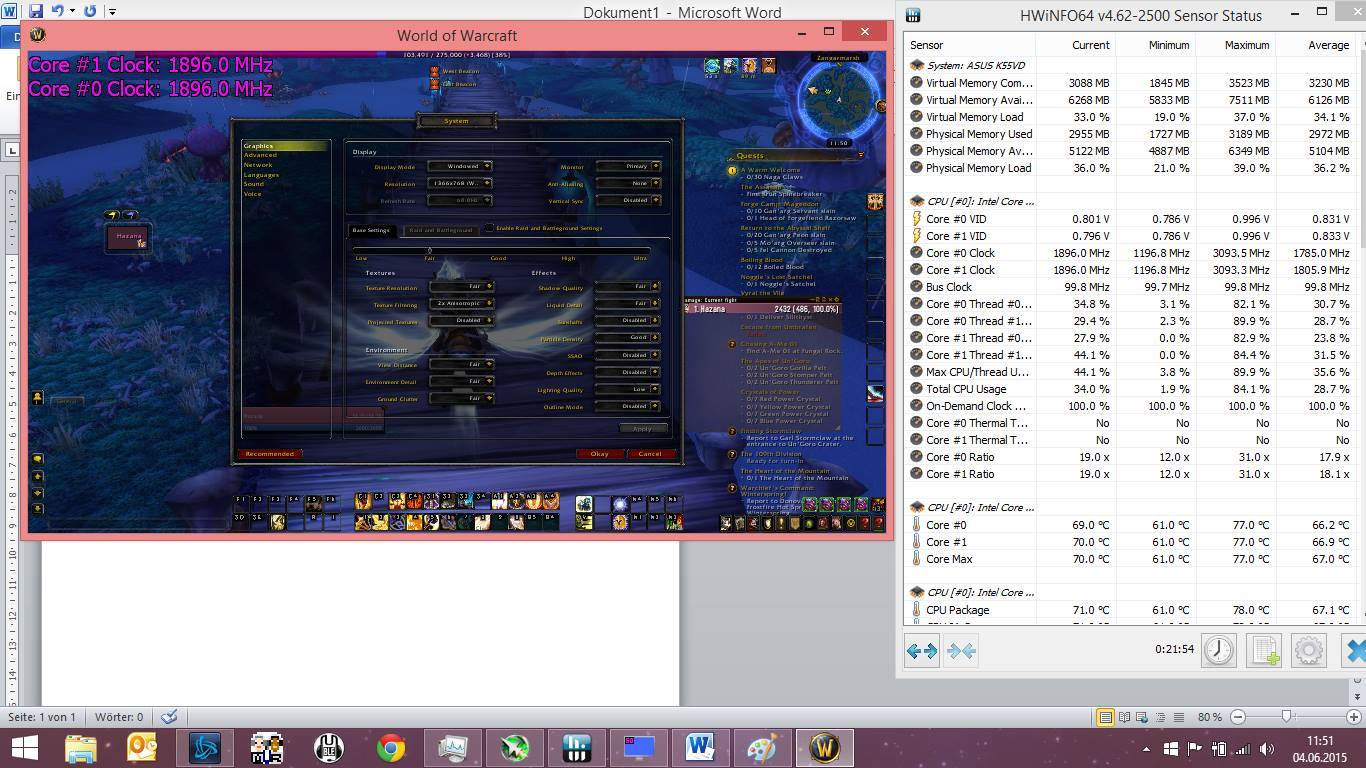

Wenn ich in WoW die Grafikeinstellungen auf LOW setze dann geht die Frequenz wieder hoch auf 2893MHz. Desto höher ich die Grafikeinstellungen setz desto niedriger wird die CPU Frequenz.
Wenn ich jetzt ab GOOD ganz schnell die Kamera drehe geht er wieder ein bisschen hoch auf ca 1300 MHz, aber auch nicht immer.

Das mit dem MSI AB und der fehlenden CPU- Frequenzanzeige ist dann eine falsche Erinnerung, die ich hatte! Dachte, daß jetzt auch ein Graph für die CPU- Frequenz mit dabei ist und habe es wahrscheinlich mit deren Auslastung in der Erinnerung vertauscht!
