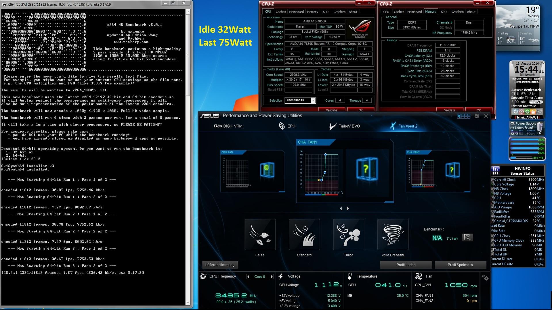

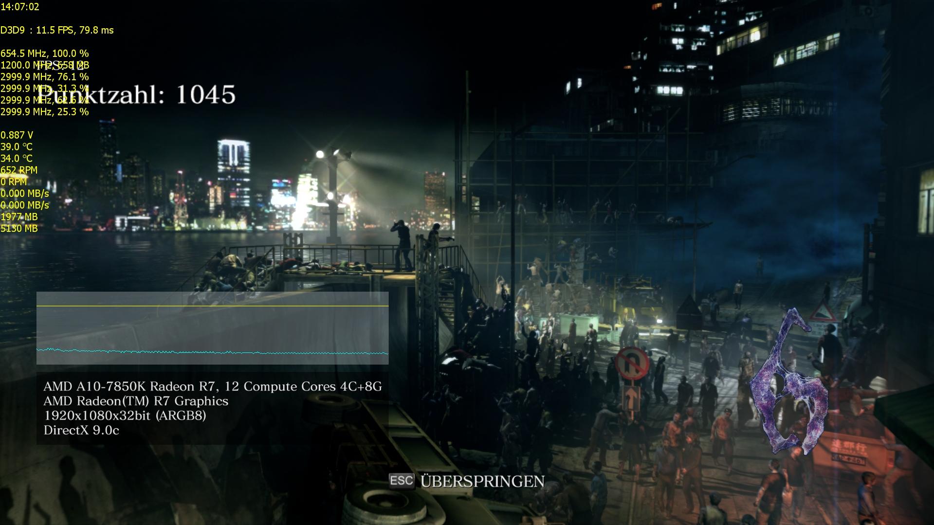

Vom Verbrauch her schaut die Sache dann so aus mit ein wenig selber Hand anlegen.Dabei ist aber noch ne AiO mit rund 4-5Watt die bei Luft noch wegfallen würden.
Das ist z.b. mein 65Watt Profil
