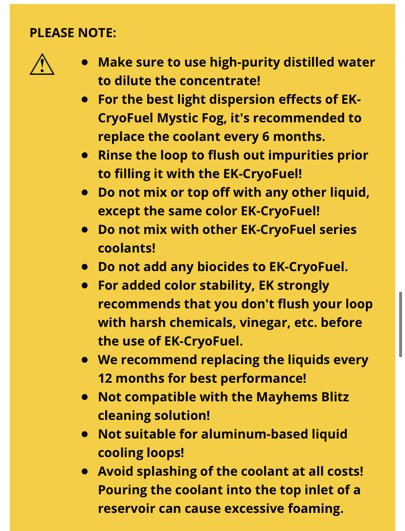

Dann lese dir mal die Tapete an Warnhinweisen von EKWB zum Mystic Fog durch.
Ähm ne :D
Ist letztendlich mit Pigmenten…die setzen sich irgendwann halt auch ab.
Der Effekt ist cool
Aber das ist dann garantiert nicht mehr wartungsfrei.
Und EL selber sagt, dass es nach nem halben Jahr nachlässt.
du müsstest das Konzentrat nehmen, nicht den Premix wenn du das ALC Wasser als Basis nimmst.
