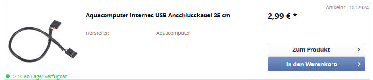

Ich will ja nicht für Unruhe sorgen, aber das USB-Kabel bei meiner Aquastream XT ist weder 3- noch 4-polig, sondern 5-polig. Direkt bei Aquacomputer im Shop gibts das: internes USB-Anschlusskabel 25 cm
Das Aquabus Kabel ist dafür gedacht die Aquastream an ein Aquaero anzuschliessen und zu steuern. Wie schon gesagt worden ist brauchst du ein 4/5poliges internes usb Kabel wenn du kein Aquaero hast aber aufgepasst dass du es richt herum anschliesst. Es kann die Aquastream zerstören.
Mit der Aquastream XT kannst Du über den USB Anschluss die Aquasuite Software von Aquacomputer (download dort im Support) nutzen und die Pumpe in weiten Bereichen steuern. Außerdem kannst Du den Thermosensor der Aquastream so mit auslesen.
Das USB Kabel vom Aquacomputer hat eine Symbolik die auf der Pumpe ebenfalls ist, um eine Verpolung dort zu vermeiden. Siehe Aquatuning..

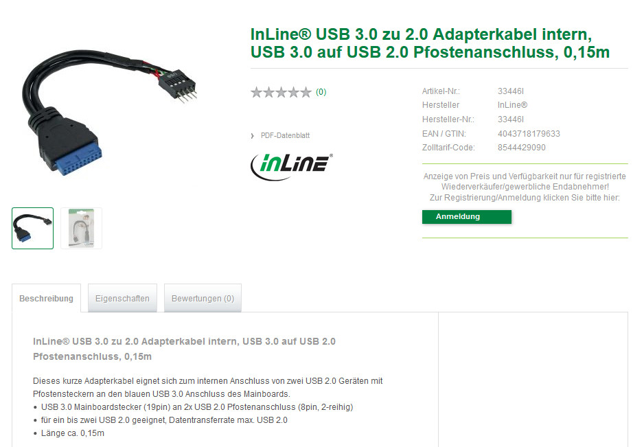

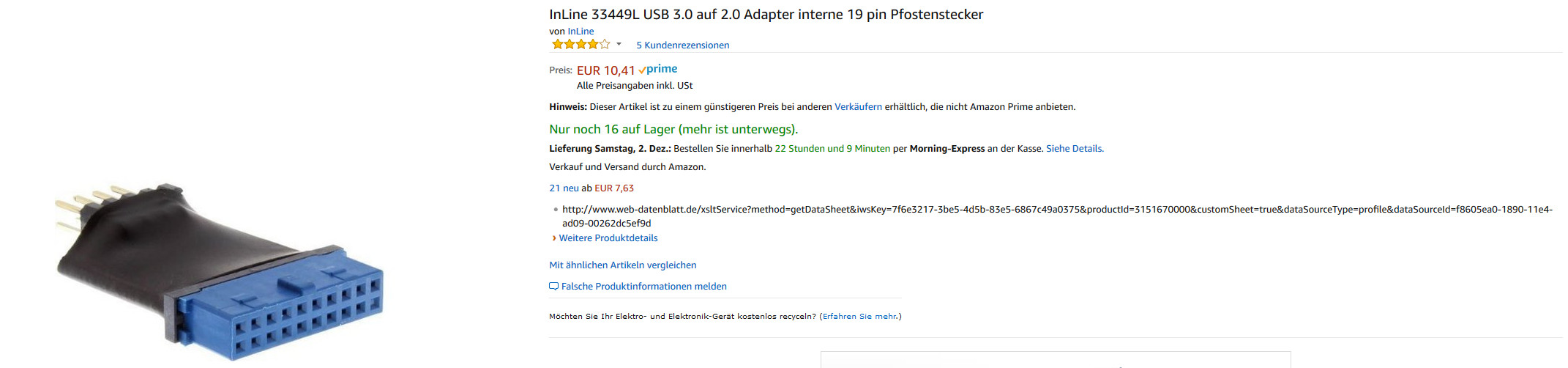

Den USB 3.0 Mainboardadapter auf zwei USB. 2.0 gibt es von Inline:
Bekommt man über Dingskabel oder Amazon.
