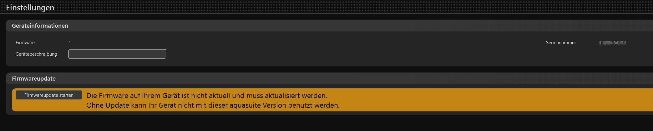

ich hatte jetzt einige Jahre lang die Version 21 installiert, ohne Probleme bisher. Nun hatte ich auf die aktuellste Version geupdatet. (Never Change a running System)
Das Update lief soweit ohne Probleme durch. Die Aquasuite meldet, dass ein Firmwareupdate für den OCTO durchgeführt werden muss.
Das Update läuft auch sauber durch und wird als erfolgreich installiert gekennzeichnet. Nach dem Neustart der Aquasuite wird der OCTO dann jedoch nicht mehr gefunden und die Lüfter laufen auf max.
Nun hatte ich den Rechner für ca. 1h vom Strom getrennt. Lüfter blieben alle aus, aber der Octo wird in der Aquasuite wieder gefunden, meldet aber das ein Firmware Update notwendig ist.
Das Update habe ich noch einmal durchgeführt aber das Problem bleibt das gleiche. Nach Update kein OCTO mehr.
Was kann ich hier tun?
Vielen Dank vorab
Okay ich habe es selbst lösen können.
Ich habe für das Update alle Lüfter abgezogen. Anschließend wurde das Update sauber installiert und der OCTO wird weiterhin erkannt.
