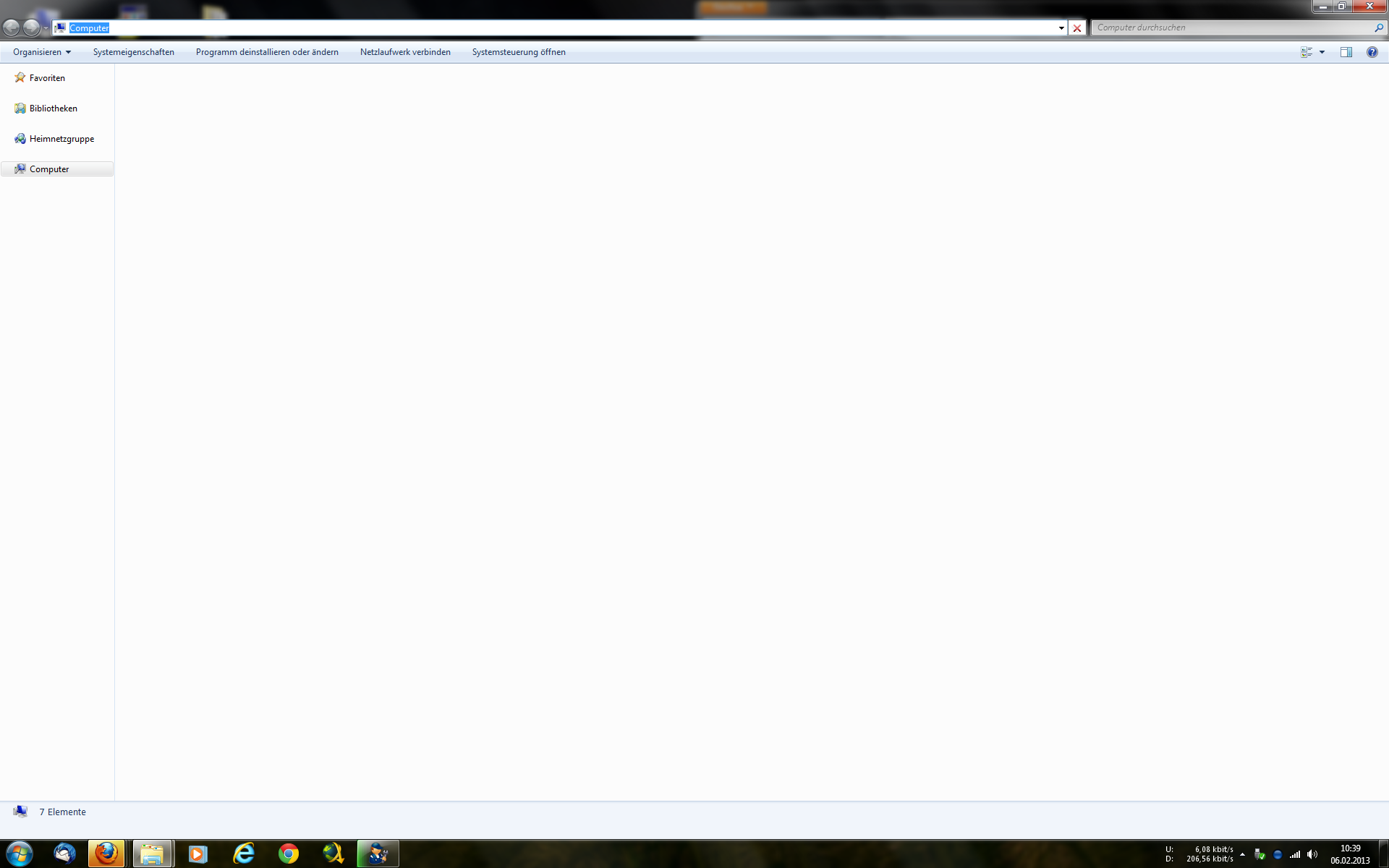

Arbeitsplatz:
Hier achte man auf die Lupen über jedem Unterpunkt links am Rand.
Autostart von externen HDDs und DVD-laufwerken geht auch nicht mehr, wenn diese Situation vorliegt.

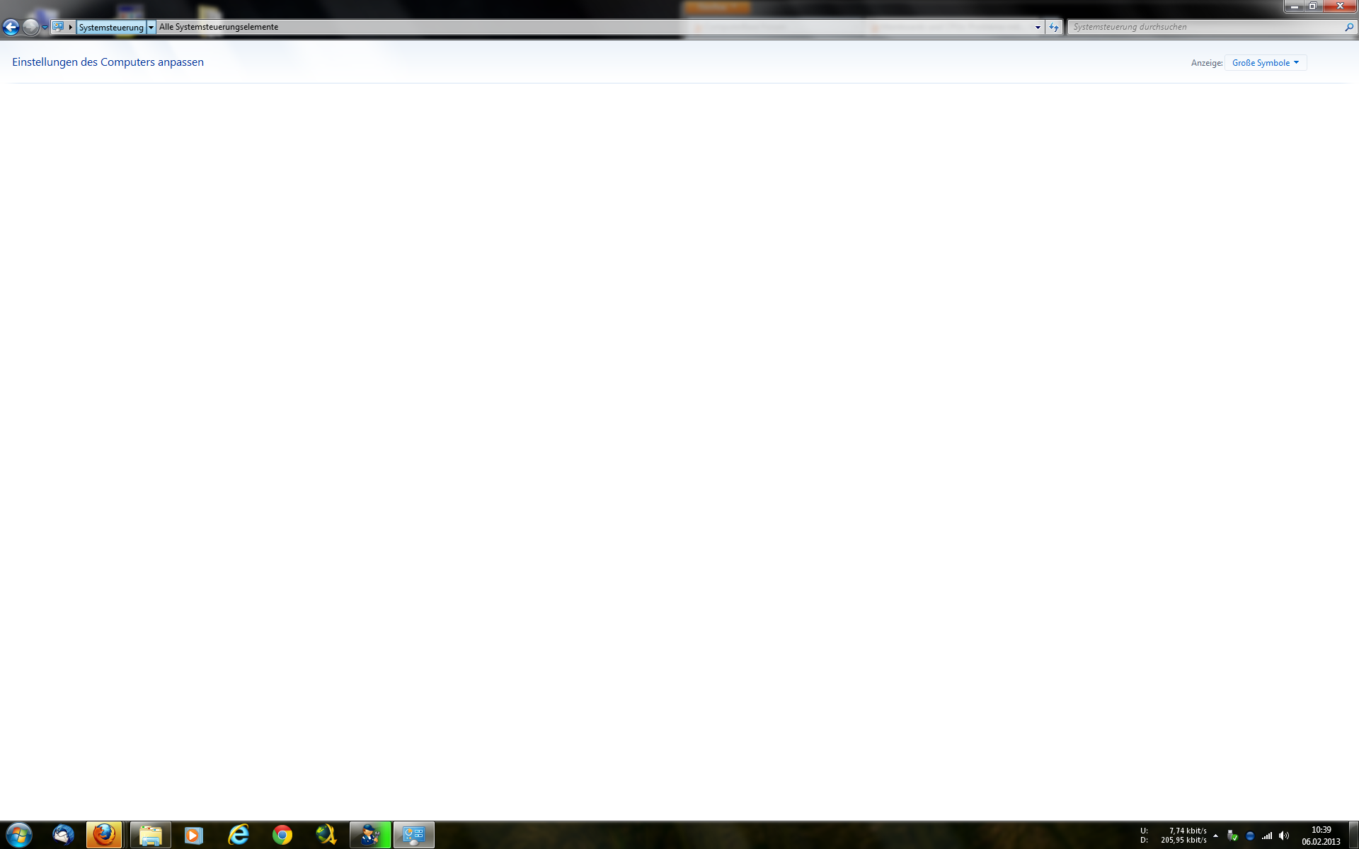

Systemsteuerung:
Egal welche Einstellung (Gr. Symbole, kl. Symbole oder Kategorien): Nichts mehr da.

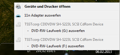

"USB sicher entfernen"-Menü:
Ich weiß nicht, ob meine beiden DVD-Laufwerke dort angezeigt werden sollen.
Habe im BIOS alles auf AHCI eingestellt und sogar mit diesen Einstellungen Windows neu installiert, sollte also alles auf AHCI abgestimmt sein.

Ausserdem ist der PC nicht ganz so "perfomant", soll heißen, dass alles ein wenig braucht, bis es geladen ist oder es passiert gleich gar nichts (siehe Bilder Arbeitsplatz und SysStrg).
