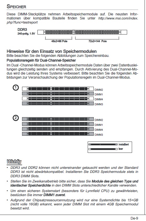

Schau bitte ins Handbuch ob du wirklich die Richtige dimm gesteckt hast, bei msi muss immer erst der zweite von links als erste gesteckt werden .
zuerst dimm1 dann dimm3 belegen und so weiter , das MSI dimm1 zweiter slot von links ist sollte man schon beachten
das foto ist jetzt von einem anderen MSI bord , hatte jetzt keine lust nach deinem Handbuch nach zu schauen ... also schau bitte in dein Handbuch
handbuch-jpg.184205

Bis du dir sicher das es nicht einfach daran liegt ?
Ich finde kein anständiges Foto von dem Mainbord ,
aber soo Aussenstehend würde ich die 2 orange dimm bestücken, man sollte nicht einfach die bänke bestücken wie es einem vom platz her passt.
Wenn ich nur die orangen bestücke dann läuft er nicht im Dual Channel. Damit der Dual Channel funktioniert muss ich: Dimm 1+2, oder Dimm 3+4, oder Dimm 1+2+3+4 bestücken.
Ich bin mir sicher das es nicht daran liegt, weil ich jetzt schon seit über einen halben Jahr den Ram im Dimm 3 und 4 hab. Probleme gabs erst nachdem ich den Corsair Ram eingebaut hab.
Ich hoffe nur das ich kein neues Mainboard brauche:(
Zuerst schreibt du das dein cpukühler im weg ist um den dimm1 zu benutzen (was eigentlich immer empfohlen wird , nun schreibst du du musst den dimm4 und dimm3 benutzen damit dual funktioniert (das schon mal garnicht stimmen kann da sie anders gefärbt sind).
Das kann alles nicht stimmten da du damit sagen würdes das ein grüner und orangen dimm für dualchannel verbunden sind,
das ist auf jedenfall verkehrt .
RAM Bestückung stimmt genau, Channel A orange - Channel B grün.
Deshalb 2 Module direkt nebeneinander entweder außen oder neben dem CPU-Sockel einstecken.
Auf jeden Fall in unterschiedlich farbige Slots.
Welche Variante der Stabilität besonders gut tut, ist leider bei jedem Board anders, da gibts keinen Universalratschlag.

das zweite foto hab ich aus msi bord genommen, da es wohl falsch beschrifte ist wieder gelöst...
Es hat nie jemand etwas anderes behauptet. ;)
Wenn das untere gleich der oberen Handbuchseite ist, hat der Zauberlehrling sein Foto falsch beschriftet:
Dimm 2 - 1 - 4 - 3 und schon sind auch hier die Dimms in unterschiedlich farbigen Slots bei Bestückung von 1 + 3.

@Kartenlehrling
Glaub mir die Rams sind korrekt installiert und laufen im Dual Channel. Ich weiß das weil es 1. im Benutzerhandbuch steht und 2. weil mir während des startens angezeigt wird das die Ram´s im Dual Channel Modus laufen.
Die Hersteller halten sich nicht an ein einheitliches Muster. Es kann sein das du deine Rams in gleichfarbige Dimms stecken musst damit sie in Dual Channel laufen. Bei MSI ist es eben nicht so, die machen es genau andersrum.
