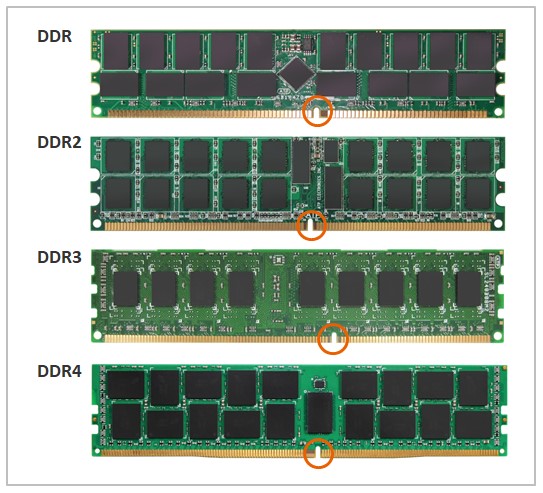

Nein, DDR2 und DDR3 sind nicht zueinander kompatibel. Hier mal ein Schaubild:
Nicht nur die Kerben sind unterschiedlich, sondern auch die Taktraten und genutzten Volt.

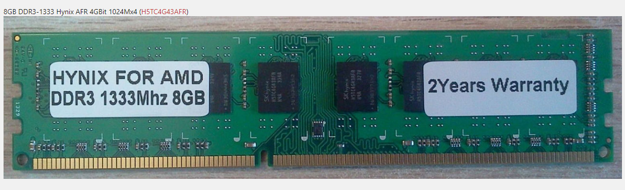

Es werden Speichermodule verkauft, die explizit als nur für AMD Systeme gelabelt sind! Das sind Exoten mit einem Aufbau der tatsächlich nicht auf Intel Systemen funktioniert.
Aber auch nicht zwingend auf allen AMD Systemen. Bei solchen Speicher grundsätzlich Finger weg, wobei das sowieso DDR3 Speicher ist und der "läuft" nun mal in einem DDR3 Slot nur mit Hilfe eines Hammers. :evillol:

Doch gibt es. Nämlich dann wenn AMD eine bestimmte Organisation der Module unterstützt, Intel aber nicht. Es gibt sogar 32gb DDR4 Riegel die nur auf ganz speziellen Boards laufen. ;)

Gibts überhaupt 4gb DDR2 UDimms, also nicht registered? Soweit ich weiß dürften die alle "AMD-only" sein.
Reaktionen: up.whatever und xexex
SpamBot schrieb:
die Riegel lassen sich wohl auch bei einigen Intel Boards nach einem Bios Update betreiben.
Ja! Ein paar genauso seltene Intel Atom Systeme.
Es wurde auch Serverspeicher (DDR3L) als AMD only verkauft, letztlich weil AMD Systeme es gefressen haben und Intel nicht.
Grundsätzlich kann man zu solchen "Angeboten" nur sagen, Finger weg!

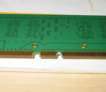

Ich finde die Seite unmöglich.
Da wird sich über Enduser aufgeregt, die gewisse Sachen nicht wissen können.
Und nur mal so, einen Speicher muß man schon in den Slot reindrücken. Ab wann das Gewalt ist, hat hier sicherlich jeder mit dem Drehmomentschlüssel gemessen?
ähm... dass die kerbe nur einmal passt sollte klar sein, oder? und wie kommt man bitte auf die idee, eine zweite kerbe reinzufeilen, statt das modul mal umzudrehen? oder das modul mit den kontakten nach oben statt in den slot zu stecken?
ganz ehrlich, "dümmster anzunehmender user" passt hier durchaus. und das sind alles reklamationsfälle, wo die leute ernsthaft ihr geld wiederhaben oder ersatz haben wollen.
aber falls es dich beruhigt: die seite wird schon seid ewigkeiten nicht mehr gepflegt.
