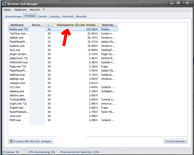

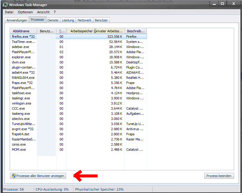

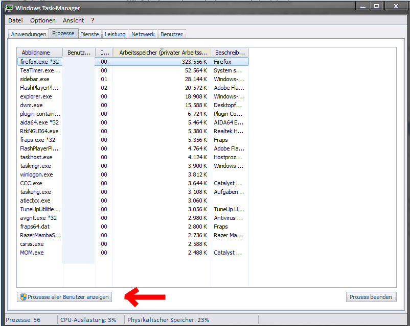

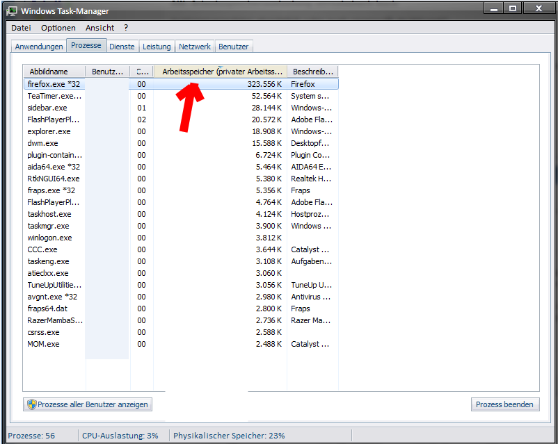

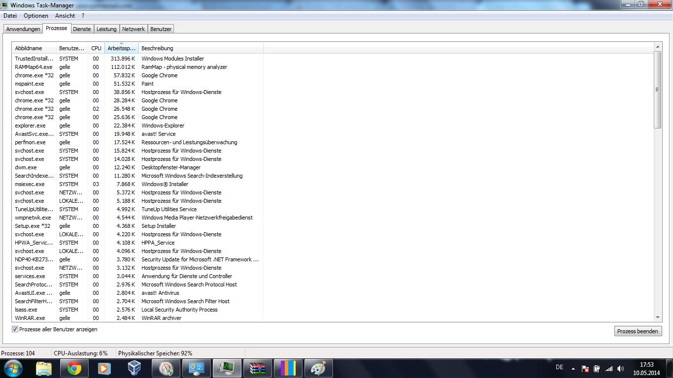

1. Einfach auf "Prozesse aller Benutzer anzeigen" klicken (siehe Bild 1)
2. Nun auf den Reiter "Arbeitsspeicher (privater Arbeitssatz)" klicken (siehe Bild 2)
Dort wird dir genau angezeigt, was da sooo viel Speicher verbraucht.

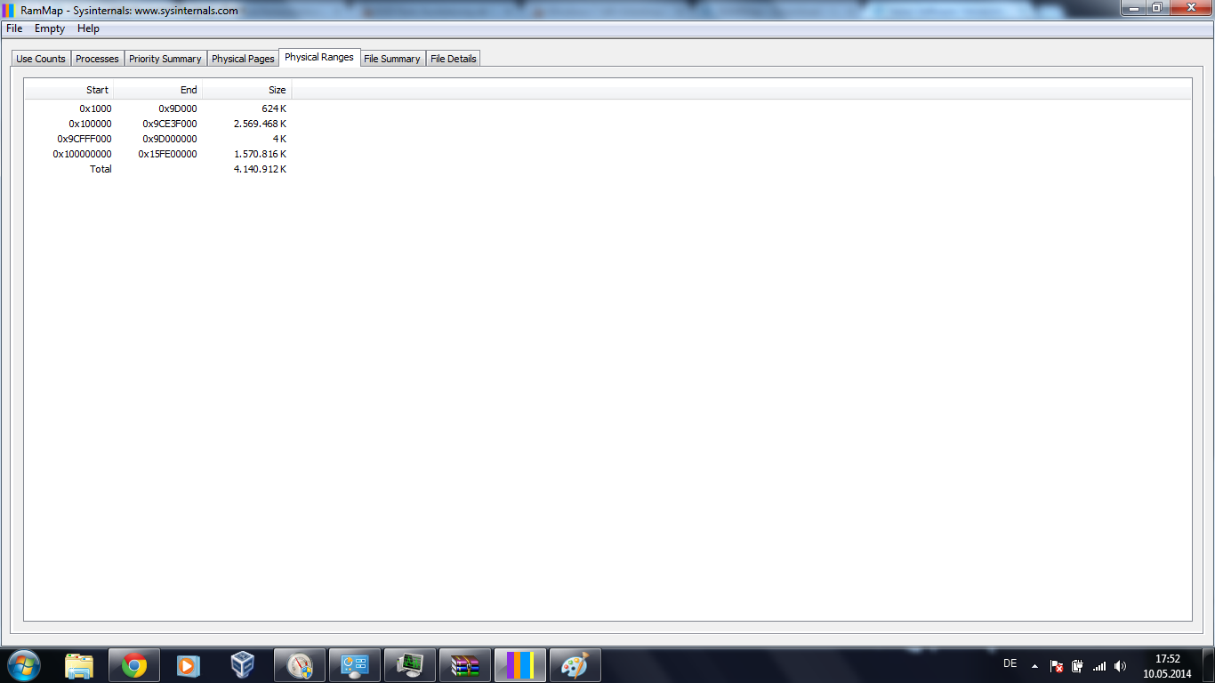

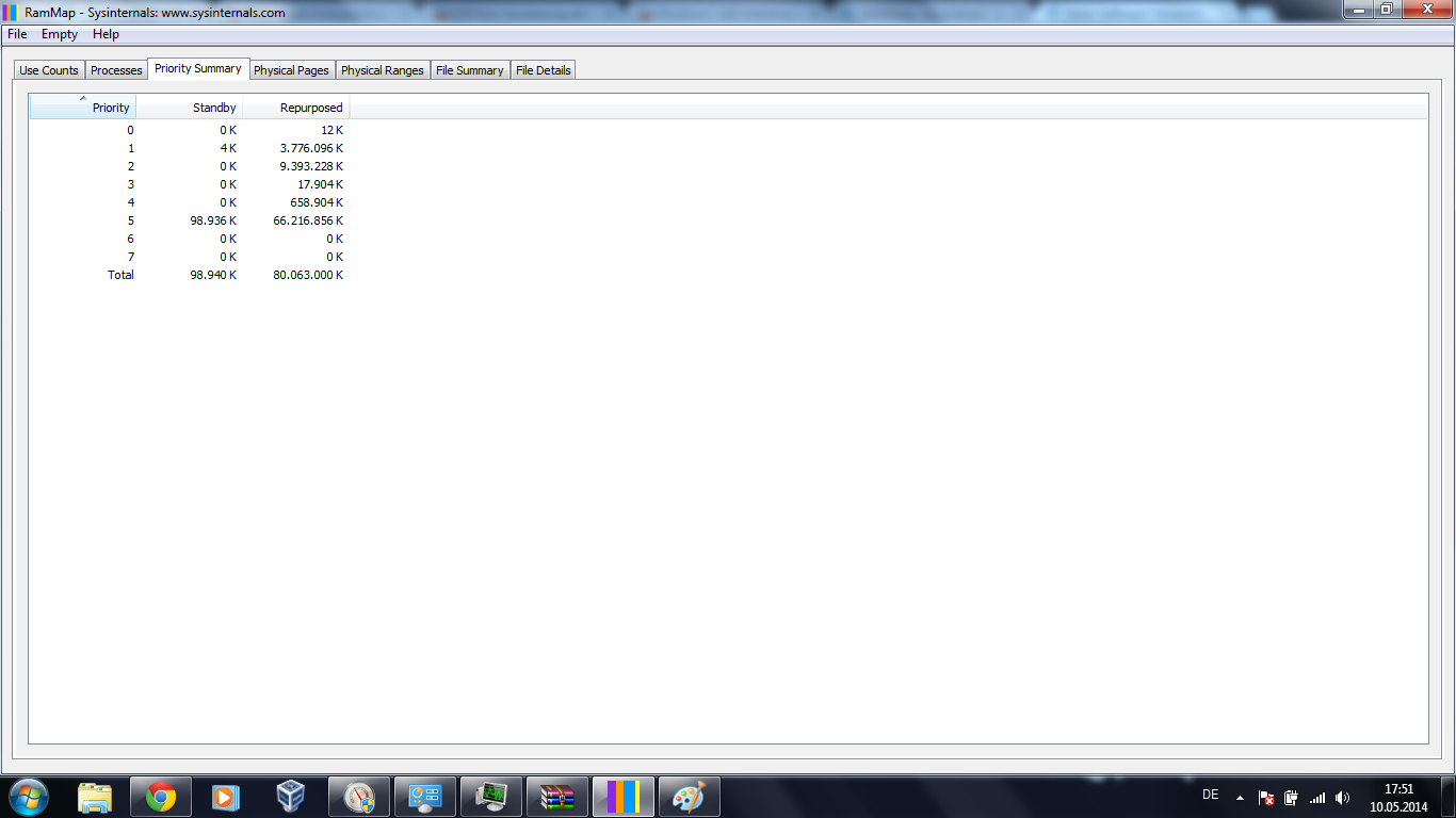

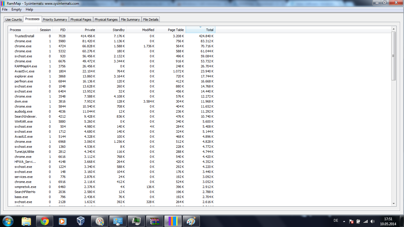

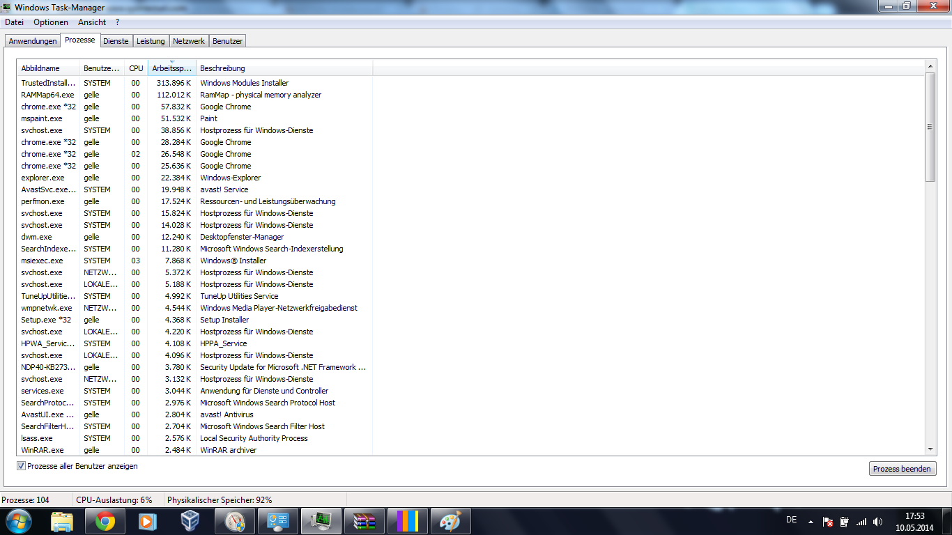

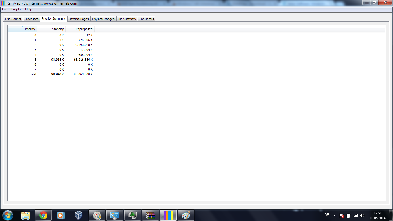

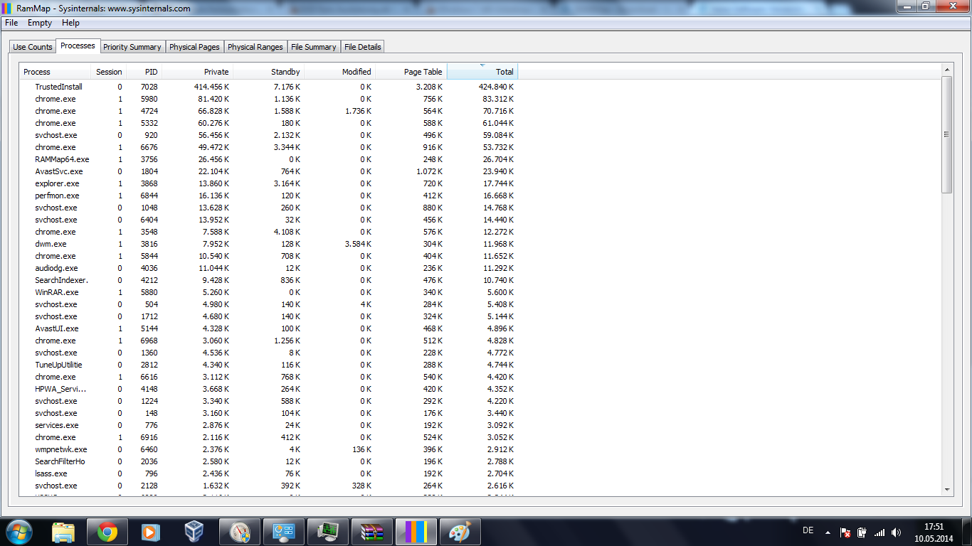

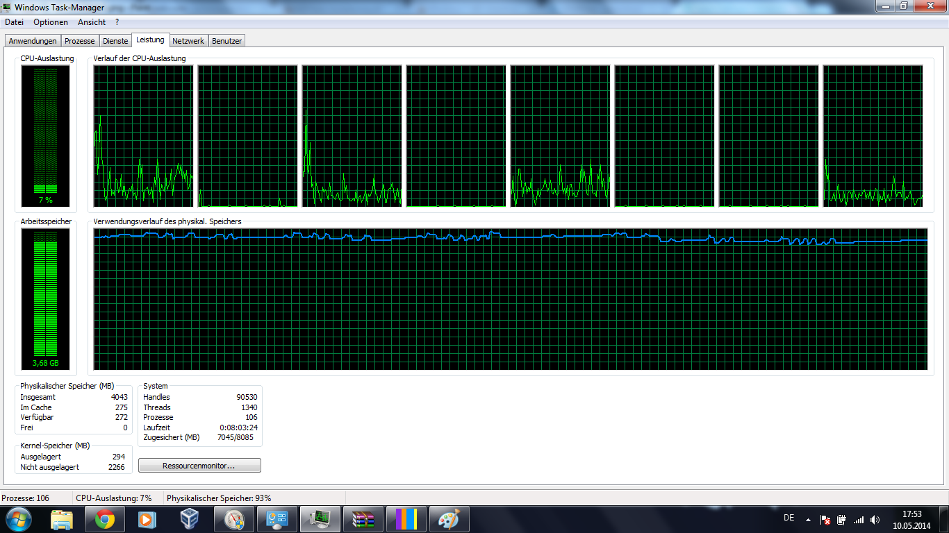

Hier mal ein paar Bilder

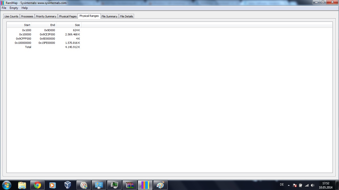

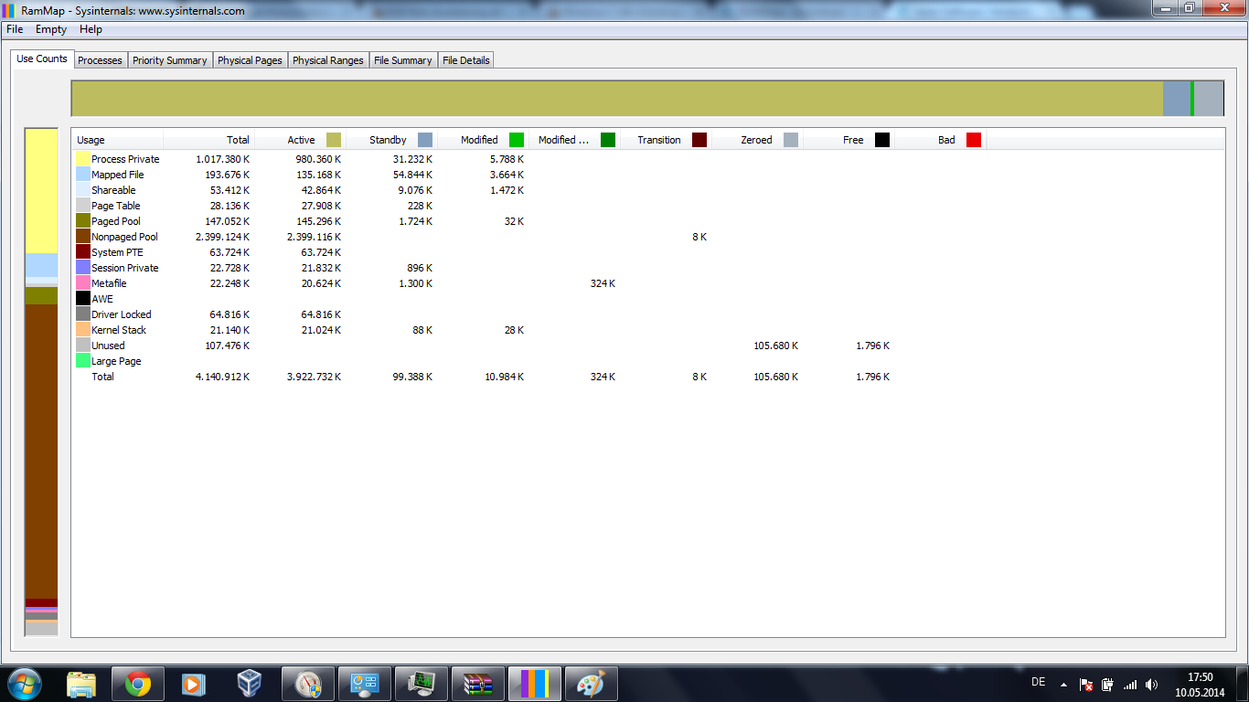

Der NonPagedPool ist über 2GB groß.
Die Auslagerungsdatei wird auch immer größer
Im Hintergrund läuft gerade ein WindowsUpdate

RamMap weißt bei dir mehr als 50% für "nonpaged Pool" aus. Daher ein unverhältnismäßig großer Teil des Rams ist durch Betriebssystemkomponenten belegt, die unter keinen Umständen Speicher freigegeben können. Die Vermutung liegt nahe, dass dein System in Zeug vollgemüllt ist, welches sich auf Betriebssystemebene einnistet und sinnlos Platz belegt oder aber das irgend ein Treiber zickt und ungebührend viel Platz reserviert.
Die Üblichen Empfehlungen: Schmeiß alles runter was keine Miete zahl/nicht benötigt wird
Räum per "msconfig" und Taskmanager den Autostart leer (lass dir hier helfen bei der Beurteilung welche Programme/Dienste sinnvoll/sinnlos sind!)
Zum genauen indentifizieren der Belegung auf Prozessebene hilft das kleine Programm "ProcessExplorer"

Ich denke, ich habe das Problem gefunden, es ist der newsreader von newshosting, der das Speicherleck produziert. Der Nonpaged Pool ist meißt um die 160 000 K groß (Angabe von RamMap). Wenn der Client läuft, dann steigt der NonpagedPool langsam an. Wenn der Ram voll ist, wird ausgelagert und wenn die Auslagerungsdatei voll ist, schmiert das System ab und das dauert ca. 6 bis 8h. Da kann Windows natürlich nichts dafür. Werde jetzt mal deinstallieren und schauen, obs besser klappt.
Danke für den Tip mit RamMap, das hat weitergeholfen.
