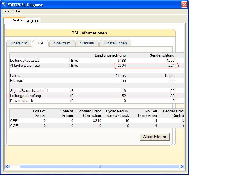

Kann mich VelleX nur anschliessen wir haben eine Dämpfung von 52db und haben gerade noch Dsl 2000.Waren erst bei der Telekom und sind jezt bei 1&1 mehr Leistung hat es auch nicht gebracht.
