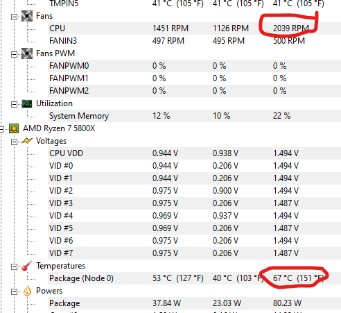

Mein Problem ist, sobald die CPU langsam die 50° überschreitet dreht der Arctic Freezer schon langsam auf und wird schon leicht nervig. Bei meinem Test eben war die CPU bei einem 67° max (was noch nicht viel ist, oder?) und der Arctic Freezer dreht mit 2039 RPM und ist super laut.

Lüfterkurve hab ich direkt mal angepasst, das macht die Angelegenheit schonmal entspannter, Danke.
Das Powertarget würde ich tatsächlich auch gerne reduzieren, allerdings finde ich mich da im gigabyte BIOS nicht zurecht. Kann mir da noch wer auf die Sprünge helfen?
