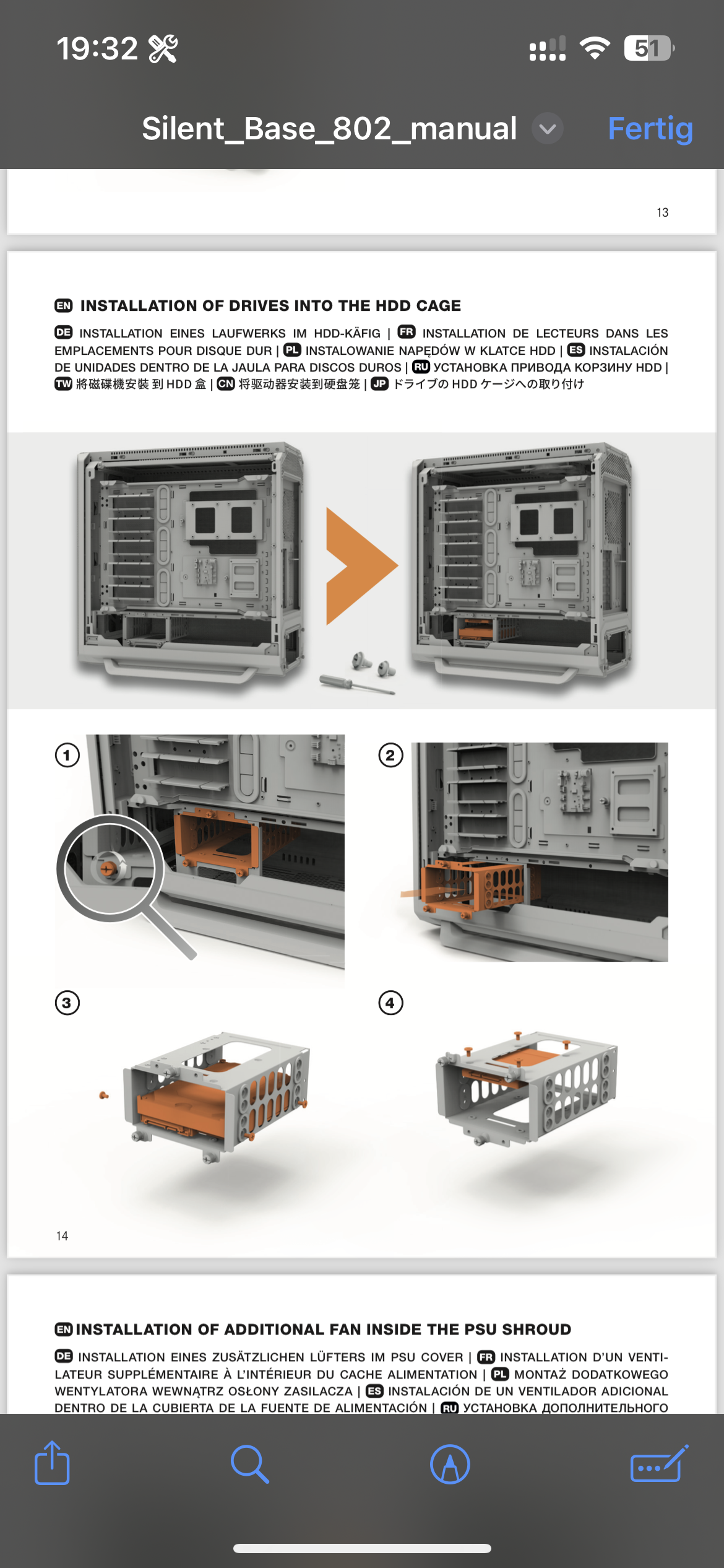

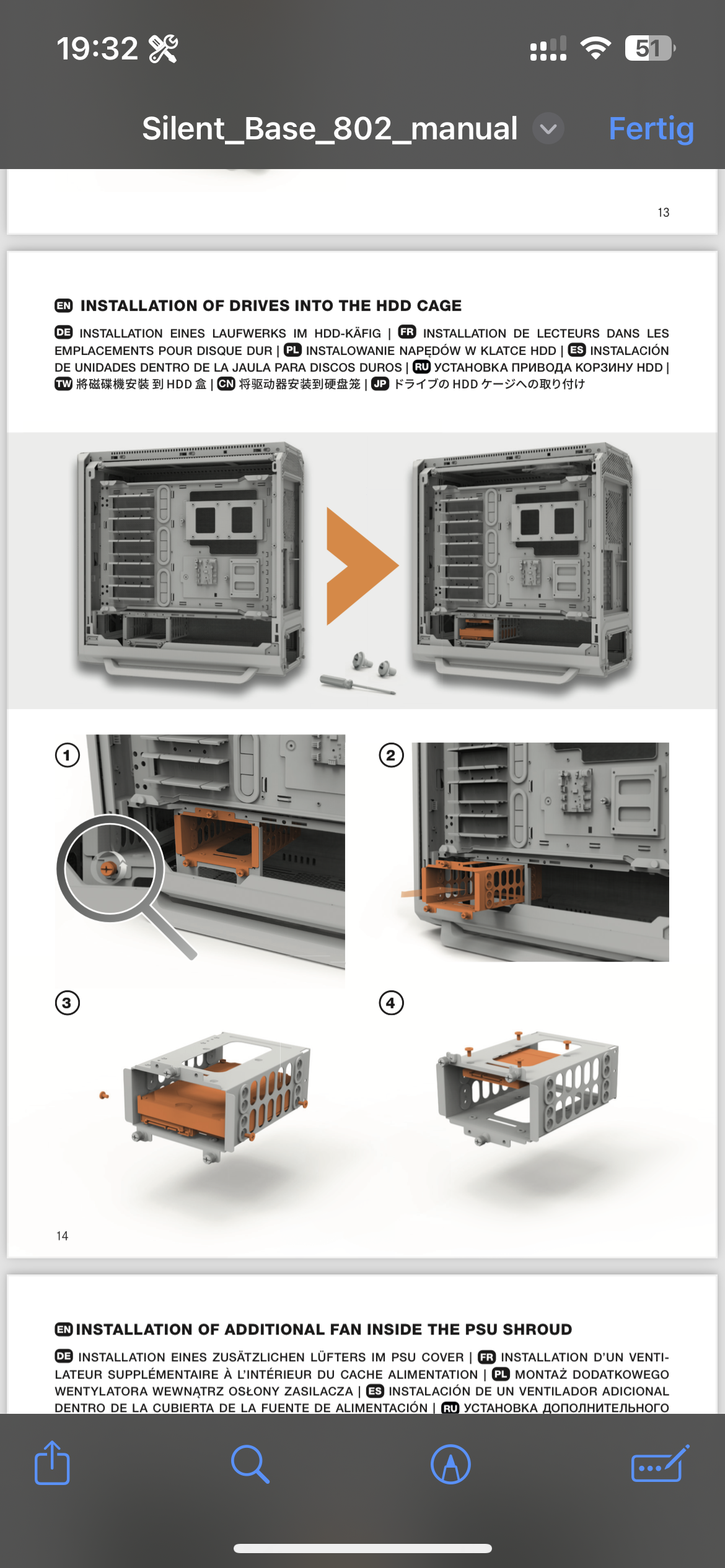

Wo willst du die HDDs einbauen?
Laut Manual geht's hier auch.

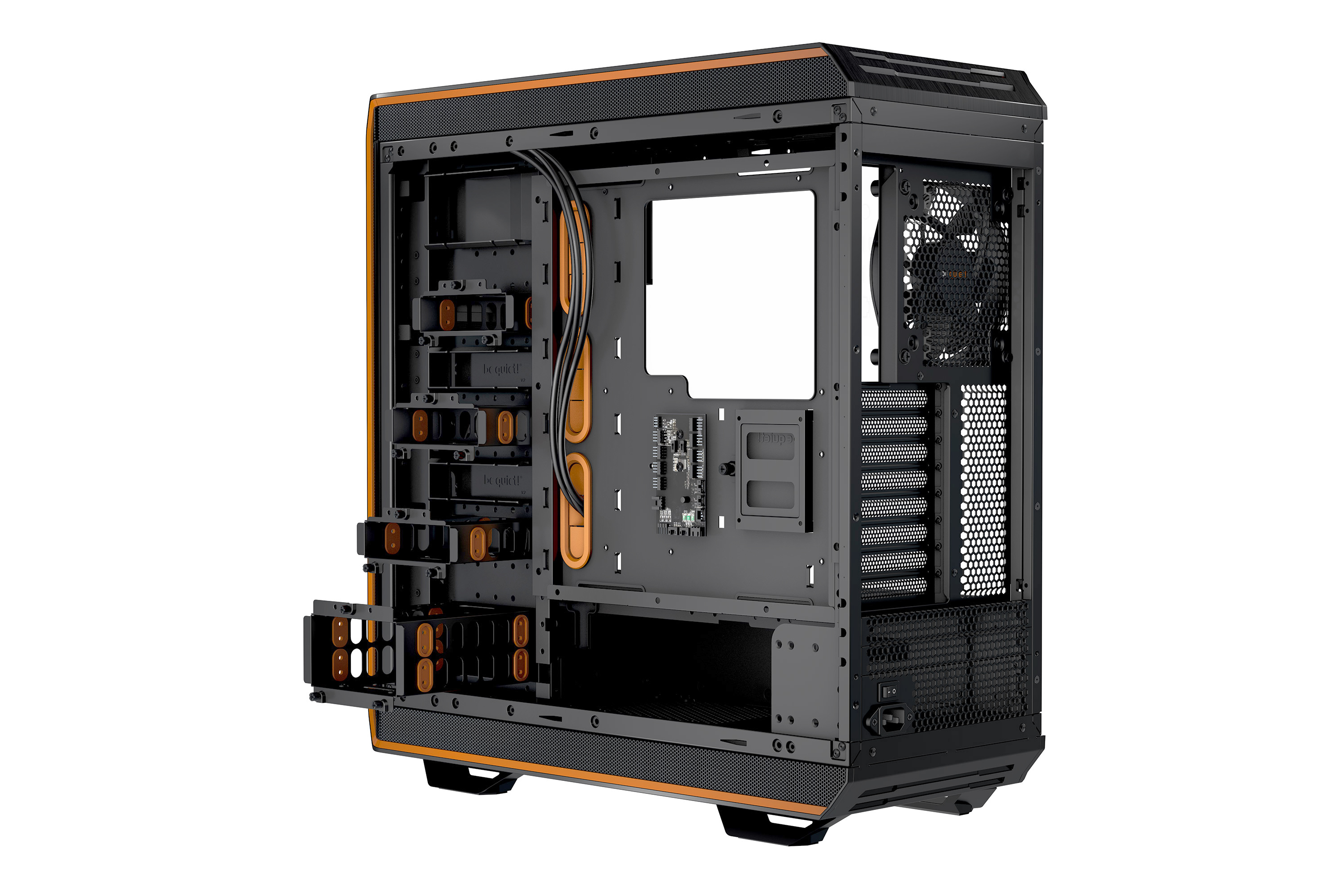

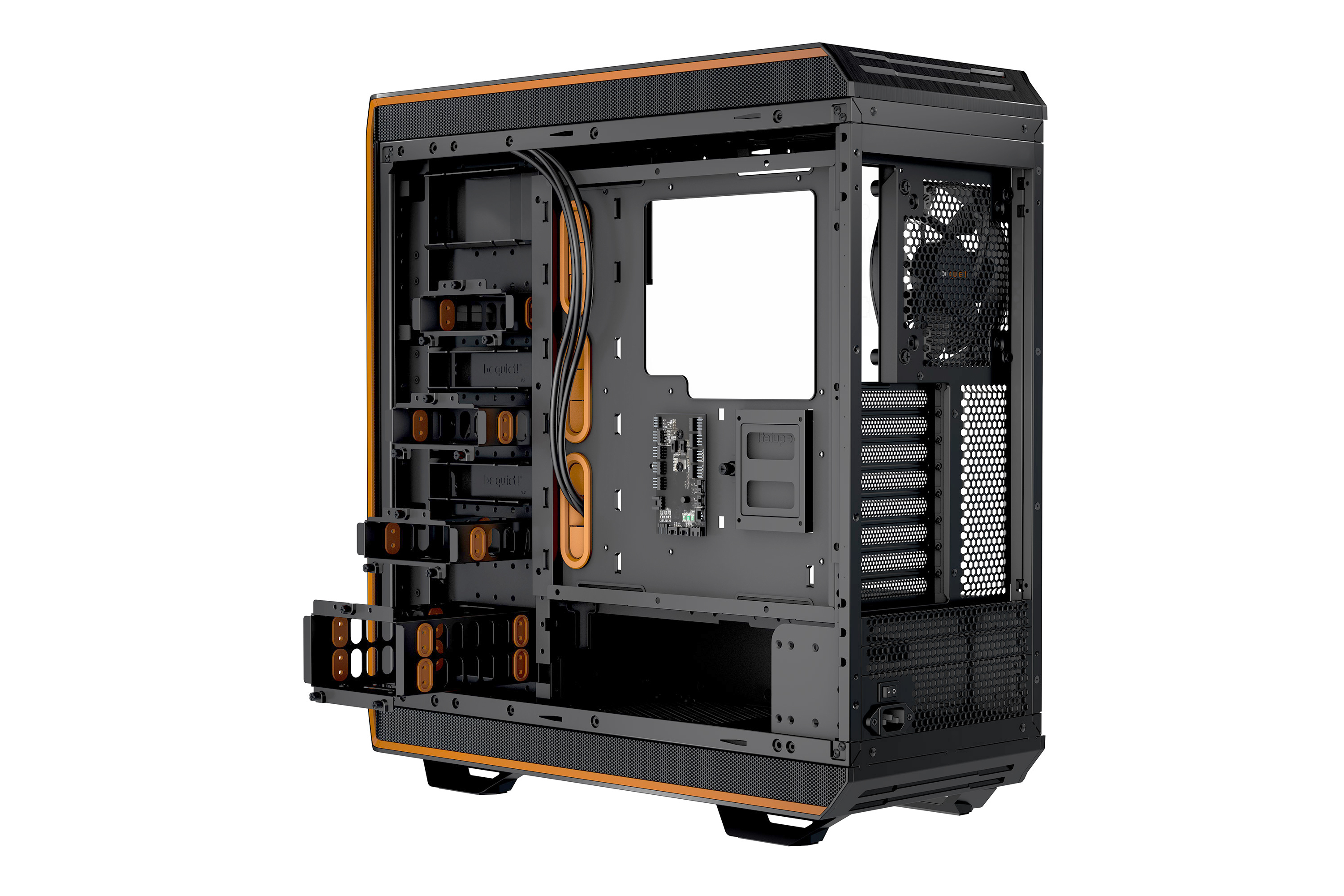

In den 5 Einzelnen slots da die 2 Plätze unten im Käfig belegt sind. Da ist es ne Sache von gefühlt 2mm die an Platz fehlen.
Ich hab mal ein Bild rausgesucht, auf welchen man einige der zusätzlichen Cages sieht. Diese sind mit etwas Abstand zur Front, manche Radiatoren würden locker dazwischen passen. Da die Kombination aus der AIO und dem Gehäuse von anderen auch verwendet wird, würd ich gerne wissen wie ihr dies löst. Kann man die Radiator Halterung noch näher zum Filter bewegen oder ähnliches was ich übersehe?
@Drewkev
Content den ich erstelle und sind schon ein paar HDDs.
