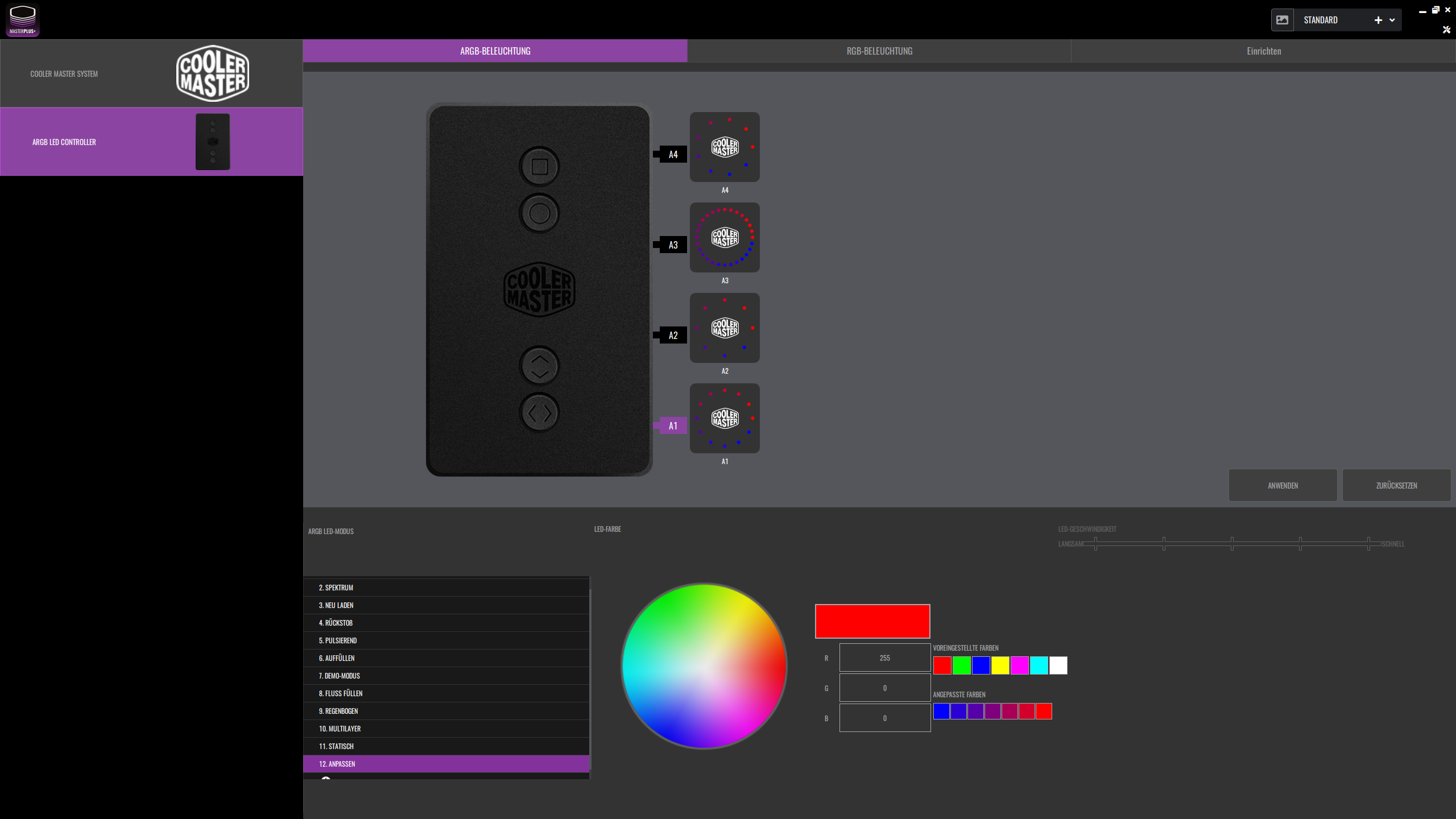

Ich habe den von mir verlinkten Controller bei mir täglich im Einsatz und kann die Beleuchtungseffekte über eine Software von CoolerMaster per USB steuern.
Den Namen der Software kann ich heute Abend auch gerne noch raussuchen.
Der Controller ist wenn ich mich richtig erinnere bei einigen CoolerMaster AIOs im Lieferumfang enthalten. Ich meine, dass deswegen die Software eine leicht andere ist.
Reaktionen: leo_cb

Ich wollte das früher prüfen, aber ich bin erst jetzt dazu gekommen.
Es scheint die standard MasterPlus Software zu sein.
Das farbwerk360 ist definitiv auch ein gutes Produkt. Man scheint dort aber viele Adapterkabel zu benötigen, um entsprechende Lüfter anzuschließen.
Reaktionen: leo_cb

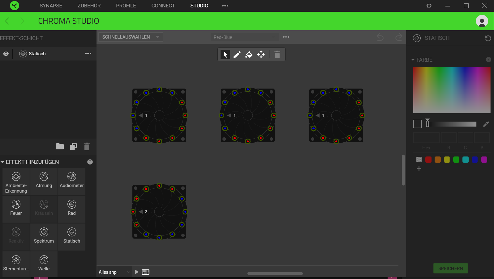

Ich habe seit dem Wochenende ein Razer Chroma Addressable RGB Controller verbaut.
Mit diesem lassen sich "normale" A-RGB-Komponenten problemlos steuern (bei mir diverse A-RGB Fans von Arctic). Das läuft alles über den USB-Port.
Die Konfiguration eigener Effekte ist nicht so intuitiv wie bei iCUE, aber dafür hat Synapse bei mir keinen Einfluss auf das IDLE-Verhalten meines Zen-3.
Reaktionen: leo_cb

Ich habe angeschlossen:
3x Arctic P12 ARGB
1x Arctic P14 ARGB
1x Powercolor 6800XT Red Devil (Beleuchtung)
1x Cooler Master ELV8 GPU Halter (Beleuchtung)
Erstaunlicherweise hat die Beleuchtung kaum Einfluss auf das System. Da habe ich schon andere Kandidaten erlebt.
Wird jedoch die Verbindung zur Software gekappt, geht die Beleuchtung in einen langsamen Farbwechselmodus über. Es bleibt also nicht einfach stehen.
Reaktionen: leo_cb
