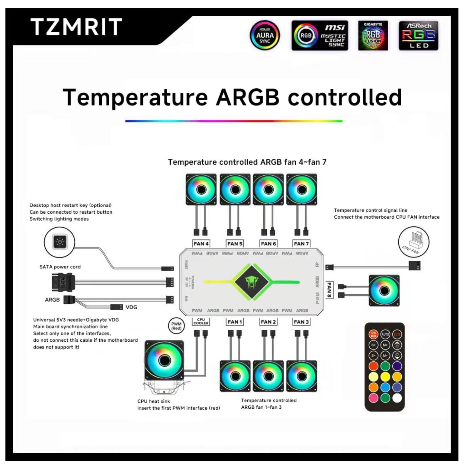

Ich habe eine grundsätzliche Frage zum Hub, der in meinem Tower laufen sollte. Und zwar nutze (bzw. möchte ich) diesen nutzen. Alles angesteckt, ARGB-Stecker am Motherboard befestigt -> Alle Lüfter leuchten und lassen sich auch mit der Fernbedienung bedienen. So weit, so gut.
Nun aber zu meiner Frage: Die Lüfter werden nicht erkannt und ich frage mich: von wo holt sich das Motherboard die Informationen meiner Lüfter, wenn dieser Hub nur mit dem ARGB-PIN zwecks Beleuchtung verbunden ist?

Lüftertypen werden immer manuell angegeben.
Im Bild oben sind 4 kompatible Software Module.
Eines davon nutzen ... dort die Lüfter definieren.
Hast du auch den rechts abgebildeten Lüfteranschluss an CPU-Fan angeschlossen? Dann werden alle acht (oder weniger, je nachdem viele Lüfter angeschlossen wurden) am Hub angeschlossenen Lüfter beim CPU-Fan als "EIN" 'Lüfter insgesamt erkannt.
Ein Steuerung oder Anzeige aller acht Lüfter ist naturgemäß dadurch nicht möglich, da das Mainboard nur einen Lüfter erkennt.
Ja!

Dann musst du die Steuerung von CPU-Fan 1 im Bios anpassen. Wird da im Bios ein Lüfter erkannt?
Ist der CPU-Lüfter auf PWM eingestellt?

Leider bisher noch keine Lösung, ich konnte erst jetzt erneut testen, da ich ein Kabel bestellen musste (Lüfterverlängerung).
Alles ist wie auf dem Bild oben angehängt, auch am CPU-Fan. Erkannt wird ein Lüfter (was beim Hub ja normal sein soll). Mystic Light ändert die Beleuchtung jedoch nicht. Es passiert nichts.

Der Lüfter wird erkannt, aber er lässt sich durch Mystic Lightning nicht steuern. Im Bios ist alles richtig eingestellt und er wird auch angezeigt. Es soll ja bei Anschluss mit Hub so sein, dass nicht 6 Lüfter sondern nur einer erkannt wird, stimmt?
