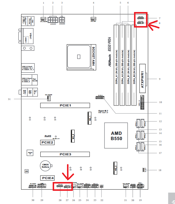

Habe die 4Pin argb connectoren an den 5volt 3Pin connectoren angeschlossen da es laut Anleitung funktionieren sollte aber sie leuchten nicht

Sind nicht kompatible, 12V RGB passt nicht zu 5V ARGB!
Aber das Board hat doch beide Anschlüsse!?!

https://download.asrock.com/Manual/B550 Pro4.pdf
jo das Board hat die 12V header, du bräuchtest 5V
4 Pin sind NICHT aRGB sondern "nur" RGB.
aRGB = 3 Pin-5V -> Digitales Signal -> Einzelansteuerung jeder verbauten LED möglich.
RGB = 4 Pin-12V -> Analoges Signal (eins pro Farbe) -> Das GANZE Leuchtelement leuchtet immer vollständig in der gleichen (steuerbaren) Farbe.
Das a steht btw. für Adressable -> Adressierbar -> (einzeln) Ansteuerbar.
Reaktionen: alan_Shore
Habe sie wie in der Anleitung angeschlossen und auf den Connectoren steht 5V sind also 5V... oder denke ich falsch?
5v sind die PWM, zur Lüftersteuerung.
für Kirmesstimmung bräuchtest Du 5V aRGB, die Du nicht hast
Okay langsam verstehe ich... Danke auf jeden Fall für die schnelle Hilfe... werde es heute abend mal mit den beiden argb headern versuchen :)
Um nach dem Handbuch zu gehen : Du hast 2 Header oben rechts am Board. Einen 4 Pin -> RGB und direkt darunter den 3-Pin -> aRGB. Letzteren brauchst du.
Die gleiche Kombination hast du noch mal am unteren Rand, links RGB und rechts davon aRGB.
Guckst du :
Achja : Das RGB/aRGB muss natürlich ggf. auch erst im UEFI EINGESCHALTET werden :-)
Reaktionen: Nulian
