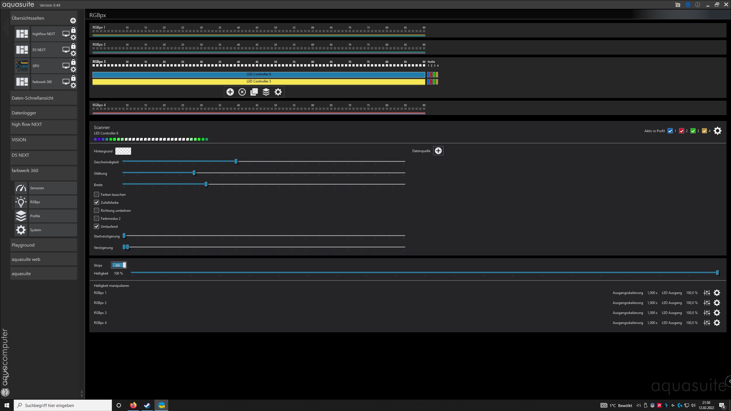

hier gucksu, bei dem Scanner Modus kannst du zum Beispiel die Startverzögerung einstellungen und kannst dadurch zum Beispiel bei bei LED Streifen ein rundumlaufeffekt einstellen wenn im Gehäuse 4 Streifen verbaut sind (links rechts oben unten) weil es gibt keinen LED streifen der 2 Meter lang ist und der über 1 Kanal steuerbar ist :D

Die Einstellungsmöglichkeiten sind Gigantisch
und Ich steuer gerade auch nur jeden Strip einzeln an, die einzelnen LED´s pro Strip kann man auch nochmal verschiedene funktionen zuweisen. also du kannst einen LED Strip 4 verschiedene funktionen zuweisen.
Die kurzen haben 30 LED´s in dem Video, also kann man die ersten 20 zum Beispiel als Lichtorgel verwenden das Sie zum Bass leuchten und die letzten 10 als Laser mit rundumlauf zu den anderen Strips.
