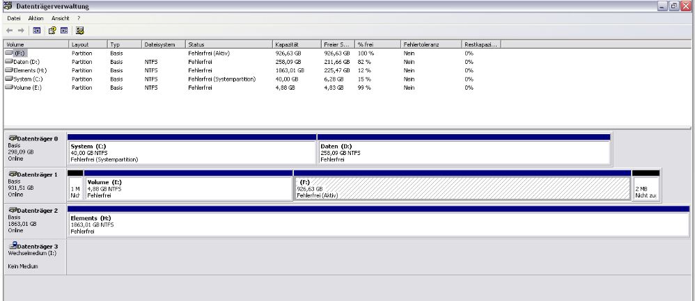

Dann der erste Blick in die Datenträgerverwaltung: Hoffnung keimt auf, da er die Platte zumindest schon mal anzeigt - inkl. der von mir erstellten "kleinen" Partition von 4,88 GB (offenbar unbeschadet) - der große Rest wird als offenbar unformatierte, leere Masse angezeigt und die Option der Formatierung wird auch angeboten, aber von mir natürlich abgelehnt, da ich noch nicht die Hoffnung aufgeben will, an meine verschobenen Daten ranzukommen...

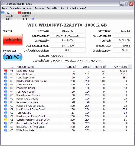

Dann erstmal mit WD Data Lifeguard diagnostiziert und Smart Test gemacht - hier ein beunruhigendes FAIL mit Error Meldungen :( Dasselbe dann auch mit CrystalDiskInfo...... Ich weiß gar nicht mehr, was ich noch alles probiert habe, aber ich glaube u.a auch chkdsk, und dann natürlich Testdisk und Photorec. Nach allem, was sich mir als Laie so erschlossen hat, sah es bei Testdisk nicht grade gut aus, da er mir ständig irgendwelche Read Errors gemeldet hat und irgendwas davon, dass die Zylinderzahl nicht stimmen soll und das zu Problemen führt - nichtsdestotrotz habe ich mit einem Test dann irgendwann etwas Grünes bekommen, als hätte er eine Partition wiedergefunden - so genau konnte ich das nicht erkennen ehrlich gesagt, Daten konnte ich jedenfalls nach wie vor keine finden und dann habe ich mal diese tiefere Analyse gestartet, das allerdings abgebrochen, als er eine estimated time von 500 h überschritten hatte in der Anzeige... xD

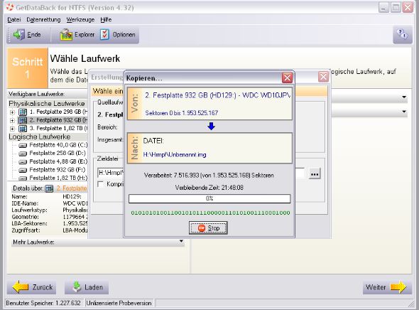

Nunja, als nächstes habe ich mich dann GetDataBack zugewandt und versucht, ein Image von der Platte zu erstellen - das Programm läuft seit gestern drüber, steht aber bei der Image-Erstellung immer noch bei nicht gerade ermutigenden 0 % Fortschritt, sodass ich das wohl auch abhaken kann... :/
Ich glaube ja langsam wirklich nicht mehr an eine Rettungschance und fürchte, meine Daten kann ich schon mal abschreiben :( Der einzige Hoffnungsschimmer ist, dass die Platte immer noch als solche ERKANNT wird, und auch in der Datenträgerverwaltung auftaucht, womöglich sich gar neu formatieren ließe... Die Frage wäre natürlich, ob dann eine Verwendung noch ratsam wäre, wenn sie neu formatiert wäre, oder ob ich sie doch gleich zurückschicken sollte... Aber so weit ich das als Laie beurteilen kann, ist sie ja PHYSIKALISCH nicht beschädigt, wenn sie soweit noch erkannt wird und sogar die 5 GB Partition noch als solche oder...?!
Also die Frage wäre eben, ob es noch IRGENDEINE Chance der Datenrettung gibt, vllt irgendeine Idee, was ich noch probieren könnte?! Ansonsten, auf den CrystalDisk Screenshots kann vllt der ein oder andere Experte etwas erkennen, ich allerdings nicht wirklich viel, abgesehen von dem schlechten Zustand und den "schwebenden Sektoren"... xD

Die 61 Current Pending Sectors sind jetzt nicht unbedingt absolut alarmierend - normalerweise würde ich meinen, die Platte sollte sich mittels ddrescue noch auslesen/kopieren lassen. Die Read Error Rate sieht nicht gut aus, ist aber vermutlich auf die 61 defekten Sektoren zurückzuführen.
Ich würde nicht zuviel mit Testdisk/GetDataBack daran herummachen. Stattdessen würde ich mittels ddrescue (linux) versuchen, ein Image zu erstellen.

Und doch. Bei einer so neuen Platte sind derart viele pending sectors meiner Meinung nach ein Problem. Und zwar ein großes. Das spricht für eine fehlerhafte Oberfläche des Platters. Der Platte würde ich nicht einmal mehr ne MKV anvertrauen.

Hmm danke erstmal... Aber ein Image habe ich ja nun mit GetDataBack auch versucht zu erstellen, bringt das wirklich mehr mit ddrescue? Ich bin jetzt nicht so der Linux-Experte, aber unter Knoppix müsste es auch laufen oder? ;)

Ich habe nie versucht, mit GetDataBack eine defekte Platte zu retten. Windows und defekte Sektoren... das kommt nicht so gut. ddrescue hingegen ist wie gesagt explizit dafür ausgelegt. Insofern, die bessere Chance noch was zu reissen. Sollte unter Knoppix auch laufen, ansonsten gibts da zb. sysrescuecd zu empfehlen.

Die 1TB Platte ist im Arsch. Die kannst du vergessen. Retten, aber, dann weg/zurück damit.

Dass GetDataBack mit korrupten Daten kein Problem hat, ist ja klar. Mir geht es darum, dass das Erstellen eines Images unter Windows keine gute Idee ist, aber das sagst du ja selber auch. GetDataBack bietet diese Funktion an, aber, eben... nicht sinnvoll bei einer defekten Harddisk.
