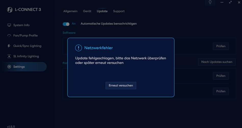

also gerade noch mal ausprobiert. L-Connect 3 startet bei mir nicht automatisch beim Systemstart.
Man muss es per Hand starten - gefolgt von Benutzerkontensteuerung.
Weiteres noch immer vorhandenes Problem sind die Updates. Suche nach Updates fehlgeschlagen.

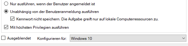

Mal als Task versucht. Die Aufgabenplanung erlaubt das Starten (bei Benutzeranmeldung, damit man zugreifen kann) mit erhöhten Rechten und umgeht die UAC. Nutzen doch so einige Tools schon von sich aus.
Achtung: Wenn der Rechner durchgehend länger als 3 Tage läuft, im Reiter 'Einstellungen', den Haken entfernen, der den Task standardmäßig nach 3 Tagen beendet :).

ja als Task habe ich es auch schon versucht gehabt. Danke für den Hinweis. Vielleicht gibts ja jemand, bei dem das funktioniert nur bei mir will L-Connect dennoch nicht richtig funktionieren.
Dort wird in der Tat L-Connect bei mir im Hintergrund gestartet aber NUR im Hintergrund ohne der GUI vom L-Connect3.
Über Taskmanager kann man erkennen das die Software läuft...
und das mit ordentlicher Auslastung - nur das Programm selber ist weder in der Taskleiste oder bei den ausgeblendeten Symbolen zu finden. Demnach kann man auch nichts einstellen, verändern oder sonstiges mit anstellen außer seinem System eine CPU-Auslastung zu entlocken.
Wenn man nun L-Connect3 öffnen will, muss man alle bestehenden Tasks per Hand abschießen und dann per Hand selber wieder L-Connect3 über die vorhandene Verknüpfung oder im entsprechenden Ordner die exe starten und dann läuft es nach bestätigen der UAC...
Deshalb sagte ich ja, 'nur ausführen, wenn der Benutzer angemeldet ist' :). Sonst passiert, was du beschreibst.
