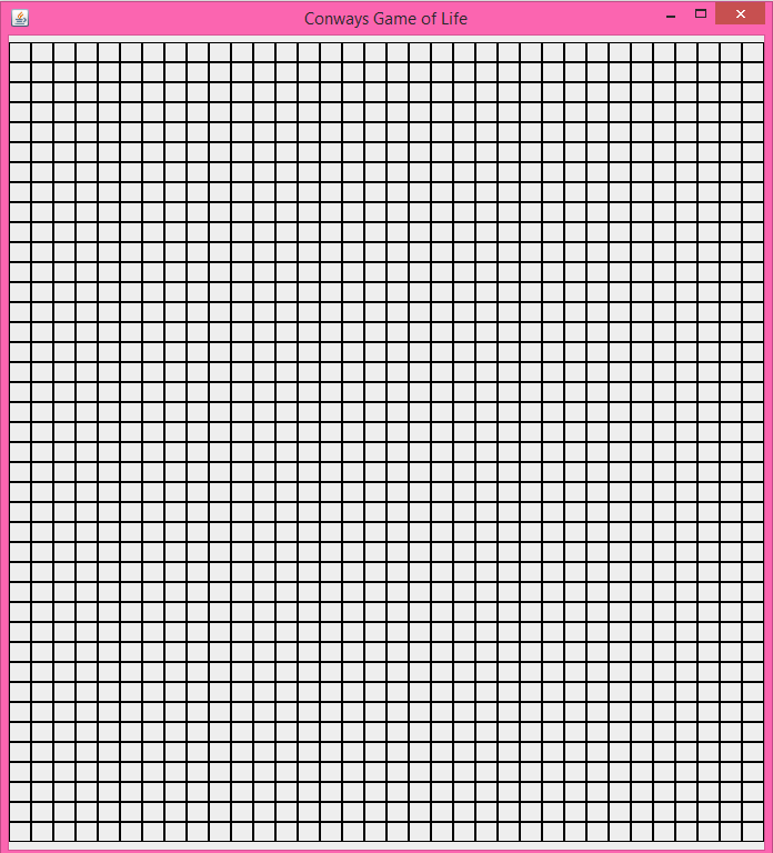

Mein Prof meinte nämlich, ich brauche ein JPanel Array, ein Zellen Array und ein Array für die nächste Generation der Zelle. Bis jetzt habe ich aber nur ein Zellen Array vom Typ Cell: Cell[][] cells = new Cell[breite][höhe]; und ein JPanel Array vom Typ JPanel. Durch die Methode makeFrameWithLayout() erstelle ich aber bis jetzt leider nur ein Fenster mit JPanels die in ein JPanel Array abgelegt werden und die JPanels haben durchgehende die selbe Farbe (weiß=tot).

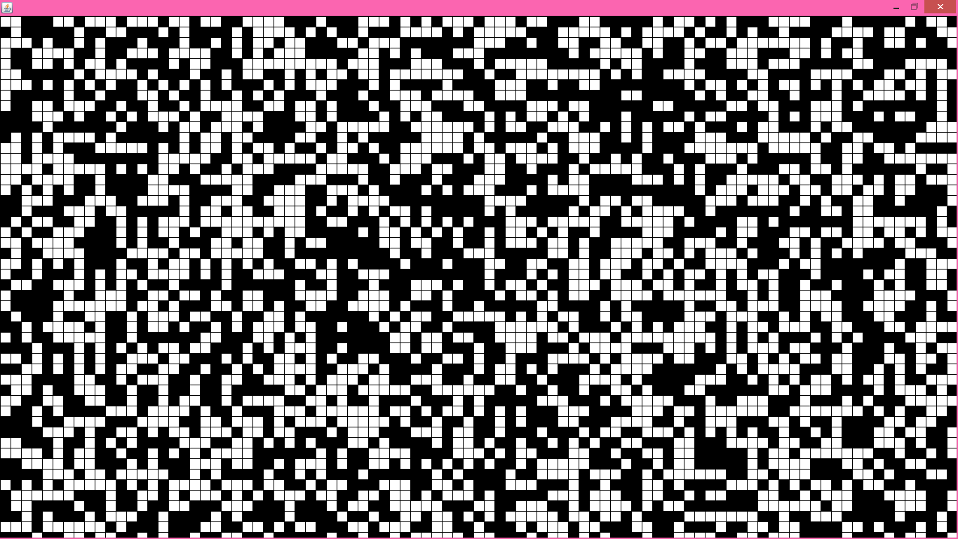

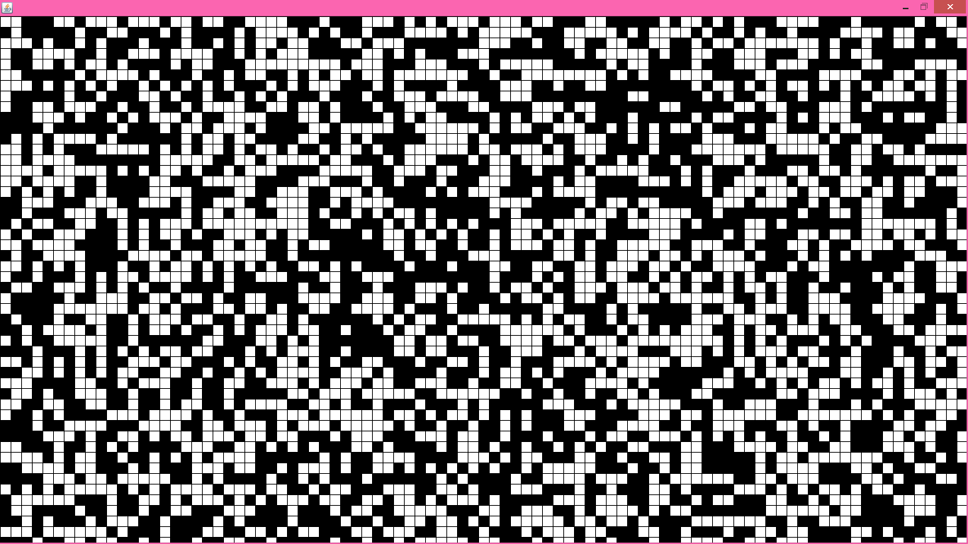

@Tumbleweed dein Ratschlag mit der paintComponent Methode hat mich echt weitergebracht.
Ich hab den Code etwas umgeschrieben, und habe das JPanelArray entfernt und auch die Konstruktoren der Klassen benutzt. Ich habe auch versucht, die nextGen festzulegen, damit sich das Bild bewegt.
Hier ist der Link dazu: www.dropbox.com/sh/kzlf89pyye1xq8v/AACFqAYkWCeLa-832oN-nStDa?dl=0
Jetzt habe ich folgende Ausgabe: cgol.PNG
In der Main Klasse wollte ich eigentlich durch eine unendlich-Schleife die Bewegung der Zellen bzw. nächste Generation darstellen, das klappt aber noch nicht.
