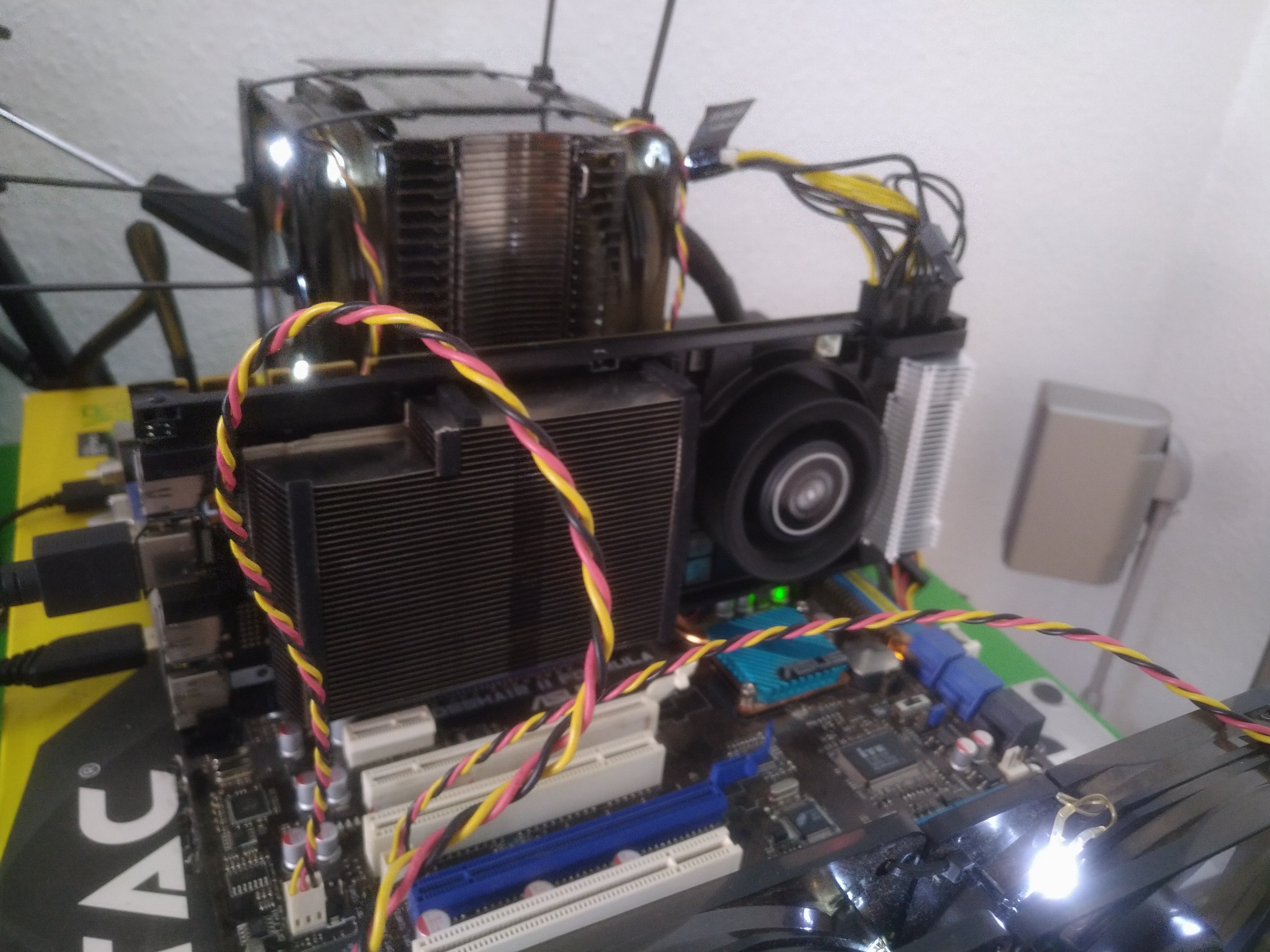

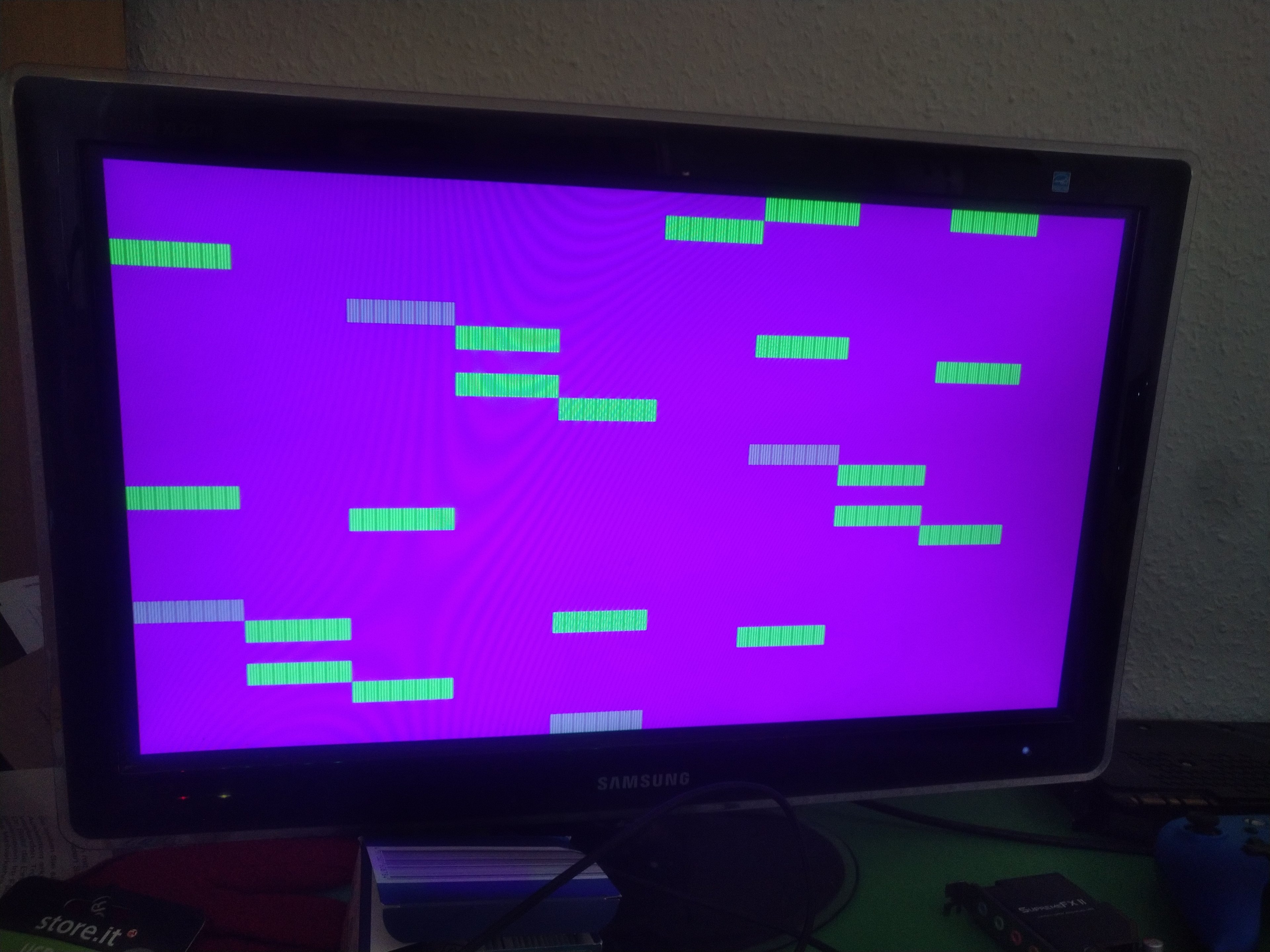

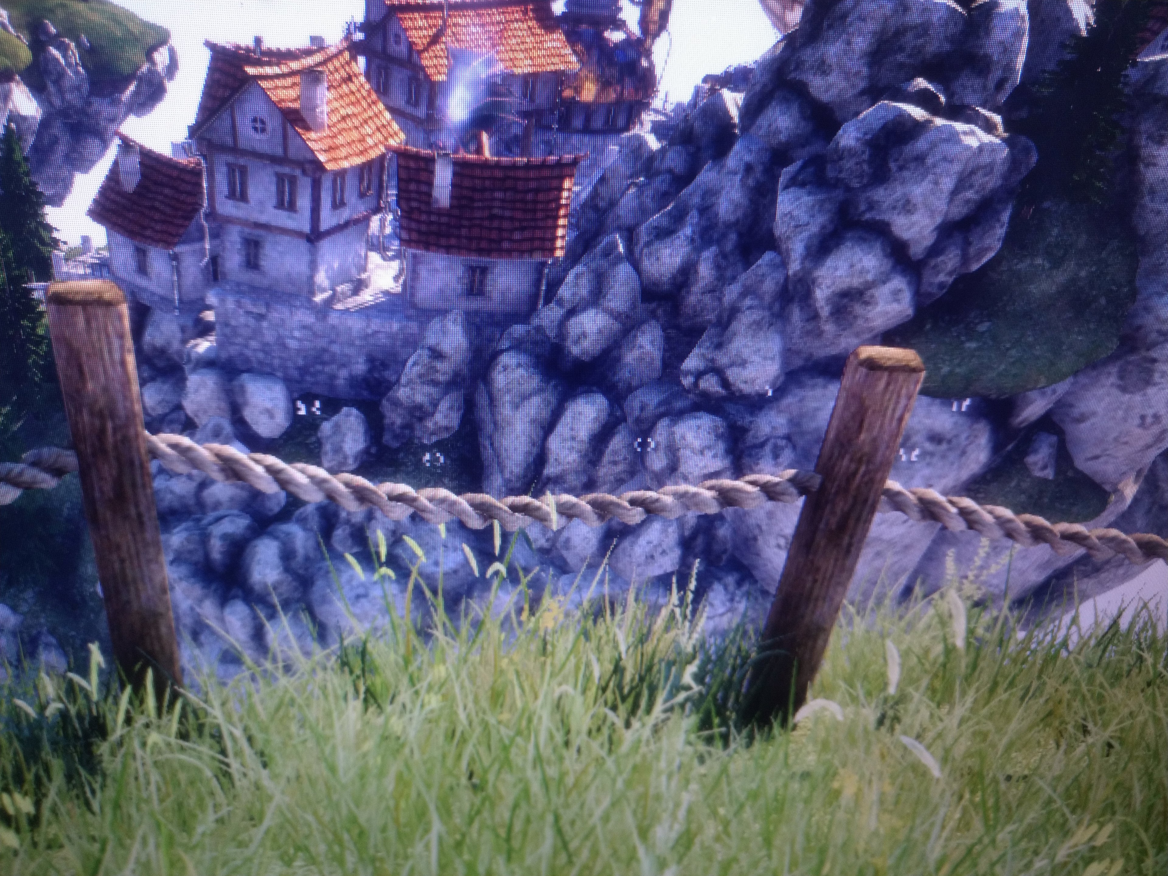

Ich habe eine 1080ti zum testen von nem bekannnten bekommen, er beschrieb böse bildartefakte, bilder hab ich angehängt. In Spielen kommt nach einer weile Bildartefakte dann die schwarzblende und ich kann aber ganz gemütlich den Taskmanager öffnen und das Programm wieder schließen. In Benchmarks gibts allerhöchstens kleine Artefakte und es läuft durch.
-Habe Wärmeleitpaste und Wärmeleitpads getauscht da mir die Karte in Benchmarks sonst nach 1-2 minuten überhitzt ist.
-Hab ne stunde Stresstest mit furmark gemacht, alles fehlerfrei bei 80°+
-Hab mit dem nvidia modular diagnostics software den Vram getestet, auch fehlerfrei, erst ab 1gb aufwärts gabs kleine Schreibfehler aber alles im normalen bereich
-hab mit msi afterburner Vcore(-400) und Memoryclock(-502) so weit runter gestellt wie es geht, hat nix geändert, nur stürzen spiele jetzt später ab, Artefakte gibts trotzdem
-hab die neusten Neusten Nvidia Treiber installiert 471.68
-in nem neuen Rechner tritt das problem auch auf
Ich würde jetzt als nächstes die karte auseinander nehmen und versuchen die Widerstände rund um den Vram durch zu messen, bin mir aber nicht sicher ob ich so den fehler finde, vielleicht hab ich ja was offensichtliches vergessen oder euch fällt noch was ein.

Der VRAM ist defekt. Ich weis nicht wie du drauf kommst das es anders wäre, zumal du ja scheinbar sogar Schreibfehler bei einem Test hattest und es in mehreren Anwendungen auftritt. Zusammen mit dem Fehlerbild ist die Sache eigentlich klar.

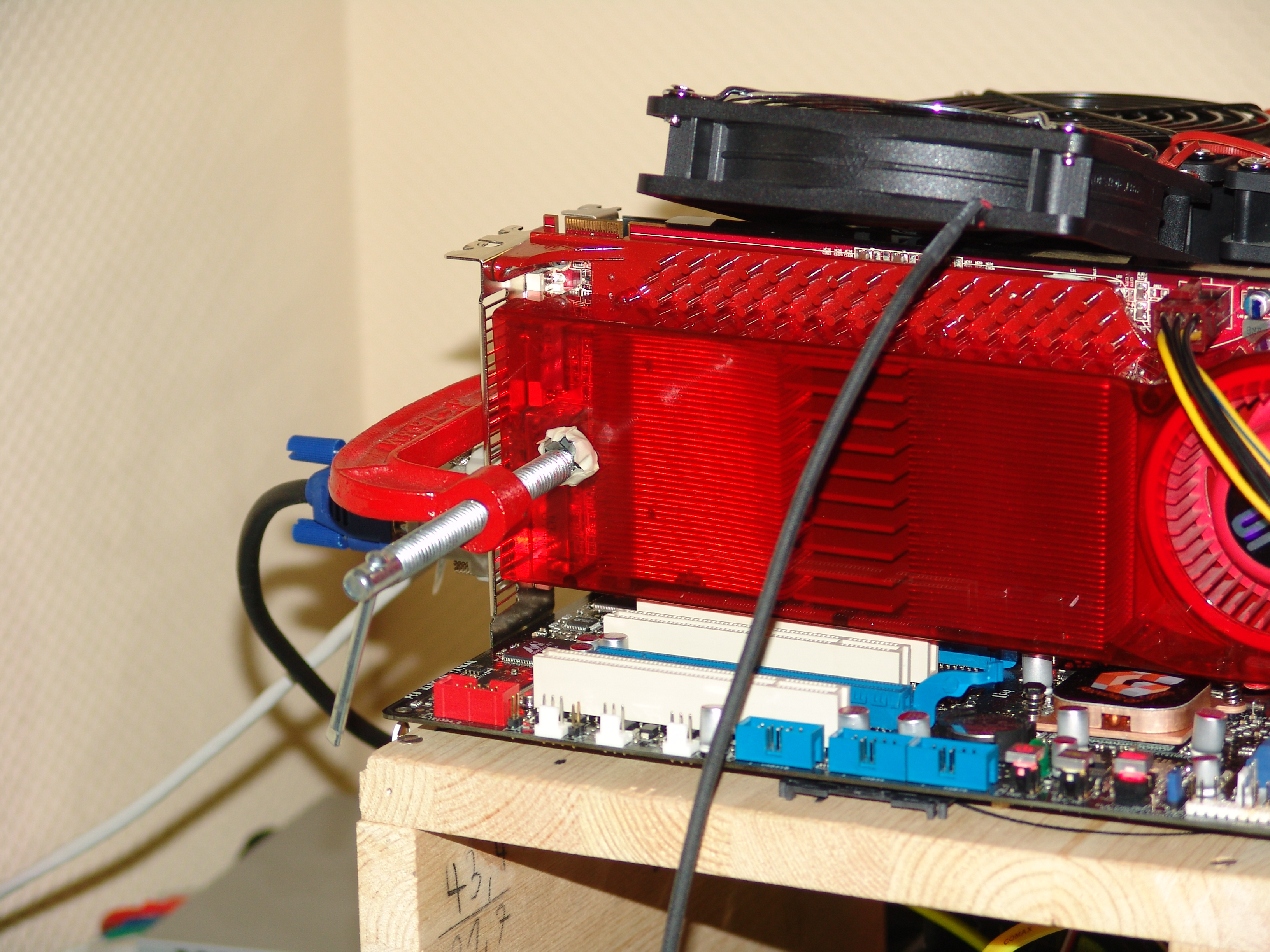

Der VRam ist meistens nicht selber kaputt, aber die BGA Verlötung. Wenn du mutig bist kannst du dir eine alternative Kühlung für die GPU überlegen und die VRams mit Druck beaufschlagen. Wenn du den defekten gefunden hast hören die Artefakte schlagartig auf.
Habe vor ewigen Zeiten so eine 3870X2 betrieben. War der Ram Chip halt mit ner Schraubklemme auf Druck gesetzt worden.
Reaktionen: madmax2010, Geringverdiener und rustyatwork

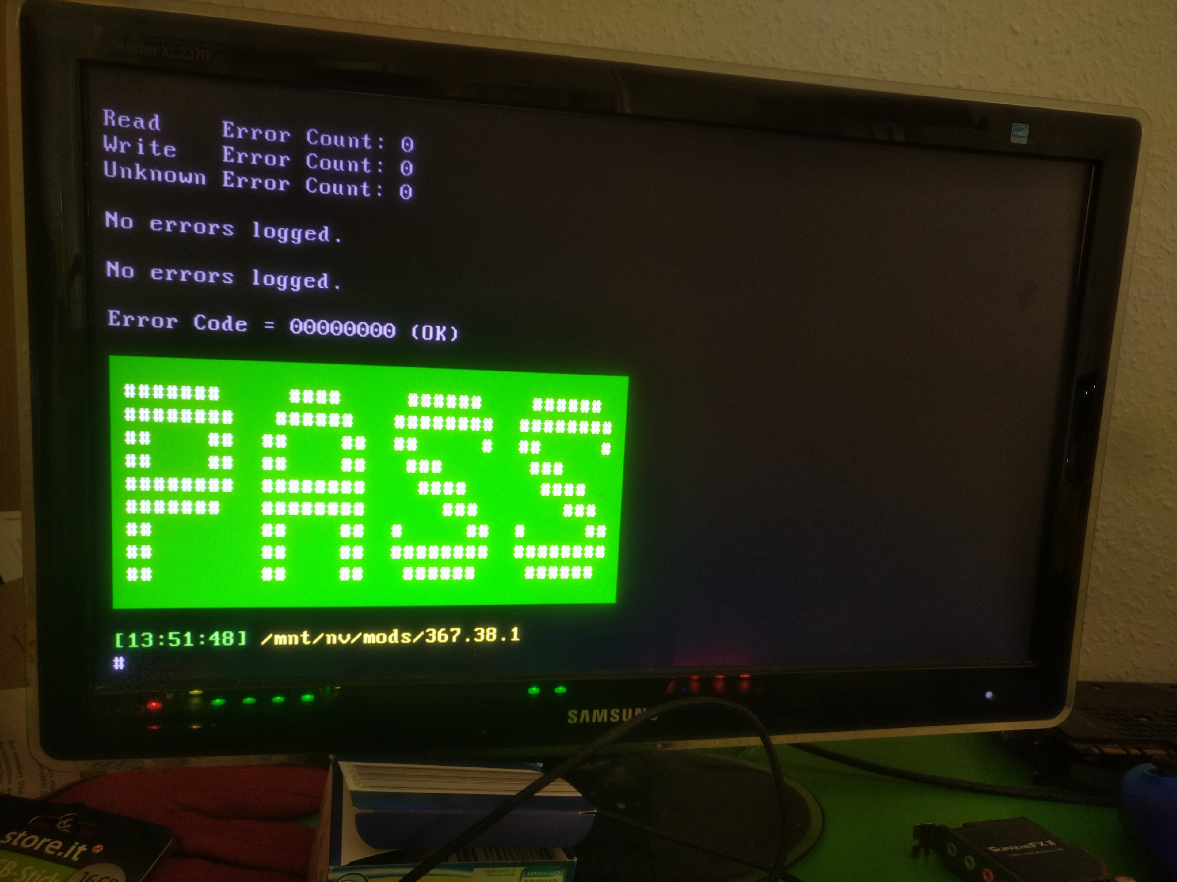

Hab mats nochmal laufen lassen, teste jetzt einfach stück für stück den ganzen vram, aber aktuell sieht es so aus.
Das dachte ich auch, aber mats erzählt mir alle vram chips sind okay... Ich würde mir den chip ja auch selber drauflöten, aber ich finde keine kaputten...
