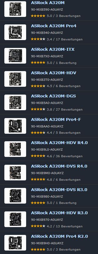

AMD-Flo schrieb:
Bitte die exakte Board Bezeichnung nennen.
Eine NVME zieht keine Lanes ab, sie wird daran angeschlossen.
Ob die Lanes geteilt sind, hängt von deinem Board ab.
Welches hast du?
Habe das ITX Board
