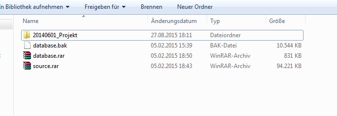

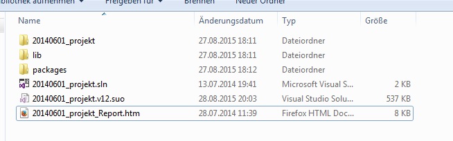

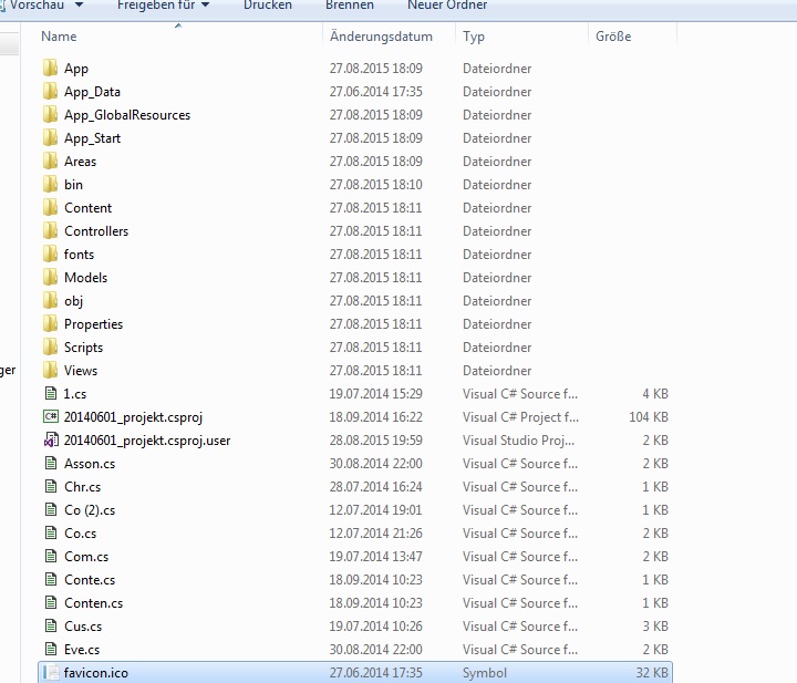

Im Anhang habe ich euch 3 Bilder eingefügt damit Ihr euch ein genaues Bild machen könnt. Ich wollte jetzt nicht alle Ordner öffnen, weil das zu lange dauern würde und ich nachher hier 100 Screens habe. aber die Dateien sind eigentlich alle gleich. JavaScript usw.... sind auch in ein paar Ordner. Ich denke aber wer sich damit auskennt weiss worum es geht.
Ich möchte jetzt ganz gerne dieses Projekt als "Vorschau" öffnen. Also so als ob ich eine HTML Datei öffne in Mozilla.

Hey,
für dein Vorhaben sollte Visual Studio Community (VS) ausreichen.
Bei der SQL DB bin ich mir jetzt nicht 100% sicher da VS nur localDB unterstützt oder direkt nen SQL Server.
Eine komplette DB Instanz aus einem Backup (.bak) wiederherzustellen habe ich noch nie gemacht.
Ich vermute fast das du die datenbank.rar entspackt in VS verwenden kannst.
Also folgendes müsstest du tun:
1. Betriebssystem als Vorschau.
Wenn du ein Active Directory brauchst dann nimm Server 2008R2 oder neuer. Ansonsten reicht ein normaler Windows 7(und neuer) PC erst einmal aus.
2. Visual Studio Community installieren
3. Doppelclick auf projekt.sln
Wenn das geladen ist drück erst einmal F5 und guck was passiert ;)
EDIT: der Webserver (IIS Express) ist bei der VS install dabei.
Somit ist auch alles bis aufs Betriebssystem kostenlos
