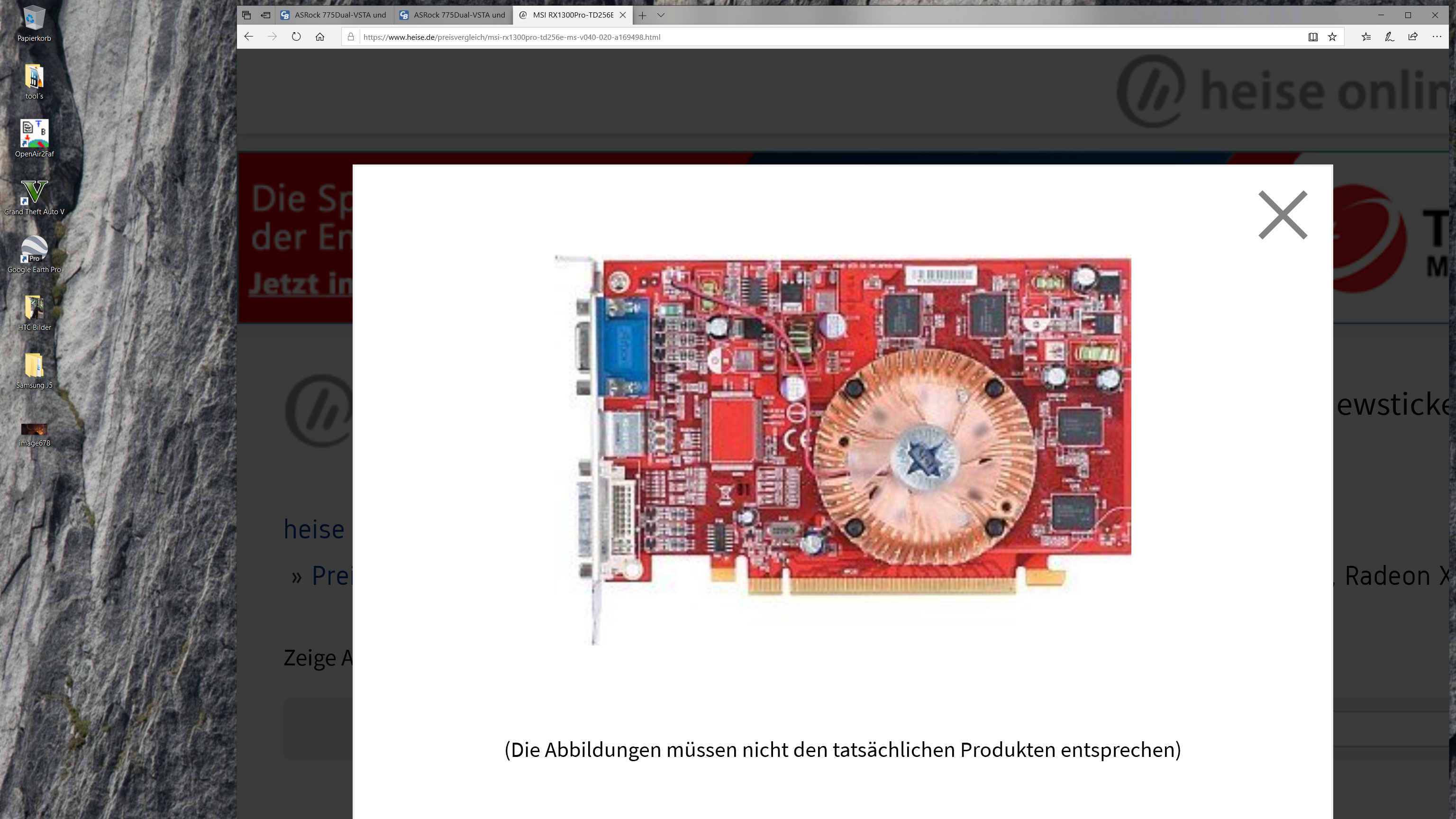

Die Grafikkarte ist von MSI - Modell RX1300PRO - TD 256E.

Diese Grafikkarte?
timer schrieb:

Diese Grafikkarte?
Ok, danke für die Info.
Ich habe jetzt umgeplant: die SSD ist jetzt in meinem Notebook eingebaut. Dafür habe ich die Notebook-HDD in meinem Rechner installiert.
Die Grafikkarte auf dem Bild müsste passen - optisch auf jeden Fall.
