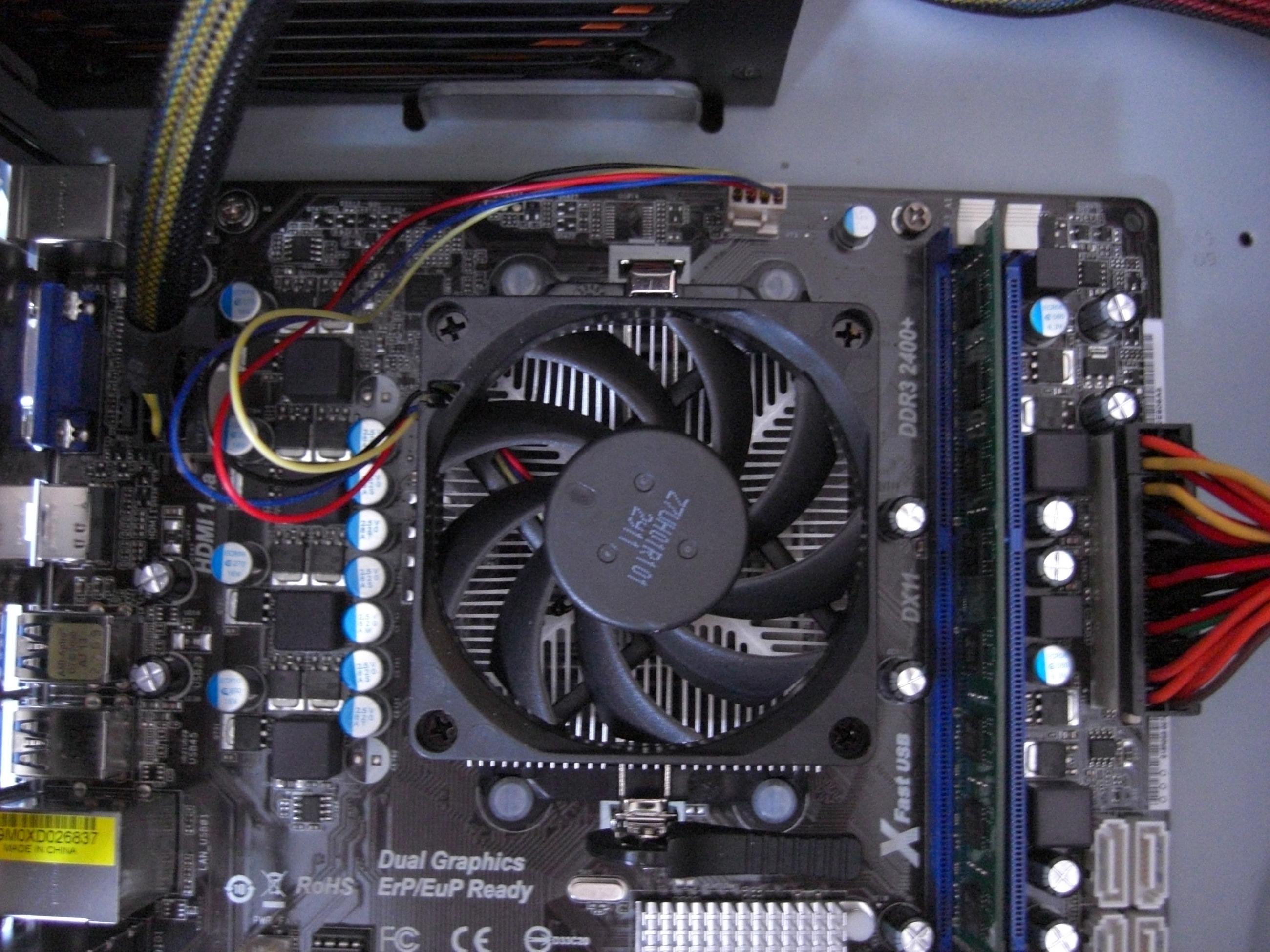

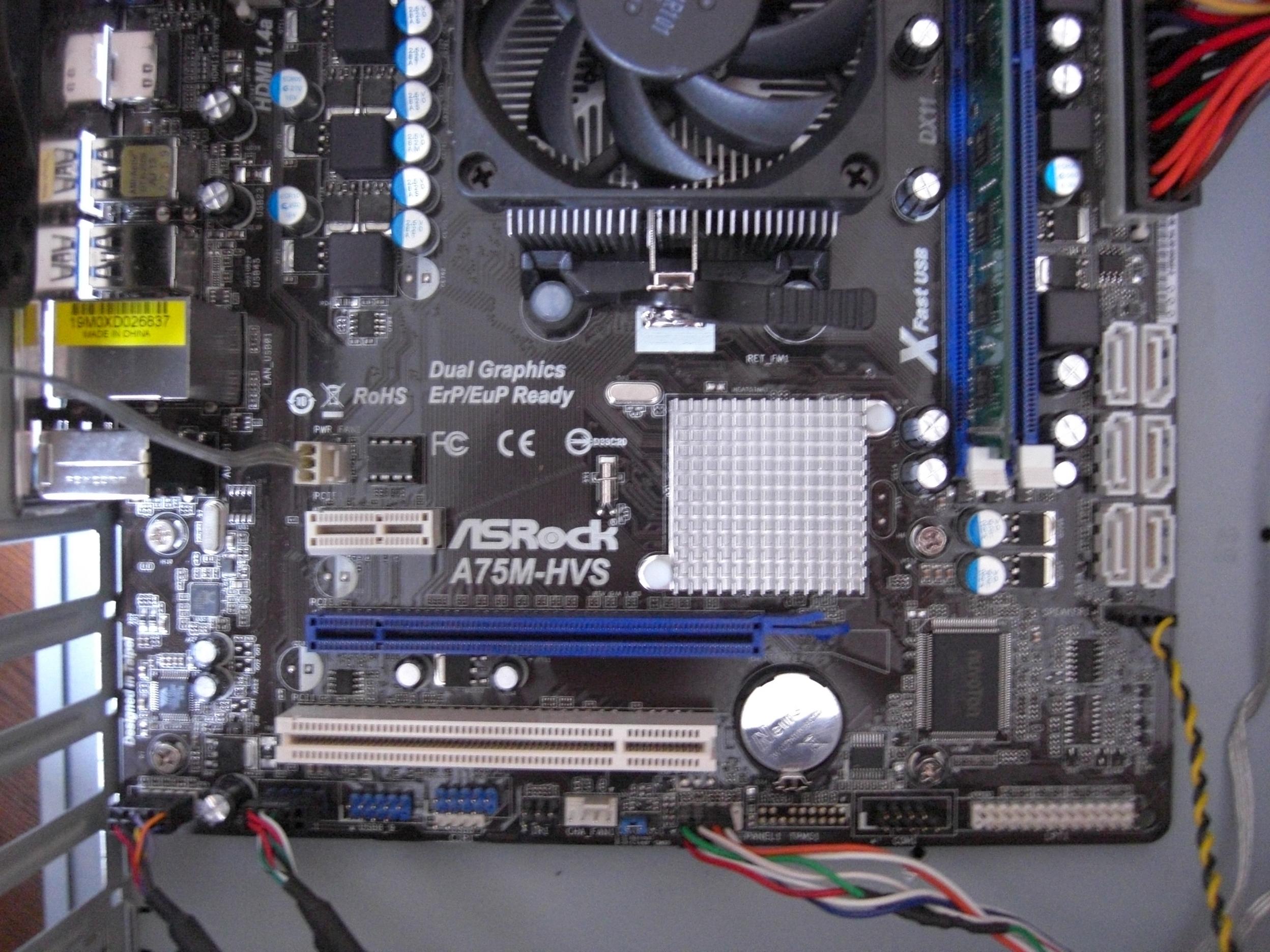

Speaker sind wie oben erwähnt angeschlossen und bleiben stumm. Habe inzwischen versucht das ganze mit nur einem 4 Pin CPU Stromstecker zu starten (laut Handbuch sollte es gehen), immernoch das gleiche. Habe jetzt auch nochmal alles ausgebaut, und wieder eingebaut. Nix.
Hier mal die Bilder, auch wenn ich bezweifel das die helfen.

Das MB ist in einen Tower eingesetzt worden, in dem bereits VORHER ein anderes MB eingesetzt war ?
Wenn JA, ist auf den richtigen Sitz der Abstandshalter geachtet worden - keiner zuviel eingesetzt ?
Ja vorher war ein anderes MB drinn. Die Abstandshalter sind aber richtig eingesetzt, auch keiner zuviel. Habe das ganze gestern extra nochmal überprüft.
