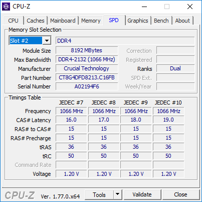

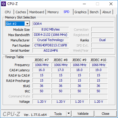

Ist nur ein Slot belegt, im Anhang CPUZ.
Sowas hab ich nie gesehen, nur eine Frequenz , und bei CL 16 - 19 nur. Also nur die Empfehlung, lass die RAM manuell mit der DRAM Voltage von 1.20 Volt und einer CR/Command Rate -> 2T/2N oder den Wert 2 laufen. Ich schau nochmal ins Handbuch ob ich da genauere Angaben machen kann.

Laut MB haben die kein XMP Profil, was mich aber schon etwas wundert muss ich sagen. Es ist ein Crucial 8 GB Riegel drin in A2, DDR4-2133.
B150 sowie H170 arbeiten max. bis 2133 MHz Standard und deswegen braucht es auch keine XMP Einstellung im BIOS ;)
Das steht so auch nicht im SPD.
CPU-Z ist halt einfach schei*e für SPDs auslesen.
Es heißt es ja auch CPU-Z und nicht RAM-Z
