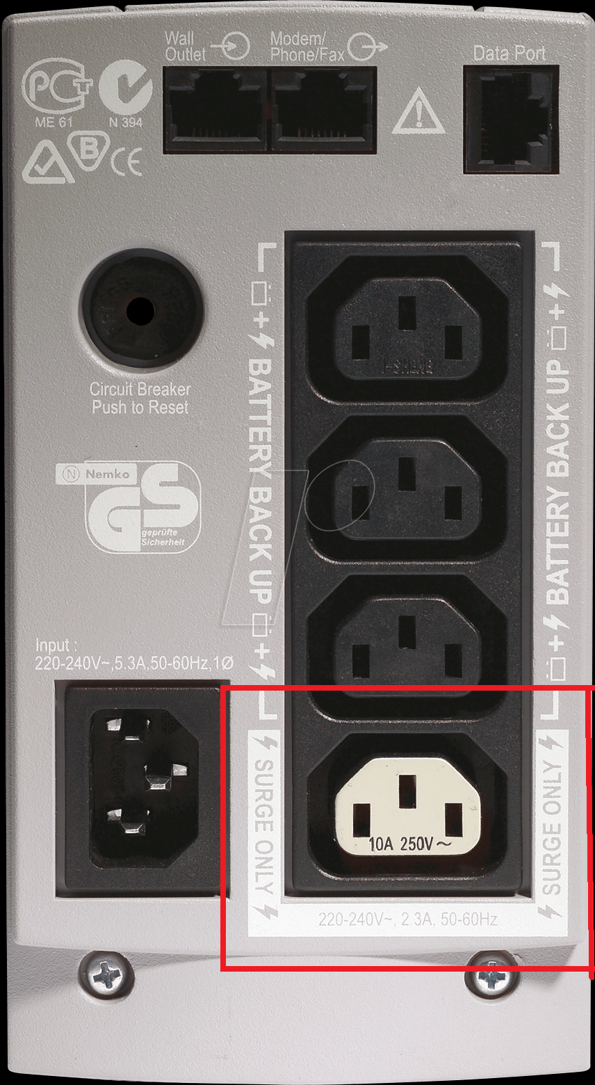

Jetzt würde ich aber noch gerne wissen da das aus dem Kochbuch nicht vervorgeht von APC , wofür ist unten der "surge only" Anschluss ?
Das ist wohl der Einzige mit 220-240V 2,3A und 50-60 Hz aber auf dem Buchsenteil steht hier (im Bild kp wie es bei mir ist) 10A 250V ; wofür ist dieser dann ?
Surge only ist ein reiner Überspannungsschutz, ich denke z.B. bei Blitzschlag. Ob "leichte" Überspannung > 253V auf gefiltert wird weiß ich nicht.
ah ok ok, ja ich habe vor der USV noch einen Blitzschutz von Brennenstuhl hängen; Sprich wenn ich an dem Surge Only den Server anschließe hab ich quasi einen Doppelten Schutz , wäre nicht schlecht.
