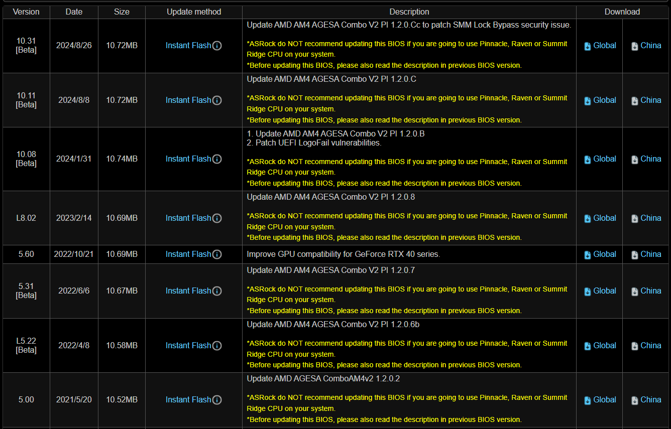

Hi zusammen
Ich hab mir gestern Morgen Dank einem Preisalarm für schöne 136.- CHF einen 5700X3D zum Tiefstpreis geholt. Der wird irgendwann nächste Woche eintrudeln und dann geht's beizeiten an den Einbau (wahrsch. ne Woche später).
Allerdings steh ich mal wieder wie der Ochs vor'm Berg, der sich AsRock BIOS Upgrade Pfad nennt. Weil der ist für mich einfach extrem undurchsichtig.
Als ich damals von meinem 2600 auf den 5600x gesprungen bin, hab ich fast sämtliche Updates von 1.80 bis 5.00 manuell gemacht und nur hier und da eine Version übersprungen.
Da AsRock nirgendwo (auffindbar) beschreibt, welche Versionen man überspringen kann, respektive welche Version jeweils Voraussetzung für eine höhere ist, stellt sich mir erneut die Frage, wie ich vorzugehen habe.
Board: B450 Pro4
Aktuell geflasht: V. 5.00
Benötigt für den 5700X3D: L8.02
Ich gehe schwer davon aus, dass ich die beiden Beta Versionen dazwischen ignorieren kann.
Aber wird es nötig sein, von 5.00 auf 5.60 und danach auf L8.02 zu flashen, oder ist der Sprung direkt auf die nötige Version möglich?
Leider verbirgt sich hinter dem Info-button beim Instant Flash lediglich die Anleitung, wie man das BIOS aktualisiert, aber nicht, welche Versionen es dazu beachten gibt.
Bei älteren Varianten hiess es noch zusätzlich "bitte erst x installieren bevor das BIOS geflasht wird", und nun gibt es keinerlei Hinweise mehr. Auch ein kurzes Durchforsten der Foren bei AsRock sowie TomsHardware haben mich da nicht weitergebracht.
Beim letzten mal wusste ich dank einer Anleitung von Gheko ganz genau, dass ich bis Version x mit meiner alten CPU flashen und danach mit der neuen weitermachen kann. Aber jetzt steh ich bissl ahnungslos da.
Hat da ggf. jemand Erfahrung mit?

Also falls irgendwer über diesen Thread hier stolpern sollte: der Sprung von 5.00 auf L 8.02 ist problemlos möglich, keinerlei Zwischenschritte nötig.

v10.31 (beta) kannst Du bedenkenlos installieren. Manchmal geht ein Board sogar end of sale und es kommt danach überhaupt kein stable BIOS mehr.

Ich brauche ja für den 5600G mindestens die 5.00, für den 5600GT die 8.10.
Ab der 3.60 schreiben sie
ASRock do NOT recommend updating this BIOS if Pinnacle, Raven or Summit Ridge CPU is being used on your system.
Weiß jemand ob "not recommend" "nur wird nicht empfohlen heißt, oder startet das Teil danach mit meinem 2400G nicht mehr? :confused_alt:
Kann ich mich mit dem 2400G drauf bis zur 5.00 oder gar 8.10 durch updaten? Oder brauche ich gar einen z.b. R3 3200G um mich da durch zu updaten?

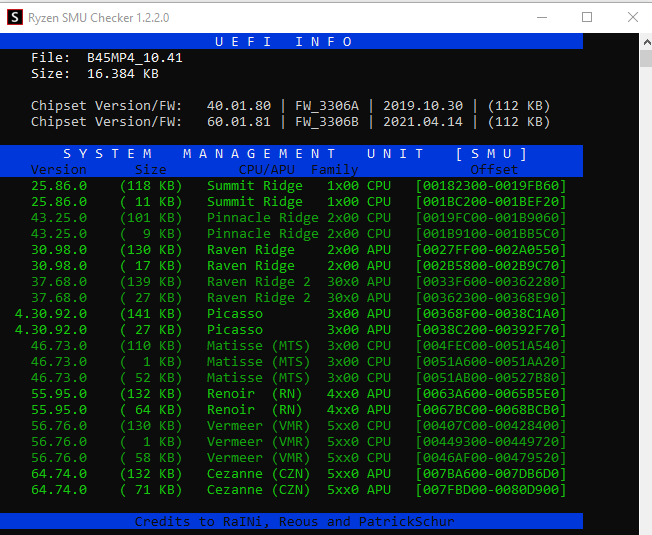

Ich würde es lassen.
Möglicherweise ist das eines der Boards, bei denen die alten Microcodes rausgeworfen wurden, weil der Platz nicht gereicht hat.
An sich sind alte CPUs noch funktionsfähig, weil der Microcode lediglich nachgeladen wird (um Fehler zu beheben) und nicht zwingend gebraucht wird, aber wenn die auch aus z.B. den PEI-Modulen rauskompiliert wurden, wird die alte CPU nicht mehr initialisiert -> kein Start.
Der 2400G "Raven Ridge" wird da weiterhin unterstützt. Den kannst auch mit neueren BIOS-Versionen verwenden. Machen andere Hersteller auch. Update funktioniert auch mit dem 2400G. Aktuelle BIOS-Version ist L10.41 Beta mit aktuellerAGESA PI 1.2.0.E. Bei neueren AGESA-Versionen sind aktuelle Security Fixes enthalten, daher würde ich auch deswegen das BIOS aktuell halten.

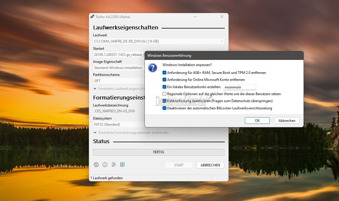

Den 2400G kannst auch mit Win11 benutzen, der wird lediglich nicht offiziell seitens MS unterstützt. Mit Rufus und aktueller ISO kannst ein modifiziertes Installmedium erstellen. Funktioniert bislang auch einwandfrei. Ob auch zukünftig so ist, wird man sehen. Win11 25H2 soll im Herbst kommen.
https://rufus.ie/de/
https://www.deskmodder.de/blog/2024/10/02/windows-11-24h2-26100-iso-esd-deutsch-english/
