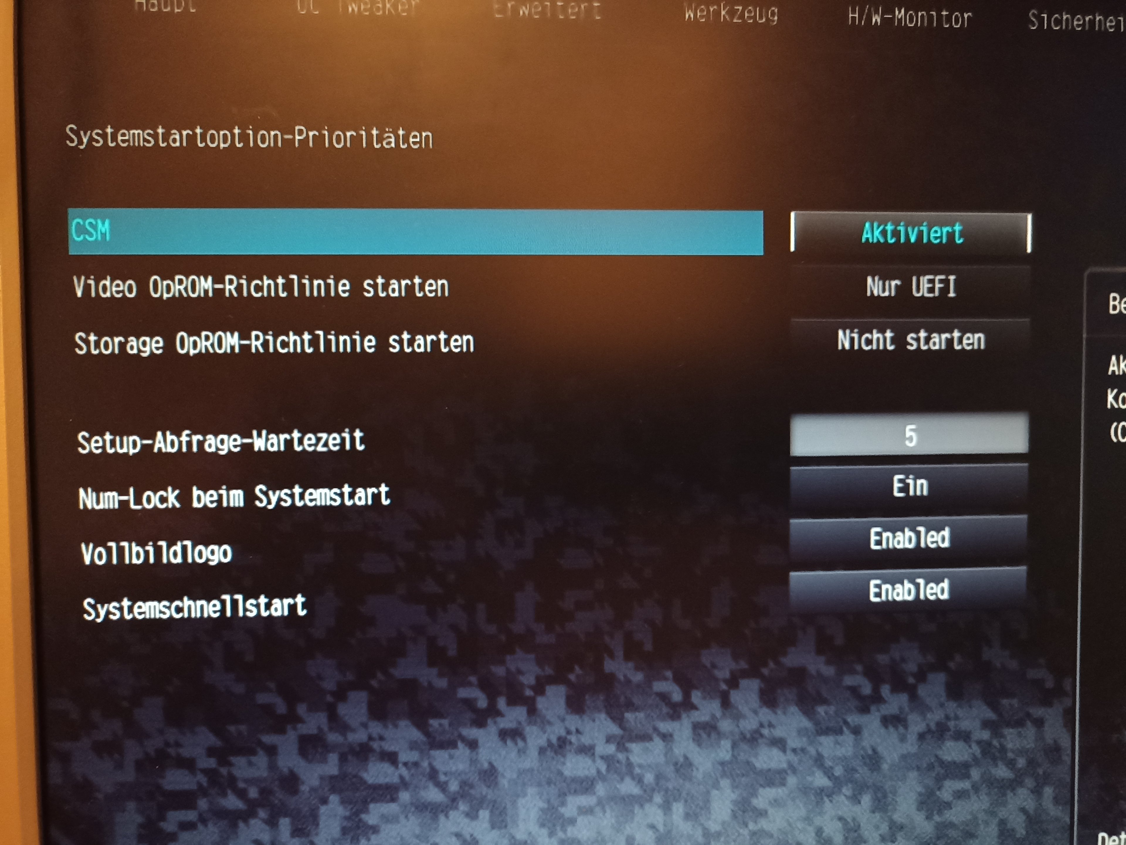

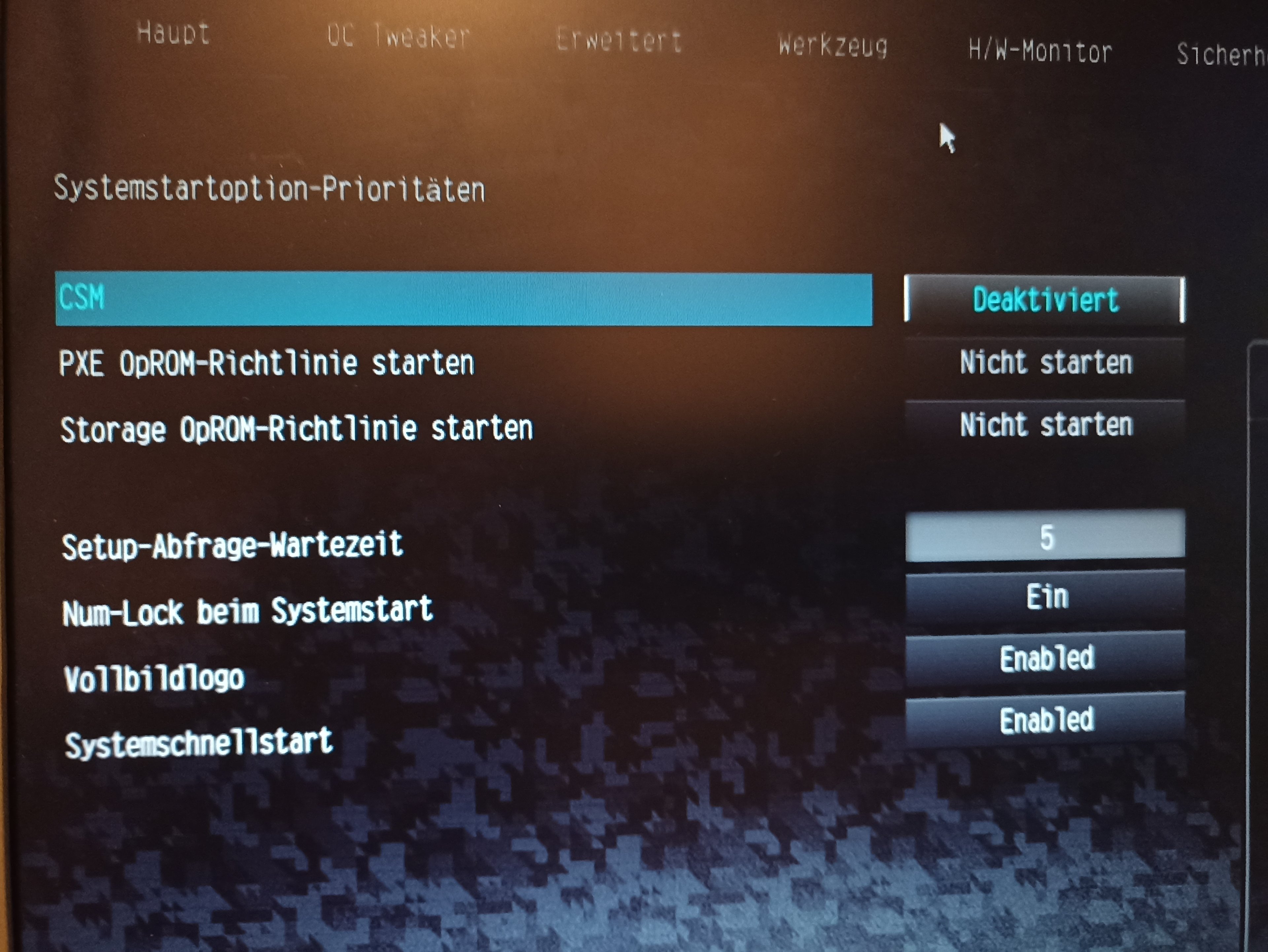

Danke für die schnelle und zahlreiche Hilfestellung.
Secure Boot ist bei mir standardmäßig deaktiviert.
Hab jetzt versucht CSM zu aktivieren SSD Bootet trotzdem nicht und CSM ist wieder deaktiviert, wenn man im BIOS ist.
Hab auch -Richtlinien starten alle Optionen durchgetestet kein boot.🙁
MBR sollte auch auf der SSD sein.
