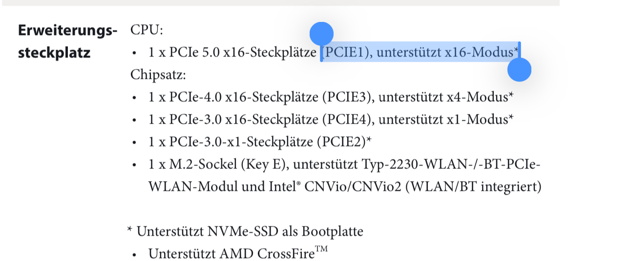

Ich brauche dringend Hilfe, ich habe meine 4080 Super im PCIE 1 5.0 x16 Slot eingebaut und bekomme da einfach kein Bild, aber wenn ich es im PCIE 3 4.0 Slot einbaue funktioniert alles.
Die M.2 SSD IM Hyper M.2_1 Sockel PCIe Gen 4x4 wird auch nicht angezeigt, sondern da auch nur im M.2_2 Sockel PCIe Gen 4x2 wird es angezeigt.
Wieso funktioniert nichts in den schnellen Slots?
Habe ja auch nur neue Teile verbaut.
Teile und Restliche Infos in den Bildern.
Danke für die Hilfe
