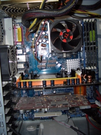

konnte zu dem board jetzt diese upgradecard von asrock ergattern für den sockel am2 (so genannter "futurport" :freaky: ). sieht zwar was gewöhnungsbedürftig aus, passt aber so weit ganz gut (siehe bild).

Die Performance ist durchweg gut. Der große Nachteil ist m.E. der kaum vorhandene Platz für alternative bzw. größere Kühler. Da wird es nämlich sehr eng im Tower. Aber wenn Du die Karte schon hast, kannst Du es doch ausprobieren ... Gute AM2-Boards kosten kaum 60-70 Euro ...
