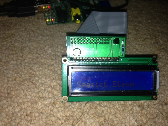

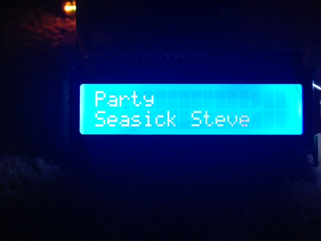

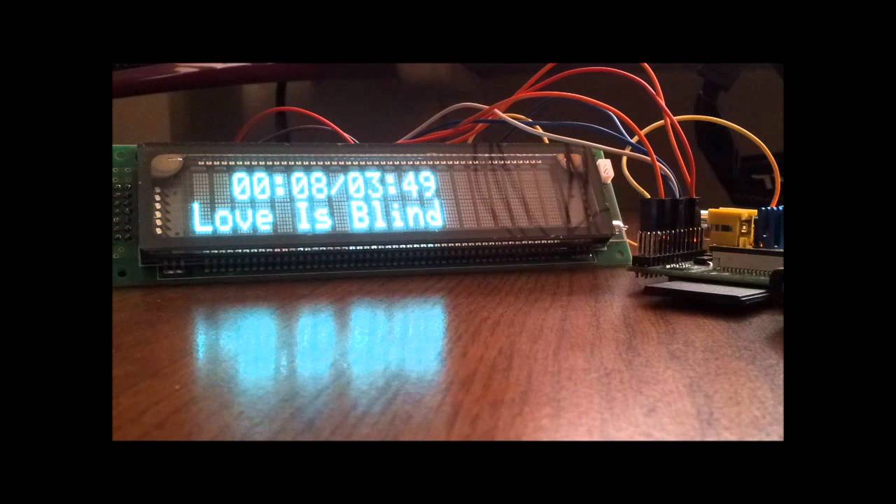

Hallo zusammen habe mir einen HTPC mit openelec aus meinem Asrock E350m1 gebaut, funktioniert auch super aber ich habe mir die Frage gestellt wenn ich das ganze bischen optisch aufmotzen möchte dsa es was her macht ob man noch in die Front vom Gehäuse ein kleines z.B. 2 x 16 Zeilen Display einbauen könnte das dann Infos anzeigt wie bei einem DVD Player oder einem Videorekorder z. B. Wo der Film ist in welcher Minute o. Ä. angezeigt werden?!
Beispiele:
oder
oder
Hat einer damit schon Erfahrungen?
Wäre echt stylisch in den 3,5" Schacht so ein kleines Display mit Infos... :D
leider hab ich sowas nur beim Respberry Pi geshen :(
Thx Ratschläge, Ideeen und für Hilfe :)
Ntürlich bin ich auch dankbar für weitere Stylingtipps bzw optische Verbesserungsvorschläge

hmmm soweit sogut an meinem Pi im Openelec alias XBMC könnte ich das http://www.ebay.de/itm/PiFace-Control-Display-Board-fur-Raspberry-Pi-Erweiterung-AddOn-Platine-/121203870530?pt=DE_Computer_Sonstige&hash=item1c38504b42 ja betreiben einfach die "VFD,LCD" Anzeige in den Einstellungen aktivieren und gut oder ?
Aber wie sieht es aus wenn ich das Display am Openelec (XBMX) HTPC benutzen möchte?
Hab ja keinen Port dafür, gibts da vll einen Adapter oder so ?Hätte einen "1x PCIe 2.0 x16" Slot auf dem Board http://www.ebay.de/itm/ASRock-E350M1-AMD-A50M-So-FM1-Dual-Channel-DDR3-Mini-ITX-Retail-/321265577665?pt=DE_Elektronik_Computer_Mainboards&hash=item4accebaec1 anzubieten.
und natürlich einen USB Port...
