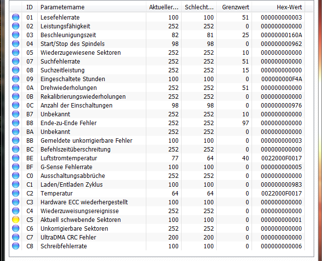

sowas könnte(!) eine defekte HDD verursachen, denn meistens genau dort wo du beschreibst erkennt der AHCI Controller (oder IDE whatever) die angeschlossenen Laufwerke, wenn da nun was defekt ist kann sowas länger dauern. Mal mit HDTune die SMART werte Überprüfen ob da alles ok ist, wenn ja melde dich doch nochmal :)

Danke das du mich dran erinnert hast. Habe die Webcamera entfernt also USB raus und siehe da der Bootet wieder Normal :)
