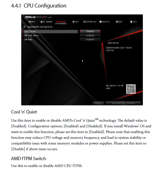

Hallo, ich möchte bei meinem ASRock Fatal1ty B450 Gaming-ITX/ac TPM aktivieren, um Windows 11 installieren zu können.
Aber ich finde im UEFI die Einstellung nicht.
Kann mein Mainboard das überhaupt?

eYc schrieb:
Ein TPM steckt schon drin?
Nun bin ich wesentlich schlauer: Der Chip ist bei den Ryzens schon integriert, also ist die Funktion nicht unter dem Reiter "Sicherheit", sondern in den CPU Einstellungen:
AMD fTPM security oder so ähnlich...
AMD fTPM Switch
Use this to enable or disable AMD CPU fTPM.
Ist standardmäßig deaktiviert, für BIOS-Updates. Bei Updates dann entsprechend deaktivieren.
Gray out Instant Flash when fTPM is enabled.
Reaktionen: orodigistan

Ryzen kann auf einen diskreten TPM Chip zugreifen, soweit bekannt und normal. Sollte allerdings keiner vorhanden sein können die Informationen alternativ in die CPU Firmware geschrieben werden, sodass man nicht zwingend ein echtes TPM braucht.
@Vincy
Danke, habs aber eh schon selber gefunden.
@eYc : Das board hat keinen Header für einen externen Chip.
