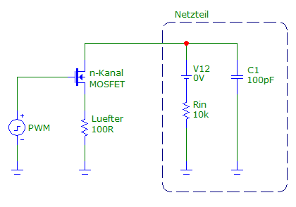

Problemursache gefunden. Es lag an dem Arduino Uno, dass ich an dem selben Port per USB angeschlossen habe (zum Verständnis: an jedem Port auf dem Mainboard können ja zwei USB-Geräte angeschlossen werden). Da an dem Port immer 5V anliegen, aktiviert sich das Arduino. Ich nutze das Arduino allerdings für meine Lüftersteuerung. Es generiert ein PWM Signal, welches an dem Gate eines MOSFETs anliegt, welcher die Lüfter treibt. Wenn der PC aus ist, generiert das Arduino weiterhin das PWM-Signal was den MOSFET durchschalten lässt. Da nun zwischen der 12V Schiene und Masse ein recht niederohmiger Verbraucher angeschlossen ist, scheint das Netzteil Spannung aufzubauen (um die 3V). Diese 3V liegen dann an allen 12V Geräten an, auch an der Pumpe. Das führt dazu dass die Pumpe (richtigerweise) meldet, dass die Versorgungsspannung zu niedrig ist. Die Grafikkarte hingegen geht einfach in einen Standardmodus (d.h. Kühlung zur Sicherheit auf Maximum), da ja kein Treiber geladen ist.

Ja, darauf hätte hier niemand kommen können. Ich habe mittlerweile über den Grund nachgedacht, warum das Netzteil eine solch niedrige Spannung auf der 12V Schiene liefert. Ich befürchte, dass der MOSFET und die Kondensatoren im Netzteil eine Ladungspumpe ergeben. Die ca. 3.6V auf der Schiene kommen durch die 5V Versorgungsspannung zu stande. Der Grund wird darin liegen, dass die niederohmige 12V Spannungsquelle hochohmige 0V sind wenn der PC aus ist (siehe nachfolgende Schaltung). Wenn das so ist, ist das schlecht, da dann der USB Port alle 12V Geräte im System betreibt. Der Treiber würde dabei überlastet. Ich muss also meine Schaltung überdenken.
