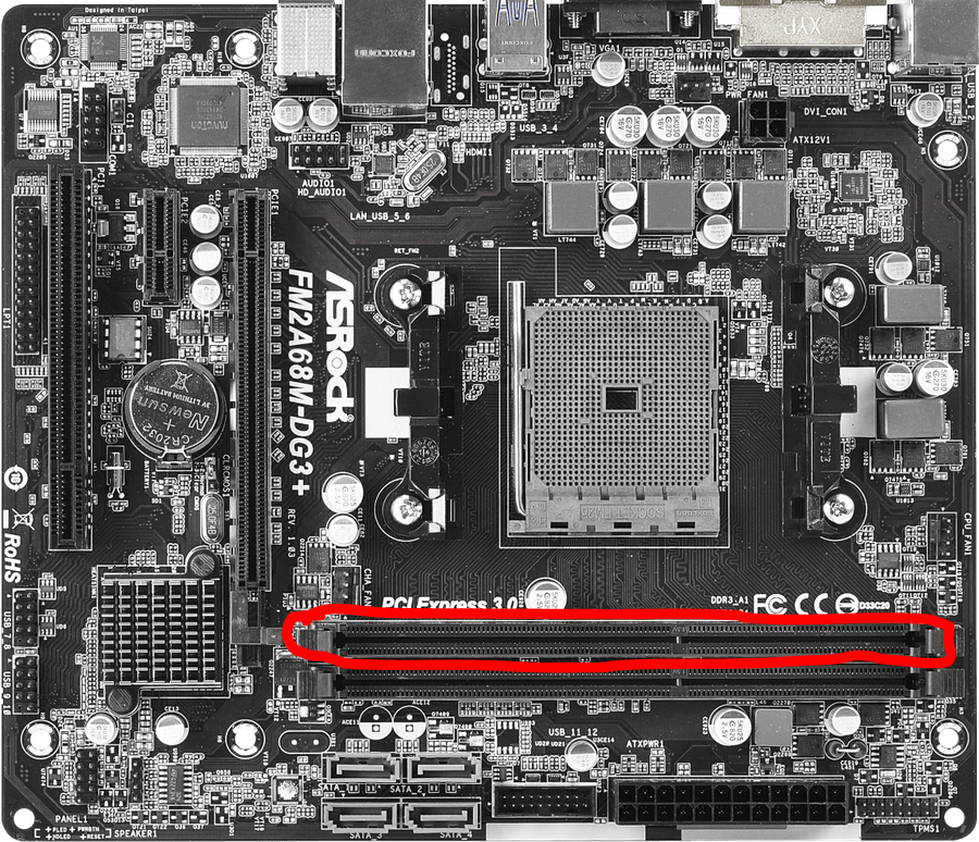

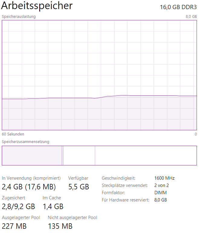

Hi Leute,
CPU: AMD Athlon X4 860K
Mein PC mit o.g. Motherboard läuft seit kurzem nur noch im "single-channel Mode", Windows 10 nutzt auch nur noch 8GB von 16GB.
Im Bios werden 16GB erkannt, siehe Screenshot.
Das MB bootet nur noch mit dem markierten RAM-Slot, siehe Screenshot.
Ist der "unmarkierte" Slot hinüber, oder käme noch was anderes in Frage (Memory-Controller)?
Bisher getestet und ausgeführt:
Beide RAM-Riegel funktionieren einzeln im markierten Slot und in einem anderen Rechner.
Beide RAM-Slots mit Kontaktspray gereinigt und Druckluft ausgeblasen.
BIOS sowohl resettet als auch neu geflashed.

Das in B1 funktionierende Modul in A1 einsetzen - Dabei IMMER DAS NT AUSSCHALTEN !!!
Das Modul muss "einrasten" - es reicht nicht immer, dass die seitlichen Klammern eingerastet sind !
PC versuchen zu starten - oder so zunächst ein BIOS-Reset durchführen -
PC / NT ausschalten - Zweite RAM-Modul richtig in B1 einsetzen - nochmals BIOS-Reset ausführen !
NT / PC starten -
Evtl. IM BIOS "DRAM TIMING CONTROL" = 2N (T) beim Einsatz von einem Modul einstellen - ist evtl. nicht nötig, wenn die RAM - Module bisher bei "AUTO" funktionierten -
TESTEN
Einige Boards Starten nicht wenn man nur einen Ram Riegel hat und der im B1 Slot ist, weil A1 zuerst initialisiert wird sprich es muss kein defekt sein dafür spricht auch das er erkannt wird. Den Rest kann ich nicht erklären...

Ist nicht Defekt wird ja in Windows auch erkannt aber 8GB für Hardware reserviert . Warum weiß ich leider auch nicht. :confused_alt:
