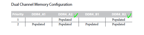

Steckt der Speicher in den "richtigen" Slots? (A2/B2)
Alle von dir gemachten Einstellungen mal einzeln testen. Wird aber zu 99% am XMP liegen.

Nochmal, steckt der Ram in den richtigen Slots? A2/B2? 2ter und 4ter Slot von der CPU aus?
Wenn nicht, bitte ändern.
@peterX hatte den ram in a1 und b1, habs jetzt in a2 und b2 und es geht alles.

Vieleicht, aber die Boardhersteller geben nicht umsonst an, welche Speicher Slots bei zwei Speicher belegt werden sollen.
So wie es vorher war, hättest du dir auf jeden Fall fehler einghandelt. Da die offenen Enden von A1/B1 zu A2/B2 sich wie Antennen für jeder Art von Störsignale verhalten hätten.
Deswegen immer den Speicher so belegen, wie es im Handbuch steht. :schluck:

und im handbuch steht dualchannel a1 b1 sei ok,
Auch die Empfehlung im Handbuch ist "A2" und "B2"
