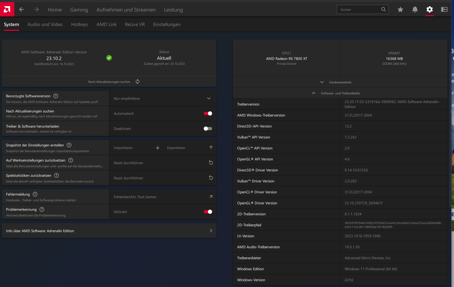

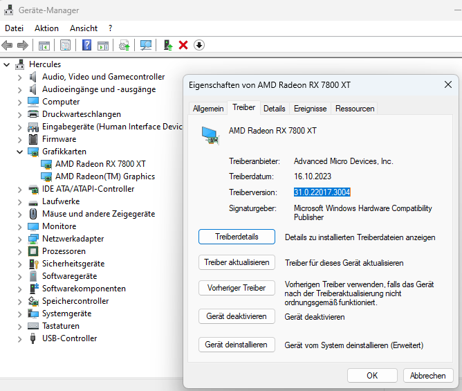

Ich habe meinen Gaming-PC gestern zusammengebaut und alles installiert (Windows 11 Pro) und leider festgestellt, dass die 3 DP-Ausgänge an der GPU nicht funktionieren. Wenn ich dort den Monitor anschließe, dann bootet das System nicht mal durch (schafft nicht mal den POST). Aktuell muss ich den HDMI Ausgang nutzen, damit funktioniert es ohne Probleme.
  • Das DP Kabel scheint in Ordnung zu sein - mit meinem Laptop funktioniert es.
  • Ich habe die neuesten Treiber installiert:
Ich konnte im Netz leider nichts zu dem Problem finden, außer dass es bei welchen funktioniert hat, nachdem sie die Treiber installiert hatten... Hat jmd vll noch eine Idee? :(
