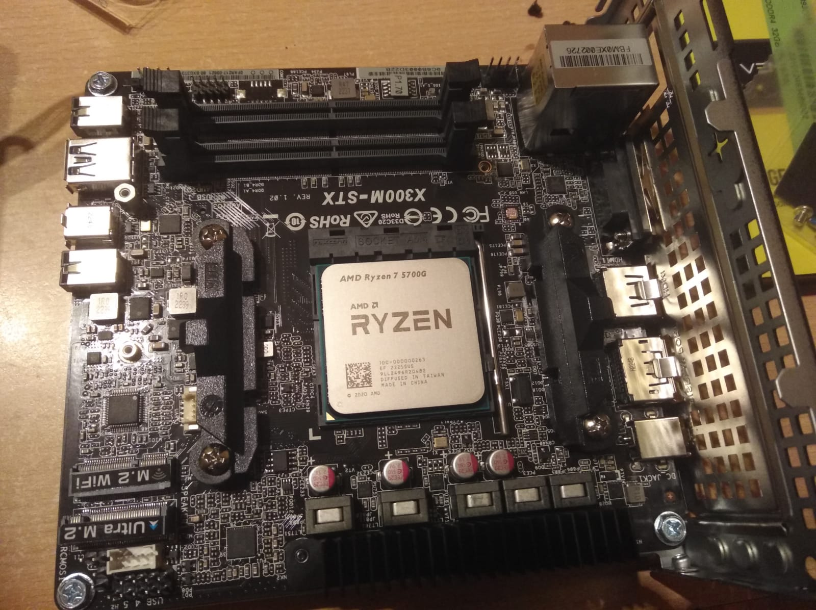

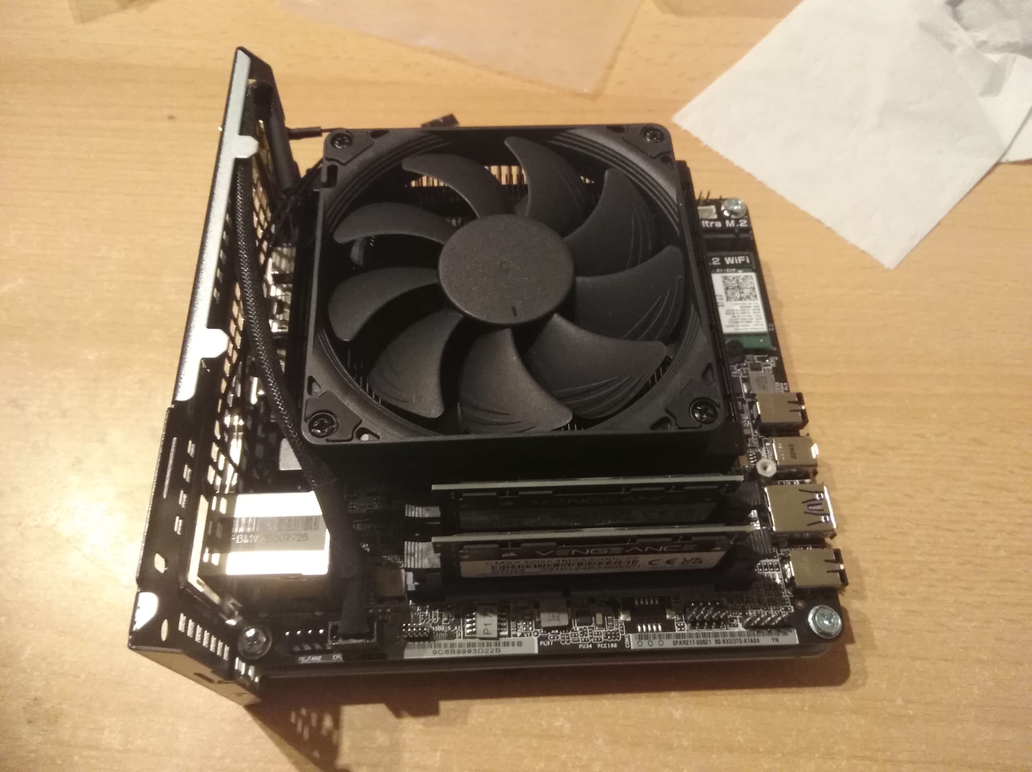

frankie36 schrieb:
bisschen kleiner .hatte damals auch ganz kurz überlegt aber wozu :D
Wofür, der braucht halt halb so viel wie ein Desktop PC sozusagen.
