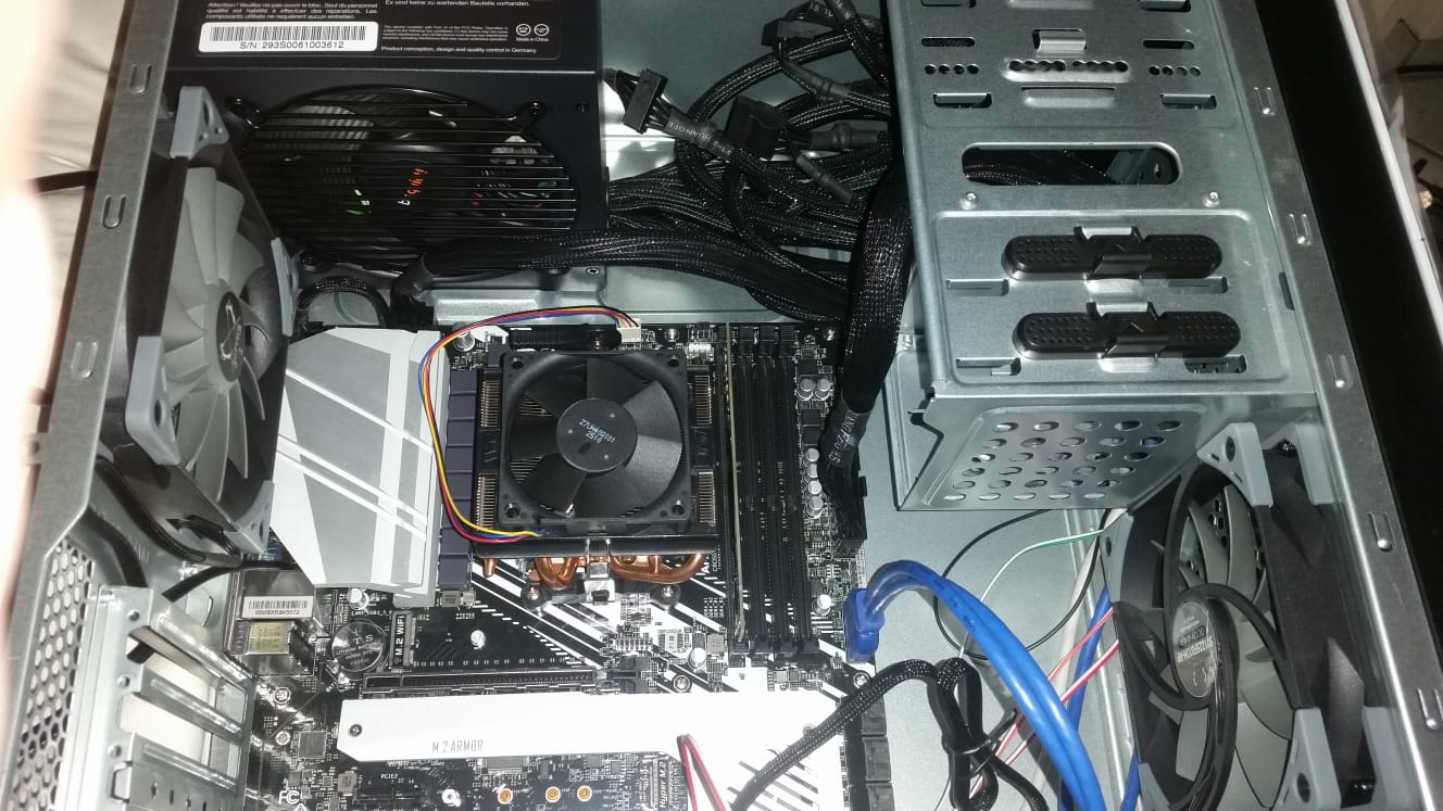

Vor ca. einem Jahr wollte ich einen neuen PC bauen. Ich habe mir dann oben genanntes Mainboard und Netzteil gekauft.
Das wurde alles in einem Gehäuse verbaut und stand seit dem rum. Nun habe ich mir vor einigen Tagen oben genannten Prozessor
gekauft und heute eingebaut + einen RAM Riegel, weil ich das System testen wollte. Da das nicht der erste PC ist den ich
zusammenbaue ging ich davon aus, dass alles reibungslos läuft. Leider stellte sich gerade eben heraus dass das Mainboard nicht
booten will. Es leuchtet nicht mal eine LED, was bedeutet das es keinen Strom bekommt. Ich habe den RAM nochmal
rausgenommen und es versucht aber es passiert nichts. BIOS Batterie raus und ebenfalls nichts. Stecker mehrfach überprüft aber es
scheint alles richtig zu sein. Dann habe ich ein anderes NT mit einem Testschalter genommen und das Mainboard quasi überbrückt gestartet. Dabei ging es sogar an, jedoch leuchten jeweils die rote LED für die CPU, sowie die LED für DRAM.
Ich weiß jetzt nicht wo genau das Problem ist und ob eventuell das Mainboard defekt ist. Selbst wenn irgendwas inkompatibel ist sollte ja wenigstens eine LED leuchten die anzeigt, das am Mainboard Spannung anliegt.
PS: Der CPU Kühler wird später noch getauscht, der jetzige ist nur zum Testen.

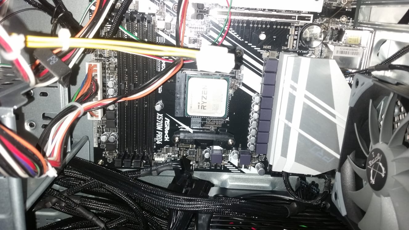

cpu stromversorgung , 4+4pol ned gesteckt, wie es aussieht. bild5
edit: und wenns rennt: bitte nimm dir die zeit, etwas kabelmanagement zu verwirklichen.
erleichtert dir wartung, staubentfernung.....
Reaktionen: Irgendjemand123

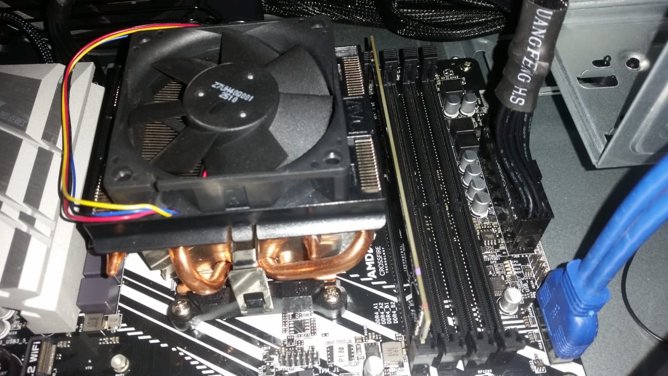

und btw: RAM steckt im falschen slot.
Reaktionen: Irgendjemand123, ghecko und whats4
ich hätte genauer lesen, und weniger genau bilder anschaun.....
wurscht, der 4+4 hängt trotzdem frei in der gegend herum.
whats4 schrieb:
Das war aber erst als ich es mit dem anderen Netzteil gestartet habe. Bei dem BeQuiet, mit dem ich es zuerst versucht habe war der eingesteckt. Das letzte Bild hätte ich vielleicht weglassen sollen.

Auf dem Mainboard stand A1, A2, B1 und B2. Den RAM habe ich bei A1 reingesteckt.
Die Grafikkarte hatte ich wieder rausgenommen weil ich dachte es liegt vielleicht an der.
Ich hätte noch einen PC mit einem Ryzen 5 2600 im Schrank stehen. Lässt es sich mit dem flashen ? Ich vermute mal schon.
Ram steckt auch im falschen Slot für eine 1Dimm config Slot A2 nutzen, für 2 Dimms A2/B2.

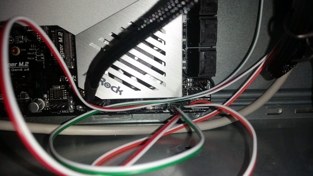

Unten, wo HDD/PWRLED/PWRSW/RESETSW angeschlossen werden, zieh dort mal ALLES wieder ab und überbrück mit einem Schraubendreher (Groß genug um 2 Pins zu überbrücken) die Pins für PwrSW.
Falls der 24Pin und oben Links der 2x4Pin EPS richtig angeschlossen sind und nicht ausversehen irgendein jumper auf den cmosclear pins sitzt, muss der Bock zumindest wahrnehmbar anspringen, sobald die pwrsw Kontakte überbrückt sind.
AUCH! wenn das Bios den Ryzen 5000 noch nicht kennen sollte. Anlaufen (halt ohne dass ein Bild kommt,ohne richtigen POST, aaaber wahrnehmbar starten (lüfter drehen, led leuchten, bisschen dies bisschen jenes und so 🤪).
