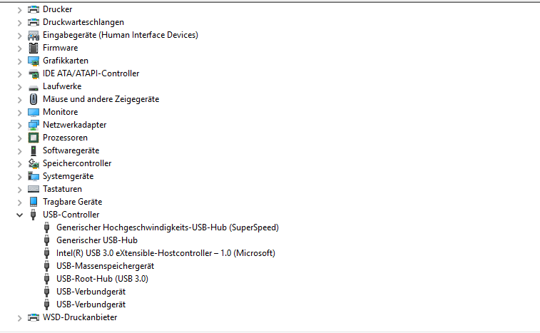

Was zeigt Dir der Geräte-Manager über die USB Ports ?
Windows Taste + PAUSE , links oben GeräteManager.
ok, von Windows ausgehend, fehlerfrei. Was Du jetzt machen kannst, ist ALLE Ergiesparfunktionen ALLER USB Geräte zu DEAKTIVIEREN (Haken weg).
Ansonsten mußt mal schauen ob Du über "Treiber aktualisieren" andere Treiberversionen angeboten bekommst von Windows, und die leider alle mal testen.
