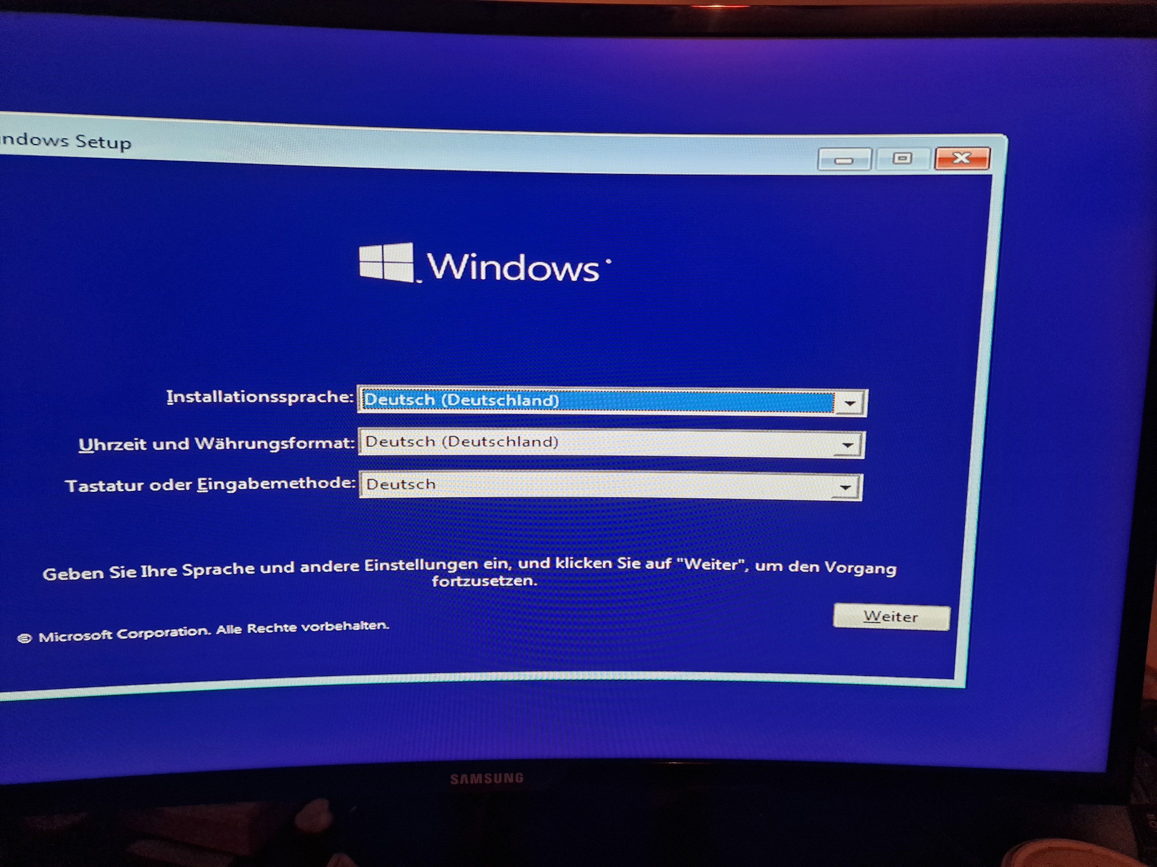

Nach langem Probieren stellte sich ein RAM-Riegel als defekt heraus. DRAM und CPU-LEDs leuchten nicht mehr, dafür leuchten die VGA und Boot-LED auf dem Board, wenn ich starte. Im BIOS ist alles auf Standard. Ich komme beim weiteren Vorgang bis zur Installations-Screen, dann schaltet sich das Board einfach aus, ohne Piep, ohne Fehlermeldung.
...Zuerst Grafikkarte entfernt und CPU-Grafik angeschlossen, dann M2SSD entfernt und durch SATA-SSD ersetzt an allen Ports, auch den Stick habe ich an allen verfügbaren USB-Anschlüssen durchprobiert. Was mache ich bloß falsch??? Stick ist ok, funzt an anderem Rechner, Disks ebenso. Kann es an den Netzteilen liegen? Warum schaltet sich das Teil aus? (Lüfter laufen, CPU wird nicht heiß) Bin dankbar für jeden Hinweis!!! Danke!

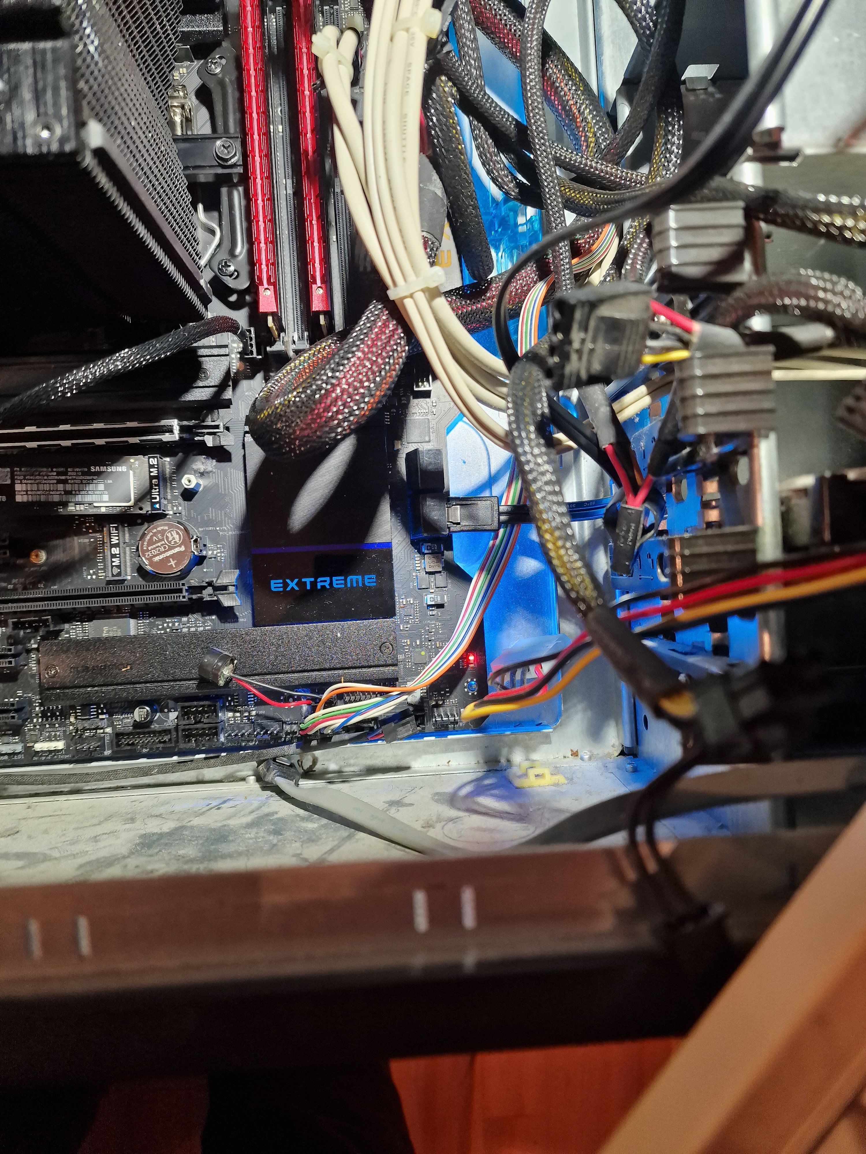

Die M2 SSD ist halb aus dem Slot gerutscht?
Rechts von der M2 sowie neben dem Lüfteranschluss für den CPU Lüfter - Ist das Mainboard dort beschädigt?

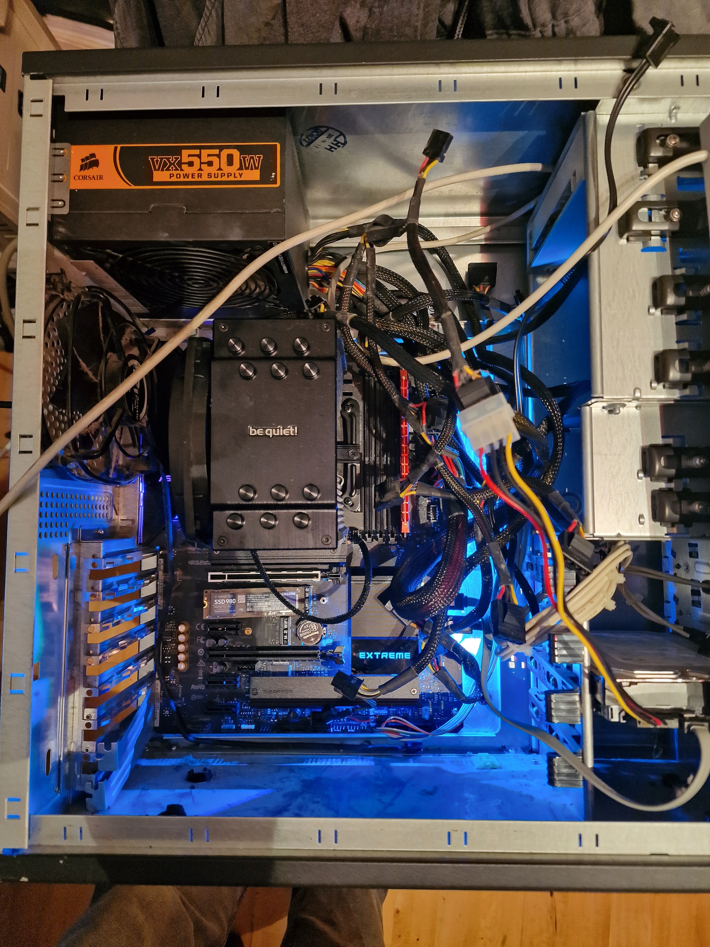

Ziemlich Chaos. RAM falsch, warum ist der Flow zum Kühler so angeordnet; Kabelsalat usw.

@ klapproth & coasterblog: Danke für Eure fluxe Antwort!!! @klapproth: Die M2 ist nicht angeschraubt, stimmt, aber es macht keinen Unterschied, hatte sie auch schon ganz draußen und SATA-SSD angeschlossen- Problem blieb. Hab sie jedoch fixiert nach Deinem Input. Nein, das Board ist nicht beschädigt. Das war eine Fluse... @coasterblog: Wo soll ich den Riegel denn hin stecken? Die DRAM-LED leuchtet nicht zur Info. Zum Kabelsalat: Habe noch nichts verlegt, da ich eventuell ja noch Teile tauschen muss. Zum Lüfter: Soll der auf die andere Seite? Danke schonmal!!!

Man sieht ja nur einen Teil. Normal ist die Anordnung nicht und wo ist die Abluft?
@inge70, sorry, hab das gar nicht gesehen. Auch Dir danke! System hab ich erst frisch aus neuen Teilen zusammen gebaut, Ein RAM-Riegel scheint defekt, System startet nur mit dem, der gerade steckt. Mit dem anderen geht nix und DRAM-LED leichtet. Dass die CPU nicht heiß wird, sehe ich im BIOS, auch dass der Lüfter ok dreht. Zum Mainboard: Es leuchtet: Boot und VGA -LED. Die VGA ist die auf dem Prozessor, Boot-Device ist ein Stick, den ich mit dem Windows Media Creation Tool, Rufus und WinSetupFromUSB erstellt habe. Handelt sich um Win10Pro. Bios-Version ist P2.20. Welche Hardware korrespondiert denn mit den VGA/Boot-LEDs??? @coasterblog: Abluft ist direkt neben dem Lüfter der CPU
Sieht eher aus wie Zuluft. Also, egal wie: dein Kühlkonzept ist mehr als schlecht. Dazu noch eine Grafikkarte; das Ganze wird wohl auch recht warm.
Hast wohl recht, aber ich lasse meine Rechner meistens sowieso offen, auch wenn das staubig ist und nicht optimal. Aber ich werde mich damit nochmals gesondert befassen mit der Luftgeschichte. ... Doch das hat ja nix mit dem aktuellen Problem zu tun. Hab jetzt den einen funktionierenden Riegel auf B2 gesteckt, es bleibt dabei-> Boot&VGA Leds rot und dann abschalten
