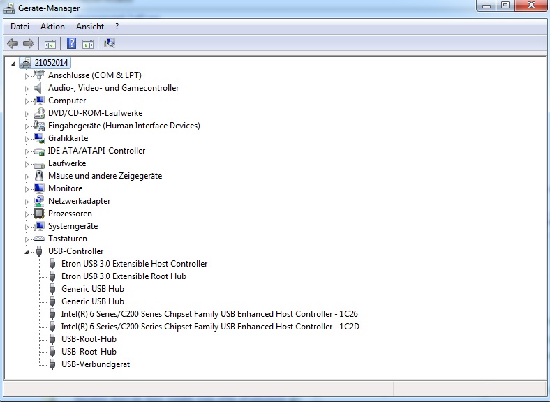

Hallo zusammen, erst einmal die komponenten:
Prozessor: Intel i5 2500 k
Grafikkarte: Nvidia Geforce GTX 660
Mainboard: Asrock Z68 Pro3 (Gen3)
Maus: Razer DeathAdder
Tastatur: Razer Lycosa
Netzteil: be quiet! Pure Power Netzteil 530W
Seit gestern morgen funktionieren meine USB 2.0 Ports nicht mehr. Ich hatte am Abend zuvor massive Probleme beim Spielen, Tastatur reagierte nicht mehr.
Da ich gestern eh meine Alte festplatte einbauen wollte um mir meinen Win7-Key zu holen (Windows wurde von mir vor genau einen Monat neu installiert da ich eine neue Festplatte sowie eine neue Grafikkarte eingebaut habe). Aber auch mit der alten Festplatte hatte ich schon probleme mit der Tastatur, diese Lichter der tastatur "flackerten".
Nach dem Wiedereinbau der neuen Festplatte ging nun gar nichts mehr, die Tastatur leuchtet kurz auf und verabschiedet sich dann wieder. Ebenso konnte ich mit der Maus keinen Cursor steuern. Es sah so aus als bekämen meine USB-Steckplätze (sowohl die die direkt auf dem Mainboard sind als auch die angeschlossenen zu wenig strom). Habe ich geprüft, ich denke nicht das es daran liegt da die Tastatur als auch die Maus mit dem USB 3.0 Port einwandfrei funktionieren.
Was noch wichtig ist: selbst beim booten kann ich mit der tastatur bzw. der Maus nicht auf das Mainboard Menü zugreifen!
Ich frage mich langsam was da kaputt ist, tendiere mittlerweile dazu dass das Mainboard einen hardwaretreffer hat. Ich hoffe dennoch das es nur ein SW-Fehler ist.
Nach wie vor funktionieren die USB 2.0 Ports nicht mehr, mittlerweile reagieren auch die Maus und die Tastatur nicht mehr. Also sprich Tastatur flackert nicht einmal mehr, Maus leuchtet gar nicht. Aber da die Tastatur ja beleuchtet ist bedeutet dies ja widerum das sie STrom bekommt...
- Alle angezeigten Geräte im Gerätemanager unter USB deinstalliert.
-Inf-Datei gelöscht
-in der Registry geprüft ob die USB-Ports auf enabled stehen.
-BIOS resettet
-Systemwiederherstellung benutzt.
-Treiber, von denen ich weiß das diese funktionieren installiert.
-Im BIOS mit und ohne Legacy-Support gebootet, gleiche Ergebnis
-Strom sparen im GM deaktiviert.
Was mir auffällt:

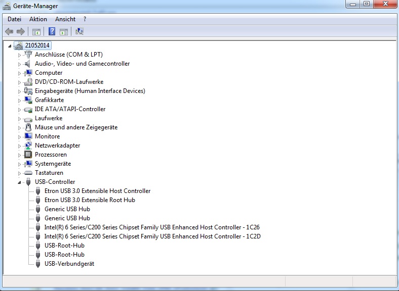

Im Gerätemanager habe ich folgendes gelistet:
Fehlt da nicht der USB 2.0 Hostcontroller und wenn ja, wo kan nich diesen downloaden? Auf der Herstellerwebsite als auch auf der gelieferten (alten) CD gibt es keinen.
Was ich nicht möchte:
-Mir eine PCi-Karte kaufen, dann lieber gleich das Mainboard tauschen!
Ich danke euch schon einmal für euere Hilfe!
