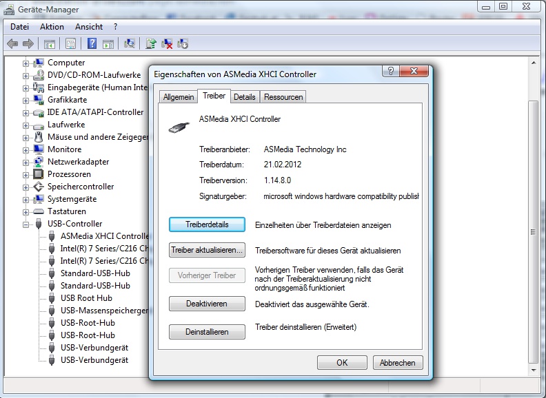

Habe das gleiche Board. Bitte mal den neusten Asmedia USB 3.0 Treiber installieren (nein den gibt's nicht auf der Asrock Seite) Danach sollten die Abstürze erledigt sein, bei mir war es so.
Welches Betriebssystem setzt du ein? Welche USB Ports meinst du genau. Die oberen USB 3.0 Ports sind die Asmedia Ports, die unteren und die internen sind die Intel USB 3.0

Es sind die oberen Zwei bei denen der PC komplett einfriert. Es ist auch interessant, wenn man etwas ansteckt zb Maus. bekommt diese ganz kurz Strom und dann ist sie aus. Win 7 Ultimate 64 bit
