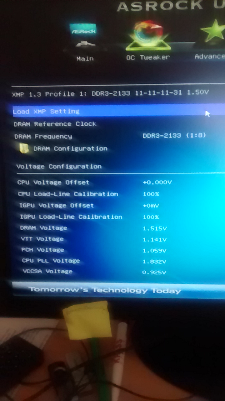

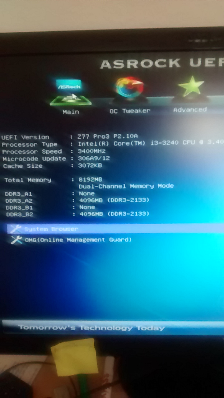

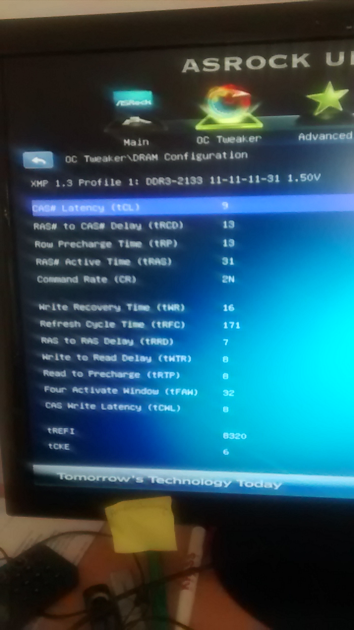

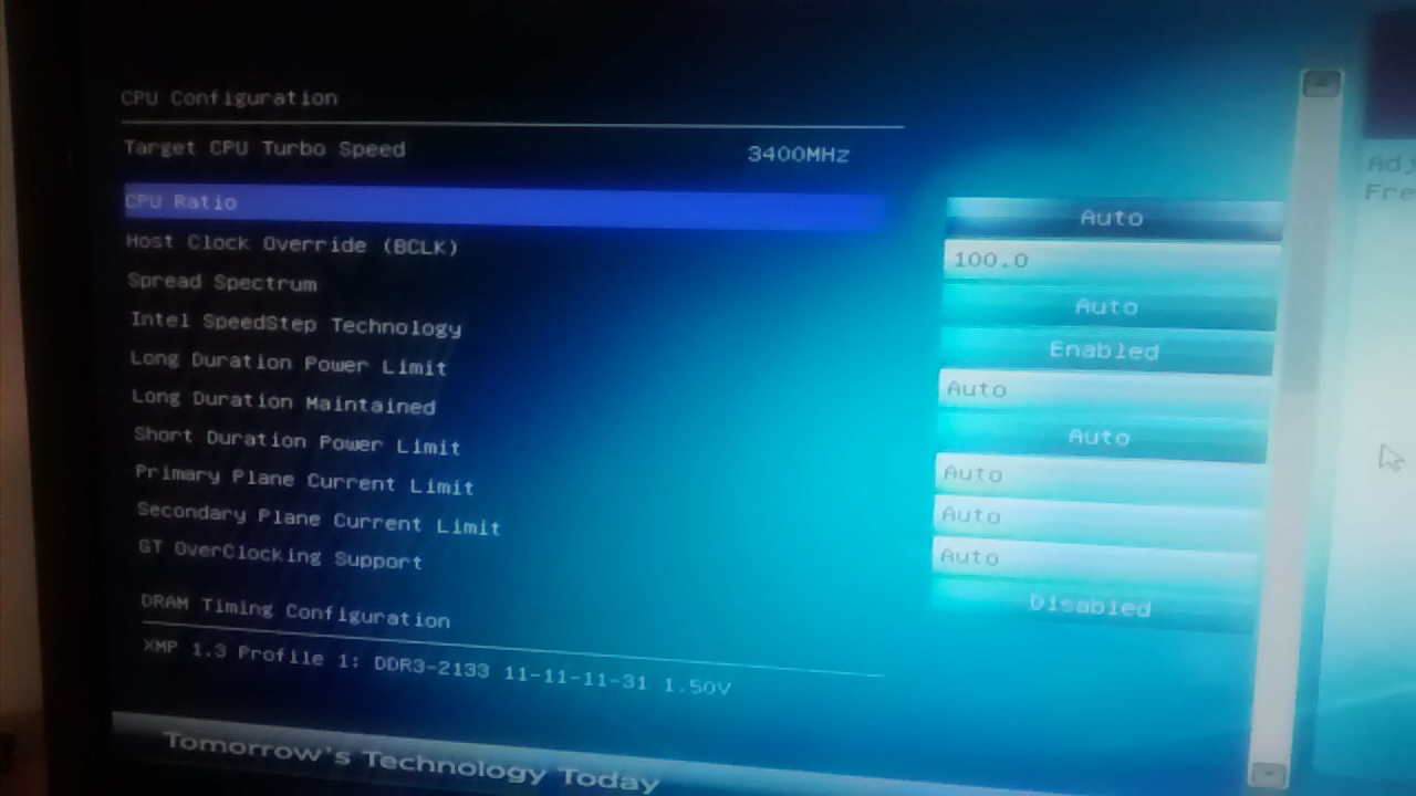

Ich habe die CPU ausgebaut und 3 Pins zurechtgebogen. Jetzt gehen beide Riegel im Dual Channel. Ich habe da aber noch unstimmigkeiten mit den Timings. Der Speicher läuft auf 2133MHz mit 1,515V. Die Volt hat das Board automatisch eingestellt. Ich habe ein Paar Bilder dazu gemacht. Die timings vom Speicher werden vom Hersteller mit 11-11-11-27 1,5V angegeben. Wenn ich das XMP Profil auswähle, muss ich die einstellung für die timings dann trotzdem manuell machen? Ich habe mich mit den Bios Einstellungen schon ewig nicht mehr beschäftigt und stehe da deutlich auf dem Schlauch.

Wenn im XMP 11-11-11-27 hinterlegt sind (siehe 1. Screenshot und mit XMP Profile 1), so sollten die auch (korrekt) eingestellt werden.

Ich habe jetzt das XMP Profile 1 mit 11-11-11-31 aktiviert. Die Spannung von 1.515 habe ich erstmal so gelassen. Windows nutze ich nicht, daher kann ich mit zu CPU-Z nicht sagen. Es laüft auf jeden Fall und das ist die Hauptsache.
