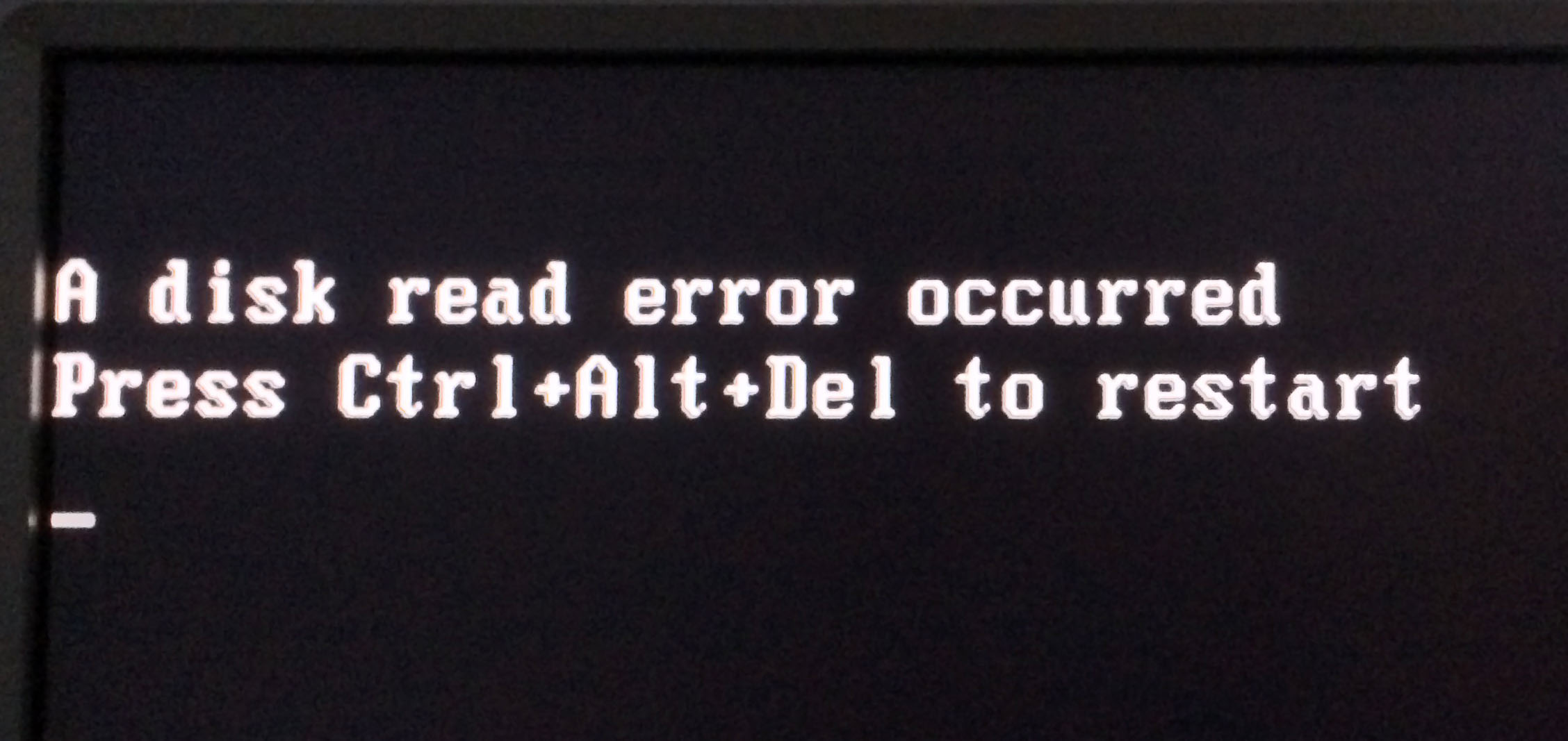

- Hängt man eine Festplatte mit einem an einem anderen PC im generischen AHCI-Modus installierten Windows 8.1 an einen ASM-Port und möchte es booten, kommt sofort, noch vor einem eventuellen Windows-Logo, die Meldung "A disk read error occured - Press Ctrl+Alt+Del to restart" (vgl. Foto).

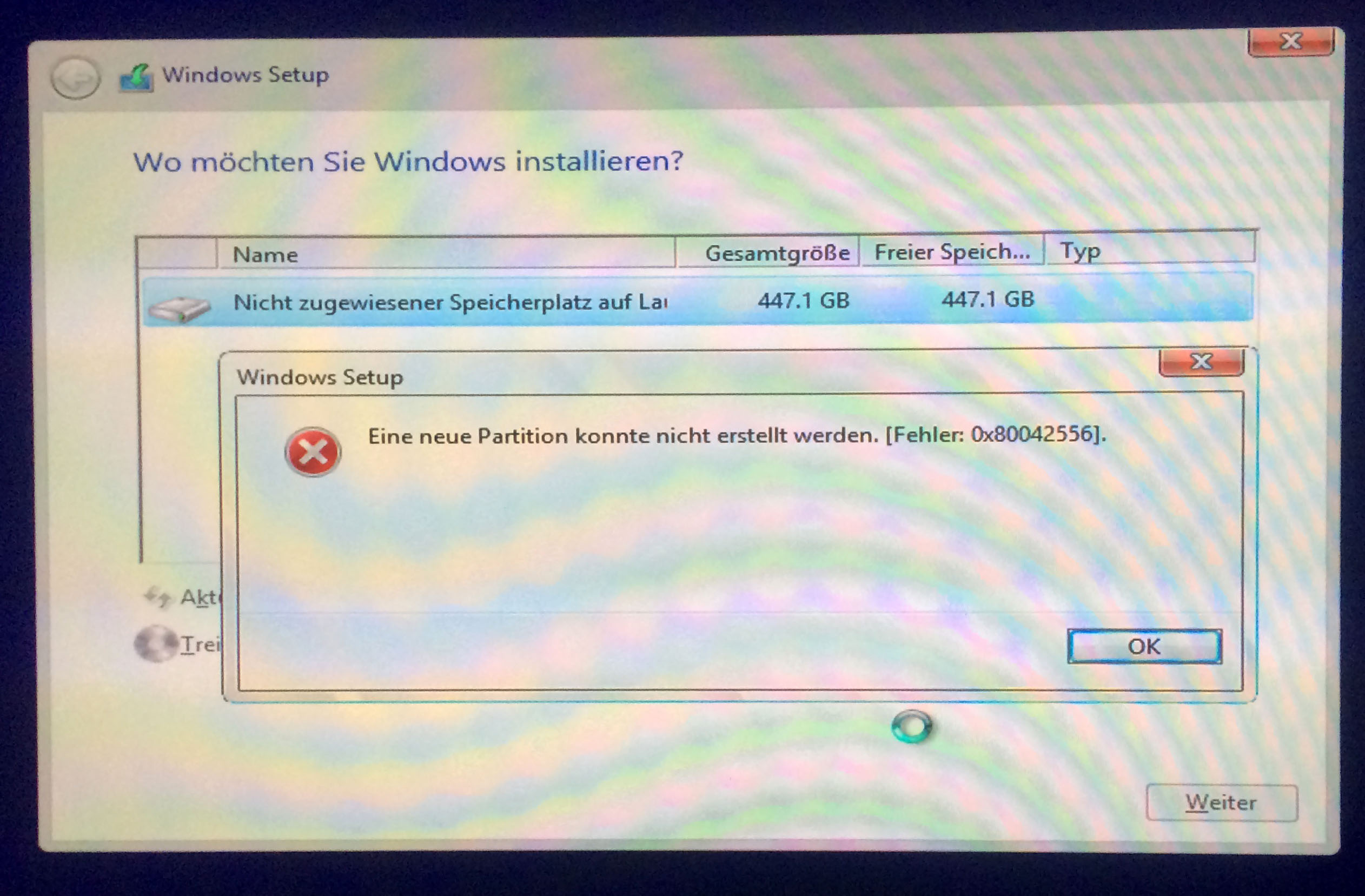

Habe in der letzten Woche noch einige Versuche unternommen, leider nichts erfolgreich. Eine neue Fehlermeldung kam noch, als es einmal funktionierte, das Windows 8.1-Setup (frisch über das Media Creation Tool von Microsoft erstellt) bis zur Partitionierung zu starten:
Die Festplatte hängt an einem der ASM1061-Ports. Hat das schon einmal jemand gesehen?
